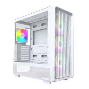

Ja tästä tuli mieleen, että jos käyttäjällä on kotelokin täysin umpinainen Fractal Design Sauna R3, niin kannattaa pistää kotelo uusiksi samoilla postikuluilla:
..ja myös muut Montechit ovat tarjouksessa. Kyseessä on semmoinen halpamerkki, mutta parempi semmoinen.

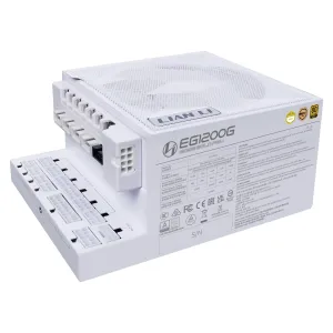

No tuo 1200w edge idlailee käppyrän mukaan 85-90% hyötysuhteella, merkittävää sähkönsäästöä ei siis saa aikaan nykyaikaisilla paremman pään vehkeillä sillä, että ottaa pienemmän kokonaistehon laitteen. Isotehoiset sitten taas usein idlailee ilman tuhisevaa tuuletinta, joka on plussaa :)

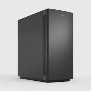

Mustaa umpipönttöä halajaville hiljattain julkaisu define one sopii kuin nenä päähän:
Vaikka ei olekaan nykyaikainen mesh-etupaneelikotelo niin suhteellisen hyvin ilmeisesti onnistuneet tuolla etutilan sivuotoillakin ilmavirran järjestämään.

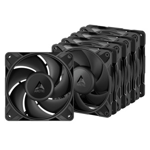

Yksi hyvä Noctua maksaa enemmän verran kuin 5 Arcticin tuoreinta mallia ja on vain muutaman prosentin parempi (edit: ei edes ole). Ja yhden Noctuan hinnalla saa sen halvimman kotelon. Saa sitä ostaa Noctuaa, mutta ne on taas minusta rumia ja huonoa vastinetta rahoille.
Kohta sinulla ei ole rahaa ostaa parempaa näytönohjainta, kun rahat menee tämmöisiin sivuprojekteihin. Ja edelleen, vaikka olisi kuinka laatukomponentti, niin ei sillä korvaa edes kahta vähemmän laadukasta komponenttia. Siinä mun kolmenkympin kotelossa oli kolme jotain perustuuletinta ja ihan veikkauksena, nekin saa enemmän ilmavirtaa kuin yksi Noctuan 12cm tuuletin..
Tai siis puhun niistä paremmista Noctuoista, taitaa Reduxit hävitä noille Arcticeille. Tuolla on käppyröitä, siitä ei-silent mallista vs Noctuan hyvä:
edit: tuon testin mukaan siis Arctic on parempi, koska enemmän RPM ja pienempi noise floor..
