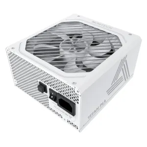

TPU:sta katoin 1kW pikkuveljen revikan ja sekin vaikutti lupaavalta :tup: Montech TITAN PLA 1000 W Review
Enemmän jenkkipuuhaahan tämä täysin överipowerin hankinta on, mutta kun hintaero pienempiin ei ole suuri, niin sama kait kerralla hankkia se järein?

"miksi 1200W?" siksi että voi ajaa passiivina nykyisen kuorman kulutuksella helposti.
Voiko? Cybeneticsin mukaan tossa puhaltaa jo minimaalisella kuormalla tuuletin 20-25dBa. Esimerkiksi Pure Power 13 M 850W olisi hiljaisempi ja lisäksi paremmalla hyötysuhteella. Alla vertailut näistä
Montech 1200W on parempi vain jos halutaan päivitysvaraa kokoonpanoille joille 850W ei riitä... mutta mieluummin ostaisin SAMA P1200 joka pysyy passiivisena 500-700 wattiin asti. Siinä olisi hyötysuhdekin samaa tasoa kuin Be Quietissa.
Montech Titan PLA 1200W ,
be quiet! Pure Power 13 M 850W ,
SAMA P1200 (China: XP1200) ,
En kaipaa poweria joka on äänetön, ja muutenkin 99% ajasta koneella menee kuulokkeet päässä :btooth: ja etenkin pelatessa ne luurit on päässä joten metelillä ei mitään merkitystä. Idlessähän tuo on semipassiivi?
Ajan noita pumppujakin 100% ja kone kirjaimellisesti vieressä pöydällä joten PSU:n äänentuotto on pienin murhe
