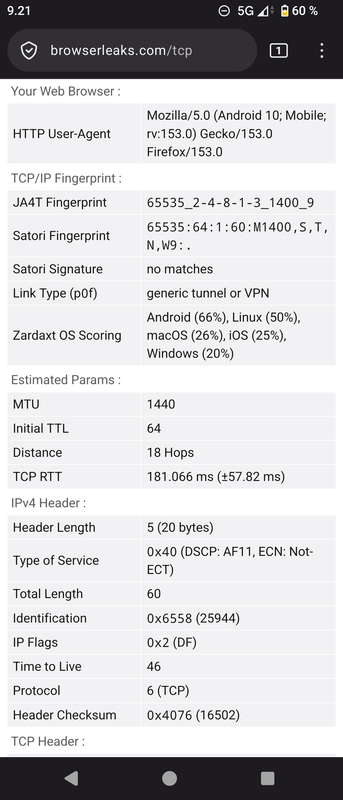

Kuvakaappauksesta veikkaan että puhelimesi Android, en tiedä reittimeen vain puhelimeen nimipalvelimia vaihdellut, mutta ehkä joku lukee niin Androidissa ei nykää perinteistä DNS asetusta, vaan joku "turvallinen" mihin ei laiteta IP osoitetta, vaan esim one.one.one.one tai Goolen dns.google
DNSSEC on tekniikkana harvinaisen herkkä operointivirheille, tästä esimerkkinä tapaus jossa koko .de-maatunnus meni toukokuussa nurin DNSSEC-virheen johdosta. On ihan rationaalista toimintaa miettiä kumpi on isompi riski, se että mokaa DNSSECin kanssa jotain katastrofaalisin seurauksin vai se, että DNSSECin puute mahdollistaa jonkun teoreettisen hyökkäyksen jota TLS ei estänyt. Jotain kertoo, että dna.fi, elisa.fi ja telia.fi ovat kaikki ilman DNSSEC-allekirjoitusta.
Ihmeellistä kyllä, mutta DNSSEC ongelma ratkesi kun tein puhelimessa verkkoasetusten (mobiili) nollauksen ja siirryin käyttämään IPv6 osoitteita (olen tähän asti käyttänyt vain IPv4 säätöä, tiettyyn tarkoitukseen), joku muutos tuohon näemmä tullut kun testasin vielä nyt jälkikäteen, niin vain IPv4 kanssa tulee tuo sama virhe joka kerta, kun siirtyy IPv4/IPv6 niin toimii normaalisti.
Sen takia noissa dnscheck.tools kuvankaappauksissa on huomattavissa tuo että IP kohdalla ei ole IPv6 osoitetta, elisalla tosin toimi IPv4 kanssa eli varmaan joku DNA verkon lähiajan muutos, kuten huomattavissa toimi vielä ainakin 29.7 aikana:

dnscheck.tools , niin jäi nyt vähän epäselväksi mitä palvelinta se sivusto (DNSSEC) testaa, ei testaa puhelimen yhteydellä, vaan omalta palvelimeltaan. Ymmärtääkseni operaattorin DNS palvelimet (ne mitä jaetaan asiakkaalle, mm DHCP) ei välttämättä vastaa julkisesta netistä , niin se toki tarkoittaa että erroria tulee. Mutta kerroit että olet käyttänyt muitakin nimipalvelimia, (ei DNAn?) ja samaa herjaa, niin voidaan olettaa ettei tuo testi testaa käyttämääsi DNS palvelinta.
Maalikko pohdintaa, jos ajat IPv4/IPv6 yhteydellä ja tulee err, mutta jos ajat vain IPv6 päällä, niin tulee PASS, niin veikkaisian että testi testaa tuota ensimmäistä reverse IPV4 DNS osoitetta, jollon lähinnä sitä että IPv4 ei ole päällä tuo ominaisuus.
Se nyt jäi vähän hämärän peittoon oliko sen kanssa jotain ongelmaa ja miten se haittaisi. Ilmeisesti jostain syystä tuota testiä olit lähtenyt ajamaan. Siis haen sitä mikä se perimmäinen ongelma oli. Tuosta linkistäsi kelasin viestiä taaksepäin niin jotain viiveongelmia. En oikein usko että tuom testi ERR sitä aiheuttaisi, voi olla jopa toisinpäin.
Jos IPv6 viiveet on kurissa, niin se oikeastaan DNAlla hyvä uutinen, sillä nimenomaan DNA IPv6 vuosien saatossa ollut reititys "erkoisuuksia".

Ilmeisesti sinulla MOI liittymä ja sinne olet ollut yhteydessä sieltäkö tuota testi kehoitettiin ajamaan, vai jostain muualta? Vai lähtikö tämä siitä liikkeelle että joku linkannut testin ja errori säikäytti?
Edit: alla olevan jälkeen.
Joo tällä ei kyllä taida olla mitään tekemistä otsikon operaattorin kanssa, vaan kysjällä taisi olal DNA tai MOI liittymä (5G?), En niistä löytänyt yleisketjua, ehkä jatkoa varten aloittaja voi perustaa oman ketjun.
Onko kyseessä vaan SYV:n reititykset vai mikä?
Telian omassa verkossa verkkosivut ja kaikki lataavat nopeasti ja harvoin mitään ongelmia verkon kanssa, mutta SYV alueella ihan sama vaikka kuinka nopea nopeustesti on, niin verkkosivut lataavat paljon hitaammin ja muutenkin paljon enemmän katkoja, pätkimistä jne.
