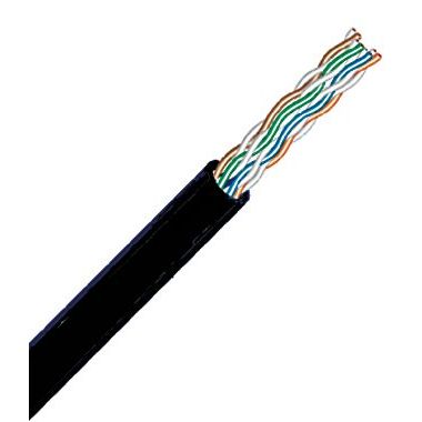

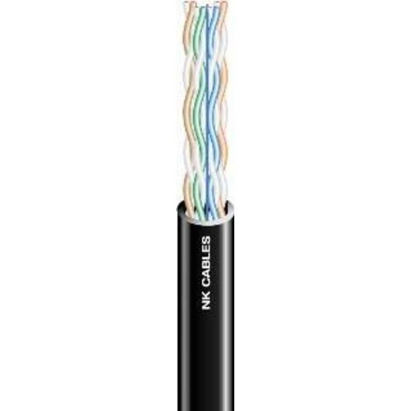

Jaa. Tässä eilisestä asti pohtinut, että mistä parin metrin pätkä CAT6-ulkoasennuskaapelia, mutta saakin näköjään samasta puljusta:
Lukasin, että tuo armeeraus (ihan uusi termi itselle) antaa lisää mekaanista ja induktiivista suojaa, joten varmaa sitten sitä, tämän normaalin sijaan:

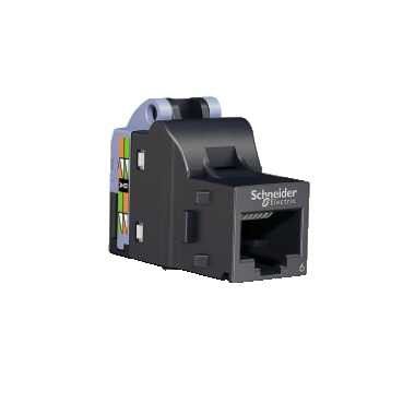

Joten täytyy katsoa toista liitintä. Ainoa Cat6-liitin minkä löydän samoilta sivuilta on tämä:
Siinä lukee: "Sopii Actassi S-One-liitimille tarkoitettuihin datarasioihin (ei Keystone)." Alla olevien datarasioiden tuotetiedoissa ei lue S-One, mutta kuitenkin Actassi - ovatko ne siis yhteensopivia?
Kyllä nuo linkkaamasi schneider-liittimet ja datarasiat ovat yhteensopivia. Teetkö asennuksen ns.rempparasiaan, vai pintarasiaan?
Jos se ilmakaapeli on MU:ta... tai mitä tahansa suojaamatonta, niin älä laita suojattua tuohon loppuhäntään, vaan jatka suojaamattomana.

Eli ulkoasennukseen tarkoitettua suojaamatonta CAT6-kaapelia? Tämä lukisi olevan suojaamatonta, eli on sopivaa?
