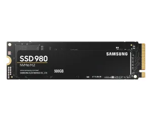

Samsung 500GB 970 EVO Plus SSD-levy, M.2 2280, PCIe 3.0 x4, NVMe, 3500/3200 MB/s 82,9e

edit: nuo katsottu ihan hinnan perusteella ja jos haluaa pistää SSD:hen pari euroa lisää:
Nuo on ihan hyviä ssd-levyjä, mutta
Mielestäni tämä teran kc2500 110 € on investoinnin arvoinen.
Siinä on 148 gb SLC välimuisti jonka jälkeen nopeus on 1,4 GB/s ja 600 GB paikkeilla nopeus tippuu 700 MB/s

Kingston 1TB KC2500 NVMe PCIe SSD -levy, M.2 2280, 3D TLC, 3500/2900 MB/s 109,9e
