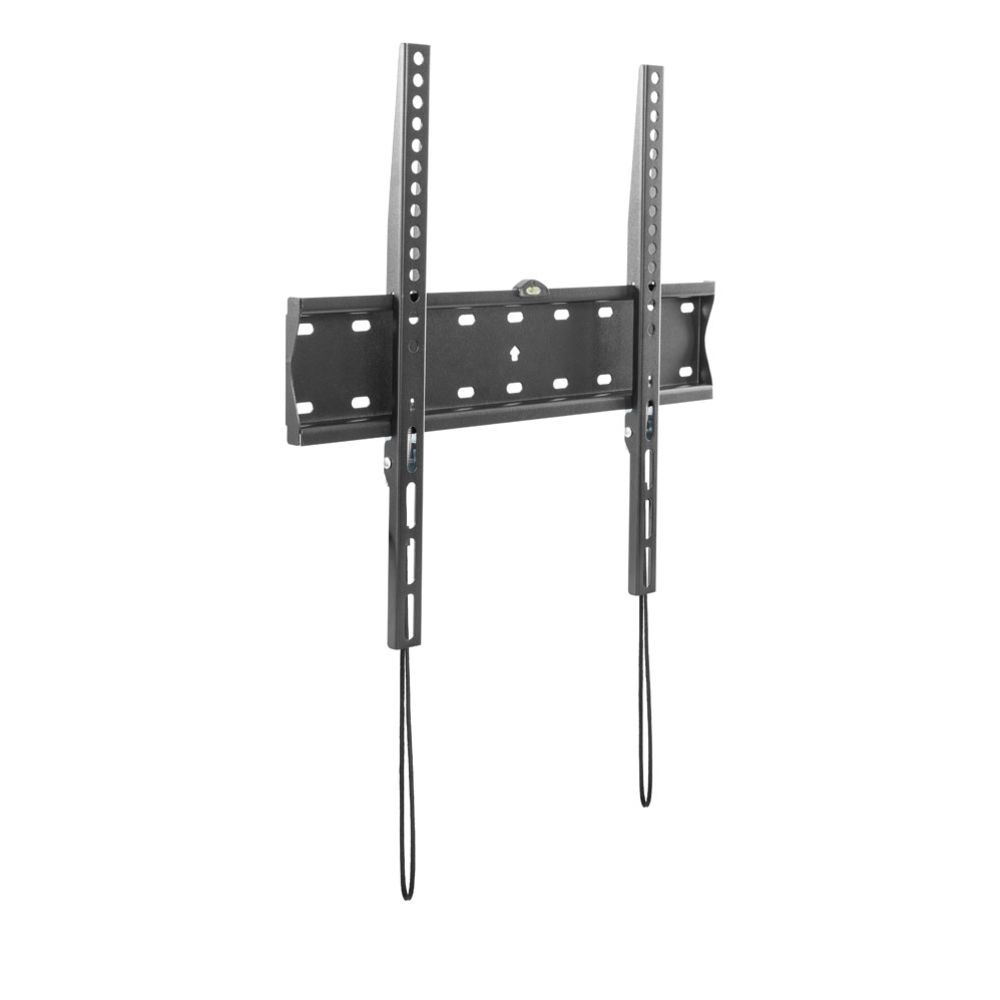

Ostin Motonetistä tämän:
Vaikuttaa ihan pätevältä ja maksoi vain 10€. Laittelin raudat kiinni telkkariin jo ja huomenna tarkoitus tehdä seinään reiät ja laittaa tuo seinälle.
Vatupassikin tuossa telineessä itsessään niin pitäisi olla helppo saada suoraan.

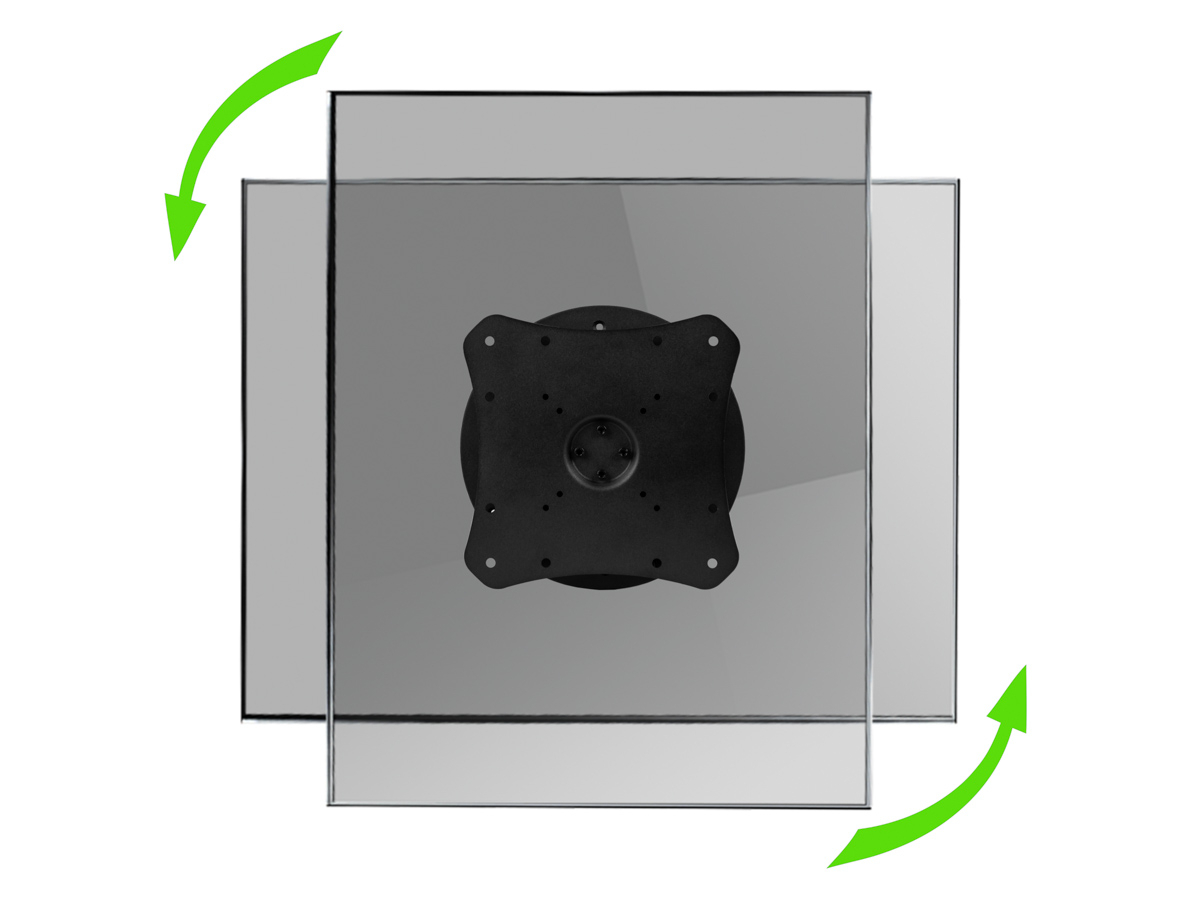

Kysyin Verkkikseltä josko pystyisivät tuotteistamaan yo. telineen, eli siis netistä etsimällä löytämäni ainoan varrellisen pivot-telineen. Vastaus oli, että ovat suunnittelemassa mahdollisesti tuovansa lähitulevaissa oman pivotilla varustetun käsivarrellisellisen seinätelineen Mozi-tuotemerkin alle. Jään pitämään peukkuja. :thumbsup:
PS: Jos eivät tuo, niin en tiedä miten tuolta Alibabasta onnistuu yksityishenkilöiden tilata, mutta jos saisi toisen kimppaan tilaamaan, niin näyttäisi siltä, että postikuluista saa alkaen n. neljäkymppiä pois per yksi teline verrattuna Aliexpress-hintaan. Ne näyttävät pysyvän samana 81 eurossa aina 4 kpl asti.

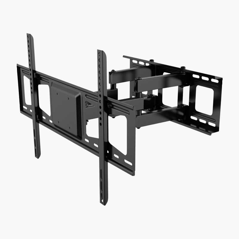

Halpa Amazon Basics (Amazon.de)
Amazon Basics - Black Moveable TV Wall Mount for 55" - 25 €
Vaihtoehtona kalliimpi Deltaco ARM-0258 - 69,90 €
Tuolle luvataan 45kg. Toimii hyvin mun 58" makkarin töllössä. Kun sen vetää ulos, mahtuu sinne taakse oikein hyvin säätämään ihan mitä vaan. Kallistuksen säätöä ei tullut testattua sen enempää, kun se ala-asennossaan sattui olemaan just sopiva :P

Tämä lähti nyt sitten lopulta tänään tilaukseen Aliexpressistä hintaan 114,15€ toimareineen. Voin raportoida kokemuksia, kun saapuu. Sen verran paljon tulee esim. opiskeltua kotona Sampan QLEDiltä pystysuuntaisia PDFiä lukien, että pakko oli painaa tilausnappulaa. Samoin kutkuttaa päästä katsomaan 9:16-vertikaalivideoita täydeltä ruudulta.
Niin, ja yksi syy ratkaisuun oli se, että kyselin just Verkkikseltä onko tuosta Mozin pivot-telineen tulosta mitään tietoa, niin sanottiin, ettei näyttäisi olevan tulossa.
