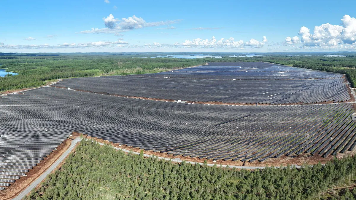

Joroisissa otettiin käyttöön kesäkuun lopussa 129 megawatin aurinkovoimala, joka on toistaiseksi Suomen suurin. Käytössä on kaksipuoliset aurinkopaneelit, jotka ovat telineissä, jotka muuttavat asentoa auringon sijainnin mukaan.
Seurantajärjestelmä voi lisätä voimalan sähköntuotantoa noin 15-25 prosenttia kiinteisiin paneeleihin verrattuna.
Kalantiin on valmistumassa 206 megawatin aurinkovoimala tämän vuoden aikana, joten tämä voimala ei ole pitkään Suomen suurin.
Juttu on maksumuurin takana.
Tällaisten aurinkovoimaloiden rakentaminen on jokseenkin järjetöntä, sillä ne kannibalisoivat jo pitkälti nyt oman kannattavuutensa. 500-1000 MW lisää aurinkosähköä kesäpäivänä ja emme näe aurinkoisena päivänä kesällä juuri koskaan positiivista sähkön hintaa. Samalla ne turmelevat entisestään sääriippumattoman tuotannon kannattavuutta.
Ei tule noin pieni lisäys vielä laskemaan sähkön hintaa nollaan. Siirtoyhteydet pitää ensin saada tukkoon, eli ulkomaillekkin pitäisi muutoma GW olla työntää ja lisäksi sitten akut & sähkökattilat (ja lämpövarastot). Kesällä on myös paljon muuta tuotantokapasiteettia huollossa. Kulutus kasvaa myös, joten kyllä se kasvava kulutuskin tulee nostamaan sähkön hintaa.

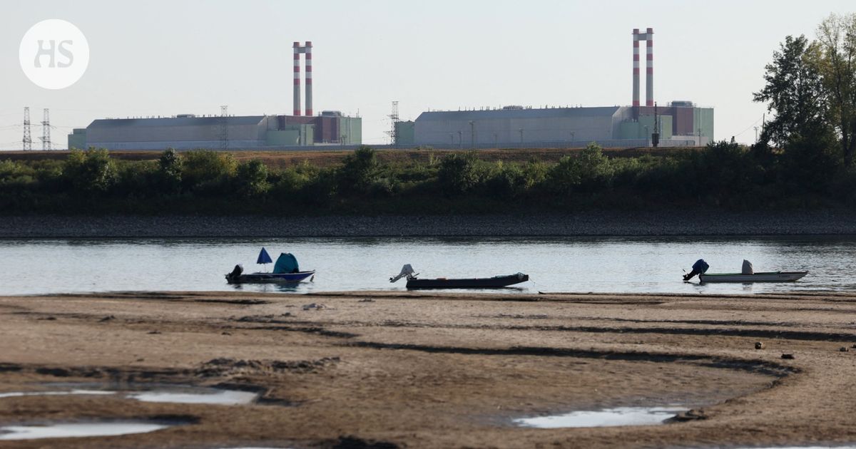

Siinähän se tuli, maan ainoa sääriippumaton ydinoimala suljetaan/suljettiin tänään kuivuuden ja helleaallon takia:
Unkari sulkee maan ainoan ydinvoimalan sunnuntaina, kertoo maan pääministeri Péter Magyar muun muassa uutistoimisto Reutersin mukaan.
Unkarin keskiosassa sijaitsevan Paksin ydinvoimalan tilapäisen sulun syynä on kuivuus. Ydinvoimalaa on jäähdytetty Tonavasta saadulla vedellä, ja nyt joen vedenpinta on laskenut ennätyksellisen matalalle kesän pitkittyneiden helleaaltojen ja kuivuuden takia.
Ydinvoimalan tuotanto oli pudotettu jo aiemmin alle puoleen normaalista. Nyt sähköntuotanto loppuu tilapäisesti kokonaan.
Unkarilla ei ole kovin hyvin hajautettu energiantuotanto. 83% on ydinvoimaa ja fossiilista, loput lähinnä aurinkoa ja biovoimalaa. Vesivoimaa ei lainkaan, eikä juurikaan tuulivoimaa (2020 tilanne).
Kyllähän näihin ratkaisuja löytyy jos tuo jokien lämpiäminen ja kuivuminen yleistyy, esim suljetun vesikierron jäähdytys tai hybridi kuivajäähdytys:
Veikkaampa ettei tuollaisia retrofittejä jakseta rakentaa, kuumuus/kuivuus korreloi kuitenkin vahvasti aurinkosähkön tuotannon kanssa....

Linkkarissa tiedettiin kertoa, että Paksin stopin syynä ei ole Tonavan liian korkea lämpötila tai liian pieni virtaama. Syynä on se, että veden pinta on metriä matalammalla kuin jäähdytysvesipumppaamon suunnittelukorkeus.
Joen pinta kääntyi viime hetkellä nousuun ja voimalan alasajo vältettiin. Ongelmahan ei ole virtaama vaan se, että jäähdytysveden otto on liian korkealla. Edellisen hallituksen piti jo käynnistää toimet, jolla joen vettä padotaan tämän ongelman korjaamiseksi, mutta Orbanilla oli tähdellisempiä rahan käyttökohteita (eli korruptio).
Totta, mutta teho on silti kirjaimellisesti pohjamudissa eli reilussa 10%:ssa maksimista:
Like other countries on the continent, this Central European country is currently experiencing a heat wave. With one turbine in operation, the Paks Nuclear Power Plant’s output stands at 240 megawatts, which, according to the Hungarian National Energy Office (OAH), represents just 12 percent of its total output during normal operation.
