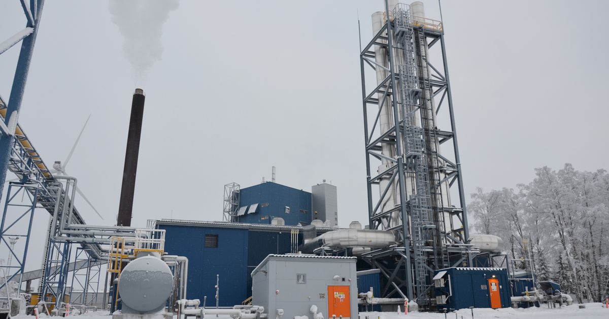

Kyllähän esim. noita kaasuvoimaloita on alettu rakentaa hintapiikkejä varten. Eiköhän vapaa markkina ratkaise, että kannattaako mieluummin rakentaa vaikka uusia ydinvoimaloita vai sitten tuuli- ja aurinkovoimaa sekä akkuja, moottorivoimaloita jne.
Tarviiko muuta sanoa:
Voimalaitoksen kokonaisteho on 43 megawattia.
Ei ole ainoa EPV:n voimalaprojekti:
Eli kolme muuta vastaavan kokoista suunnitteilla. Eikä tuossa nyt olennaista ole tässä vaiheessa vielä se, että kuinka suuria ne ovat, vaan enemmänkin se, että kiinnostusta löytyy. Noiden pienten moottorivoimaloiden hyvä puoli on juurikin se, että niitä voidaan rakentaa hiljalleen tarpeen mukaan.
