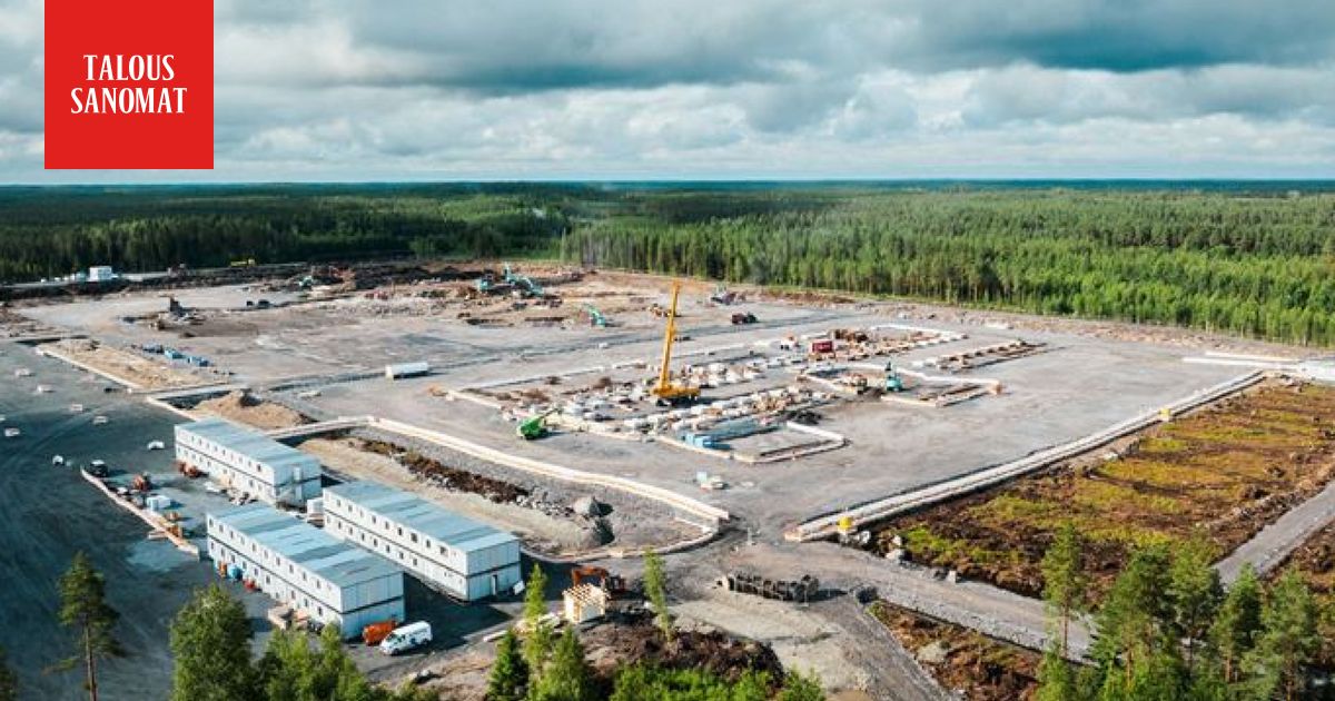

Seinäjoelle rakennetaan yksi Euroopan suurimmista tekoäly- ja suurteholaskentaan suunnitelluista datakeskuksista
Hankkeen ensimmäiseen vaiheeseen kuuluu 110 megawatin datakeskuskokonaisuus, jonka pohjalle alueelle voidaan myöhemmin rakentaa yli 550 megawatin kampus.
Alueelle on varattu yli 700 megavolttiampeerin sähköliittymäkapasiteetti. Kehitystä on tarkoitus jatkaa vaiheittain tekoäly- ja suurteholaskennan tarpeiden mukaan.

Tuossa meidän lähellä on varattu tontti datakeskukselle. Tuleeko vai ei ei ole hajua. Tonttivarauksia on Suomi vissiin ihan täynnä.
Pari vuotta sitten käytiin kaupungintalolla kuulemassa, kun käytännössä takapihalle oli tulossa iso aurinkopuisto. Jokin puuharyhmä sitä esitteli. Huonoa suometsäpohjaa oli vuokrattu paikalliselta suuromistajalta. Rakentaminen piti alkaa muutaman kk päästä. Naapurissa asuva pitkän linjan sähköalan tietäjä/vaikuttaja tokaisi, että se porukka ei rakenna yhtään mitään. Joku tyäporukka tontilla hääri muutaman päivän ja ei ole mitään kuulunut sen kommin. Laukesiko jokin avustus maksuun ja nostivat kytkintä tms en tiedä.
