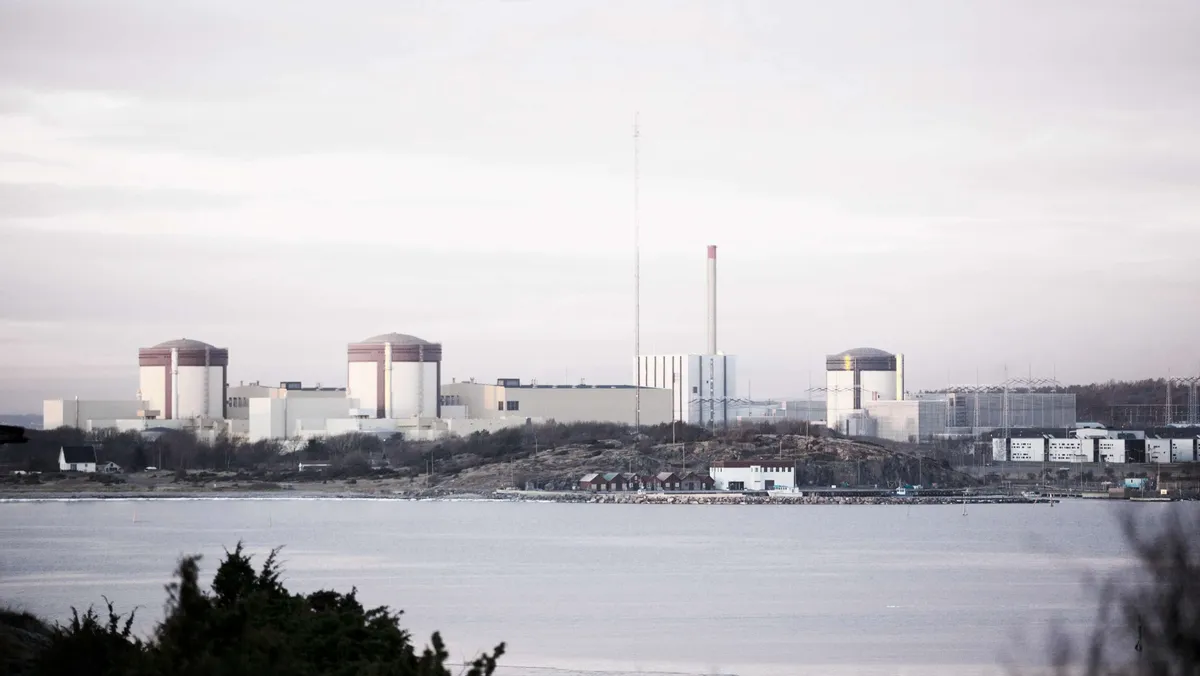

Ruotsissa ryssittiin taas ydinvoimaloiden huollot. Kolme neljäsosaa Ringhalsin tuotannosta poissa käytöstä elokuulle asti.
kyllä, mutta jotain tehty oikeinkin, tämä on perin kunnon lista mielestäni:
Tässä vielä T&T uutinen
On se kumma kun Ruotsalaisille sähkö ei ole liian halpaa ja energian lisärakentamisessa on nähtävästi enemmän kuin ideaa ja taloudellisia kannustimia. Suomessa sen sijaan Fortumin toimari keskittyy ulisemaan julkisuuteen siitä kuinka suomessa sähkön hinta on liian alhainen eikä ole taloudellisia kannustimia rakentaa lisää. Käsittääkseni Ruotsissa on sähkö ollut suomea heittämällä halvempaa viime vuoden aikana.
