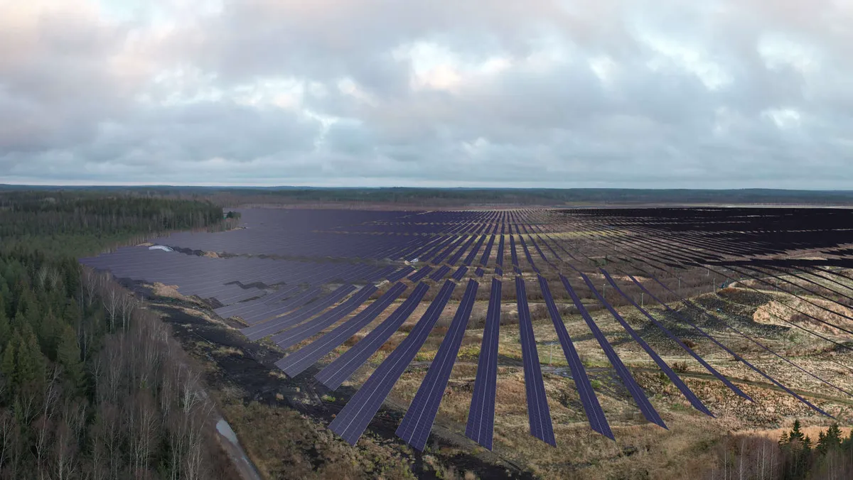

Kouvolaan suunnitellaan 630-740 megawatin aurinkovoimalaa. Aika iso, kun Fingridin mukaan verkossa on tällä hetkellä 1741 MW aurinkovoimaa...
Tuskin ennen 8GW piikkitehoja aletaan jarruttelemaan koska tassa ehtii tulla myos akkuja siihen malliin etta saadaan paivan aurinkoa myytya viela illallakin.
Kaliforniassa on selkeä päivä-/yörytmi aurinkosähkön tuotannolle ja varastoinnille lähes vuoden ympäri. Lisäksi siellä on selkeä hintaero päivän ja illan/yön välillä. Kumpikaan ei toteudu Suomessa. Akkuvarastointia ei kannata rakentaa pelkästään kesää varten ja päivänsisäiset hintaerot eivät sitä mahdollistaisi muutoinkaan.
Nykyaan rakennetaan akkuja yksityisella rahalla ja todennakoisesti kiihtyy ainakin siihen asti kun 24 GWh on saavutettu. Ja jossain kohtaa tuulivoimaakin alkaa taas tulemaan lisaa kunhan saadaan tarpeeksi akkuja verkkoon.

Noista jättimäisistä aurikopuistoista vielä se fakta, että Suomen oloissa ne ovat käytännössä pois pelistä puoli vuotta. Miten nuo maksavat itsensä takaisin pelkän kesän käytöllä ja onko kesällä edes tarvetta niille, kun kotipaneelitkin ovat kannibalisoineet jo itsensä? Onko niissä jokin tukihimmeli tai vihreän sähkön sertifikaatti, jolla niitä pyöritetään?
Vaikea kyllä nähdä järkeä noissa. Nuo kuitenkin tuottavat vielä surkeammalla profiililla tarpeeseen nähden kuin tuulivoimalat.
Itseasiassa epäilen, että kotipaneeleidenkin hyödyllisyys alkaa rapistua kun sähköverkkofirmat hinaavat kk-maksuja + tehomaksuja aina vaan ylemmäs + pitävät siirtohinnat nykyisellään tai jopa antavat niiden laskea.
