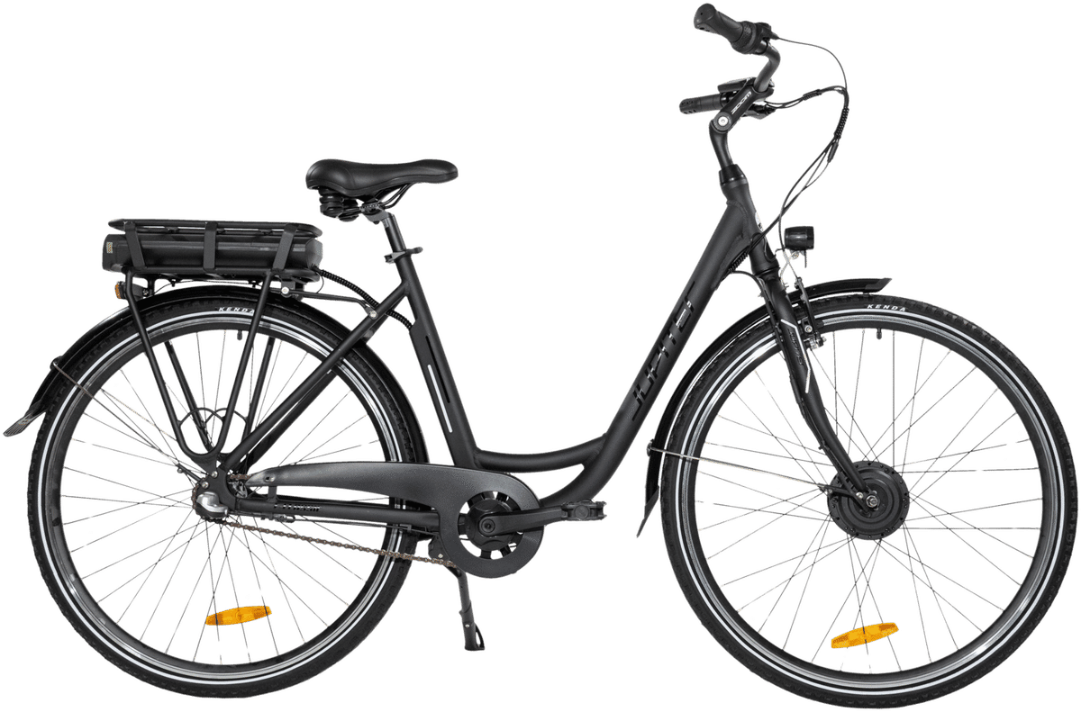

Prisma myy nyt alennuksella jupiterin 3. vaihteista etuvetosähköpyörää 999 €uroon. Ostin tuon syksyllä halvemmalla, hyvin on kauppa ja muut reissut jaksanut. Tosin etujarrun kahva katkesi juurestaan kun kaatui tuulenpuuskassa parkissa.

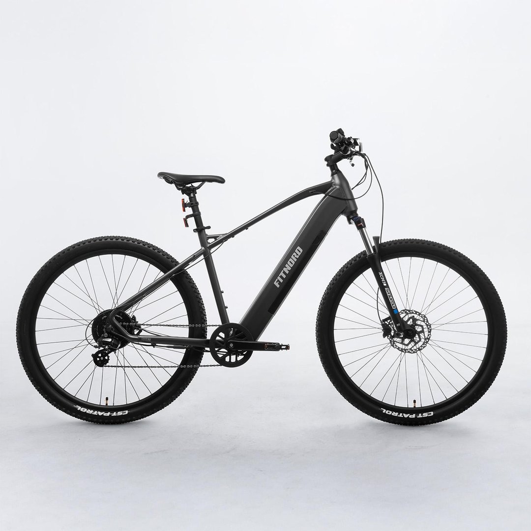

Ois paikallisessa marketissa Tunturi e275 SE Man, 1000€ hintaa. Jotain iäkästä jäämistöä, onkohan tuo musta-oranssi 2022-vuoden malli.
Mutta kysymys: Onko tonnin väärti?
Käyttötarkoitus on pyöräillä kevyehköjä metsäpolkuja ja sorapintaisia rantareittejä, ei mitään raskasta maastorymistelyä.
Pyörä näytti olevan täysissä sähköissä esillä, mitenhän tuohon suhtautuisi?
  • RUNKO: Alumiini
  • ETUHAARUKKA: RST AERIAL RL AIR 100mm
  • TAKAVAIHTAJA: Shimano RD-M4120 Deore Shadow 10-v
  • ETUVAIHTAJA: -
  • VAIHDEVIVUT: Shimano SL-M4100 Deore, 10s
  • JARRUT: Shimano ML-4100/MT410 Deore hydraulinen
  • SÄHKÖMOOTTORI: Shimano STEPS E7000 60Nm
  • AKKU: Shimano BT-E8014 Lithium-ion 418Wh
  • SÄHKÖAVUSTUS: Boost, Trail, Eco
  • OHJAINYKSIKKÖ: CE7000 1,39" (4cm)
  • AKUN KANTAVUUS / LATAUSAIKA: 3,5 h 80%, 6,5 h 0->100%
  • KAMPISARJA: Shimano FC-E8000 165mm 36T
  • TAKARATASPAKKA: Shimano CS-M4100 11-42T
  • VANTEET: Rodi Black Rock 584x21C, kaksoisseinämä
  • RENKAAT: Schwalbe Smart Sam 27.5x2.2
  • OHJAINKANNATIN: A-Head, alumiini 55 mm
  • OHJAUSTANKO: XLC Butted alloy W:780mm R:25mm BS:9 DIA:31.8mm
  • KÄDENSIJAT: Herrmans Luna
  • ISTUIN: Selle Royal Essenza
  • ISTUINKANNATIN: Alumiini , 31.6 mm
  • POLKIMET: Alumiini
  • VALAISIN: Edessä ja takana
  • LUKKO: -
  • LOKASUOJAT: -
  • TAVARATELINE: -
  • MUUTA: Etuvalo,joka ottaa virtansa akusta, takana paristovalaisin, soittokello

Akkuhan tuossa on melko varmasti loppu jos on ns. esittelypyörä mikä ollut välillä virroissa ja varastoitu vaan.
Pyöränä ei varmasti mitään vikaa, mutta paljonko se uusi akku tuohon maksaa?
Ihan perus hyvää näytti osat olevan.
Yhdyn yllä olevaan ja pohdin mikä on akun kesto. Se voi jossain esittely pyörässä olla mitä vaan paskan ja hyvän välillä.
