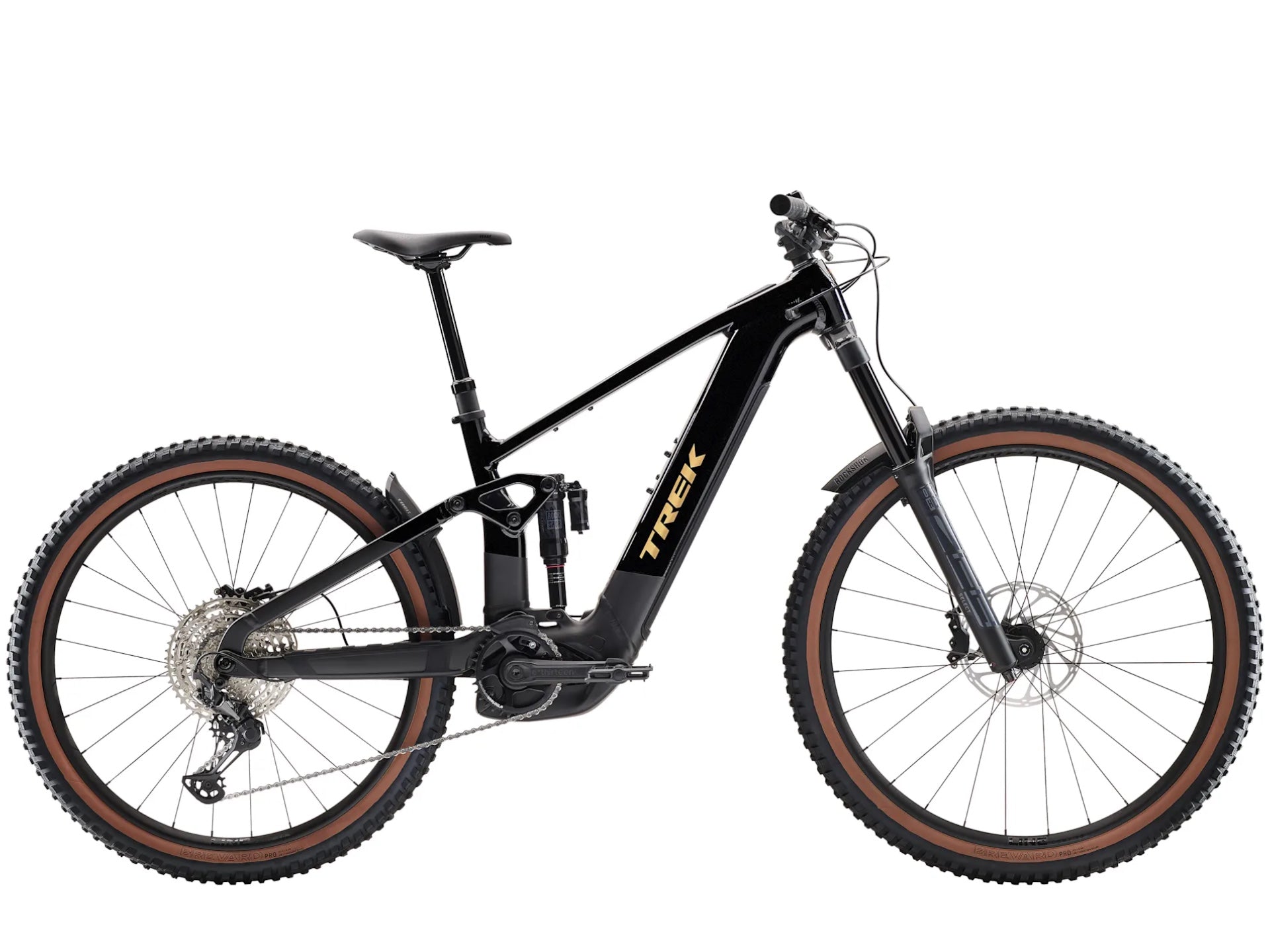

Tuollainen Trek osui silmään. Ihan hyvä tarjous? Löytyy mm. Rockshox Zeb -keula ja Powertube 800Wh akku. Olisi myös alumiinirunko, josta itsekin tykkään. Tunnettu merkki myös mahd. jälleenmyyntiä ajatellen.
Canyonilla on mielestäni tällä hetkellä huonosti alumiinisella rungolla olevia vaihtoehtoja.
Canyonilta en löytänyt tosiaan mitään mikä olisi herättänyt huomion. Tää Trek vaikuttaa kyllä todella mielenkiintoiselta vaihtoehdolta. Tällä hetkellä mietin pääasiassa Tuon Trekin, Haibike AllMtn 2 ja sitten viimeisenä vaihtoehtona SCOTT Strike eRIDE 920 EVO, joka löyty tarjouksella viimeinen kappale. Scottissa vähän huolettaa, että miten se istuu tuohon omaan pyörän kuljetustelineeseen, kun tuossa poikittaisrungon alaosassa on ilmeisesti tuon iskarin säätö ja siihen osuisi juuri kuljetustelineen putki. Käsittääkseni Scott olisi kuitenkin mukavin ns. seka-ajossa, jota itselle väkisin tulee ja olisi tietty yli tonnin Trekiä halvempi. Toki ilmeisesti viimeinen kappale, joten suht nopeasti pitäisi päätös tehdä sen osalta.
Jos oikein katson niin tuossa Scottissa on integroitu akku? Eli todennäköisesti pitää pyörä kääntää ympäri ja irroittaa tuo pohjapanssari ja akun saa liukumaan pois.
Trekissä olisi myös uudempi moottori, johon on saatavilla se tehoa (?) ja vääntöä nostava päivitys. Omassani on nelonen ja tehot on minun pienimuotoiseen ajoon riittäneet hyvin, mutta onhan se selvästi eilisen tekniikkaa jo.
- Trekissä mielestäni heittämällä parhaimmat iskarit näistä vaihtoehdoista
- Scottissa akun pois ottaminen hankalampaa?
- Scottissa vain 625 Wh akku, Trekissä 800 Wh
