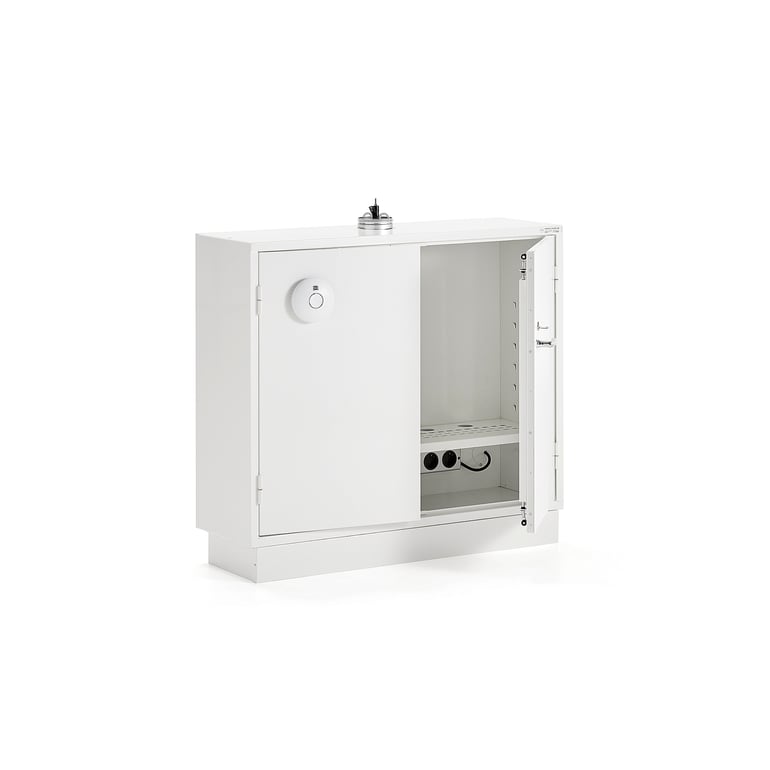

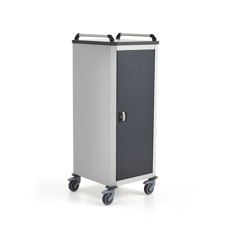

En varma kuuluuko tänne, mutta kysyn silti. Kyseessä siis tällaiset vaihdettavat akut eri laitteiden välillä (makita, ryobi yms.). Onko näille akuille jotain paloturvallisuutta lisäävää latauskoteloa tms. jossa akkua voidaan ladata niin, että jos se kärvähtää niin ei polta kaikkea ympäriltä vaan lähinnä sen savu yms. haitan aiheuttaa. Akun valvominen latauksen aikana ei käytännöllistä(taloyhtiön yhteiskäyttölaitteet) ja latauspaikka yhteisissä tiloissa(ei kenenkään kotona).
RC puolella yleisesti käytetään latauspusseja, toki näissä yleensä itse laturi jää pussin ulkopuolelle.
Joskus muistaakseni näin jossakin latauskaapin, jossa oli riittävä ilmanvaihto jotta laturi ei lämpiä. Olisiko ollut wurthin tai aj-tuotteiden kataloogissa
Paloturvallisuutta lisääviä keinoja on vaikka kuinka, mutta epämääräisten tarvike-lionien latailun fasilitointi jossain taloyhtiön yhteiskäyttötilassa kuulostaa äärimmäiseltä painajaiselta. Ensinnäkin oikeasti vaarallista hermannien kuupoillessa ja toiseksi äärimmilleen laitostuneessa nykymaailmassa vastuukysymykset mallia "artisti maksaa".
Akkuja ei lähtökohtaisesti pitäisi ladata ilman valvontaa. Jos taloyhtiö sellaisen jälkeen kärähtää, pahimmillaan kiinteistövakuutus voi kieltäytyä maksamasta korvauksia, jolloin artisti(t) maksaa.
Latauskaappeja toki on olemassa, mutta ne tuskin valvonnan vaatimusta poistavat. Kaikkia muitakin vaatimuksia on tiloille, joissa akkuja ladataan. Jos se tehdään kotona, ei saisi jättää kotia tyhjäksi.
Edit: tuo esimerkki ei näköjään ollut paloturvallinen. Laitetaan vielä esimerkki sellaisesta.

Eiköhän tuollainen kaappi ole vähän hätä liioittelua. Ei nykypäivänä akut itsestään pala. Niissä pitää olla jokin fyysinen vika, joka laittaa ne oikosulkuun. Taas valmistusvikaiset akkumoduulit Makita/Ryobi/Stihl on aika varmasti karsittu pois valvonnalla akkupakettien valmistusvaiheessa.
Ja lataus ei kauaa kestä niin miksi jokainen käyttäjä voisi omassa asunnossa ladata.
Joo ja litiumakkuja ei kannata säilyttää tappiin ladattuna, vaan käyttöiän kannalta olisi aina fiksumpaa ladata ne täyteen ennen käyttöä ja jättää varastoon vajaana. Paloturvallisuus ja taloudellisuus samalla perustelulla.
Tällaisten suht intuitiivisten asioiden opettaminen yhteiskäytön skenaarion mukaisille kannattaa jättää kokonaan yrittämättä. Niitä ladataan väkisin täyteen jotta säilyisivät ja nostetaan vaikka leivinuunin päälle jotta säilyvät vielä parempina. Koko homma on alusta asti tuomittu yritys. Parempi on jättää taloyhtiön harrastetila taakseen ja muuttaa pieneen punaiseen mökkiin tai vaikka luostariin. Verenpaine ei koskaan palaudu normaaliksi kuvatunlaisessa solsidan-tilanteessa.
Tietysti siellä yhteistilassa tuskin sattuu ikinä mitään kun siellähän on vain laatumerkkien vehkeitä. Paitsi että niiden päälle kaadetaan vaikka mitä viemärinavaajaa ja pinotaan palavia kemikaaleja samaan pinoon. Ihan vähimmillään sinne ilmestyy jotain Ali-serkun kopioakkuja. Joku lapion alle jäänyt akku laitetaan laturiin vaikka rautanaulaa apuna käyttäen. Laturin johto poltetaan tai ajetaan yli lumiauralla. Jos näihin puuttuu, tulee vihaista palautetta. Nehän oli ihan hyviä vielä. Sää hassaat!111
