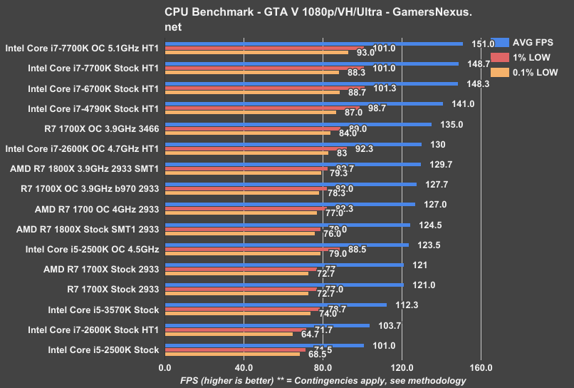

Intel i7-2600K in 2017: Benchmark vs. 7700K, 1700, & More
Tässä 2600k tuloksii kellotettuna, ihan kelpo prosessori kun vertaa vakio kelloihin jotka on melko maltilliset verrattuna uudempien prosessoreiden kelloihin.
Jopa kellotetun 1800x nopeuksiin yltää niin ihan hyvin tämän ikäiseltä prosessorilta.
Kertoo hyvi siittä miten kovia nämä iltelin prossut tuolloin ilmestyessään oli.

Kiinnostava aihe tämä 2600k kun edelleenkin sillä menen eteenpäin. Nyt alkaa ekaa kertaa tulla sellainen tilanne, että prossun käyttöaste on koko ajan 80-90% battlefieldin uusimmassa versiossa, joten voisi ajatella päivitystä. Tällä hetkellä siis 4.5ghz, 2166 ddr3, 3440x1440 ja 1080 ti. Peli tosin pyörii 75-120 fps koko ajan, joten on kyllä vielä hyvin pelattava ihan hyvillä asetuksilla. Uskoisin, että alkaa tulla sellaisia tilanteita, että prossu rajoittaa suorituskykyä ja tuo minimi ruudunpäivityksen hetkellisesti alemmaks.
21.08.2018
5 527
Mikähän idea tässä on?
Noilla hitailla muisteilla voi olla jopa usean kymmenen Fps vaikutus suorituskykyyn riippuen pelistä.
ihan kuin Guru3d yrittää saada porukkaa päivittämään vanhat sandyt uusiin kun tollasilla muisteilla ajellaan eikä edes kellotus testiä pystytä tekemään.
esim jo 1600mhz muisteihin verrattuna saa tehtyä hieman eroa nopeammilla.
1:34 kohdasta alkaen.
Tämän seuraavan kaikki varmaan jo tietääkin.
19.10.2016
1 099
Itsellä oli kans 2600k 5ghz ja jäähty ihan tarpeeksi macholla. Jänniteitä en muista millään, mutta 1.45-1.5 välille ne varmasti meni.
klasunen
Haluamani titteli on asiaton
12.11.2018
165
4,8 2600k ja 1080ti ja pelit pyörii mutta uusin bäfä pitää prossua pinteessä.
Mietin jotta mihin prossuun kannattais päivittää että sais reilusti eroja tohon vanhaan. Oisko 9900k vai joku parempi..
Taneli-
☤ Virallinen ⚔ testaaja ☣
17.10.2016
7 665
Itse päivitin vastaavasta (meni 5GHz mutta käytin 4.8GHz 24/7 asetuksilla) prosessorista 1700(X) eli tupla määrä ytimiä sekä säikeitä. Muistin määrä nousi myös lopun 8Gb (myin toisen kitin aiemmin) nykyiseen 32Gb minkä pitäisi varovaisen arvion mukaan riittää ainakin se "5+ vuotta".
Kellotettuna 3.975GHz (1.35V, 4GHz vaatisi jo 1.4V) vanhemmissa peleissä tuntuma sama, uudemmissa (mitkä tukevat useampaa ydintä) toki parempi.
Täytyy tosin muistaa että tuohon aikaan Intelin vaihtoehto oli 7700K (noin 20% lisää tehoa 2600K prosessoriin verrattuna). Nyt jos haluaa parasta ostaa 9900k tai jos vähempi kelpaa 2700X ilman kellotuksia (mihin saa myös seuraavat versiot prosessorista ilman emolevyn vaihtoa kiinni).
Uusia prosessoreita lienee kohtapuoleen tulossa joten sekin jää nähtäväksi miten paljon niistä tulee lisää tehoja niin Intelin kuin AMD:nkin puolelta.
13.03.2017
315
Jos reilun eron haluaa, niin itsekin olen pohtinut 9700k, 9900k ja zen2 vaihtoehtoja. Kyllä se 2700x toisi jonkun verran parannusta, mutta tulisiko sitten riittävästi. Onneksi siihenkin vaihtoehtoon saisi tuon zen2 päivitettyä.
