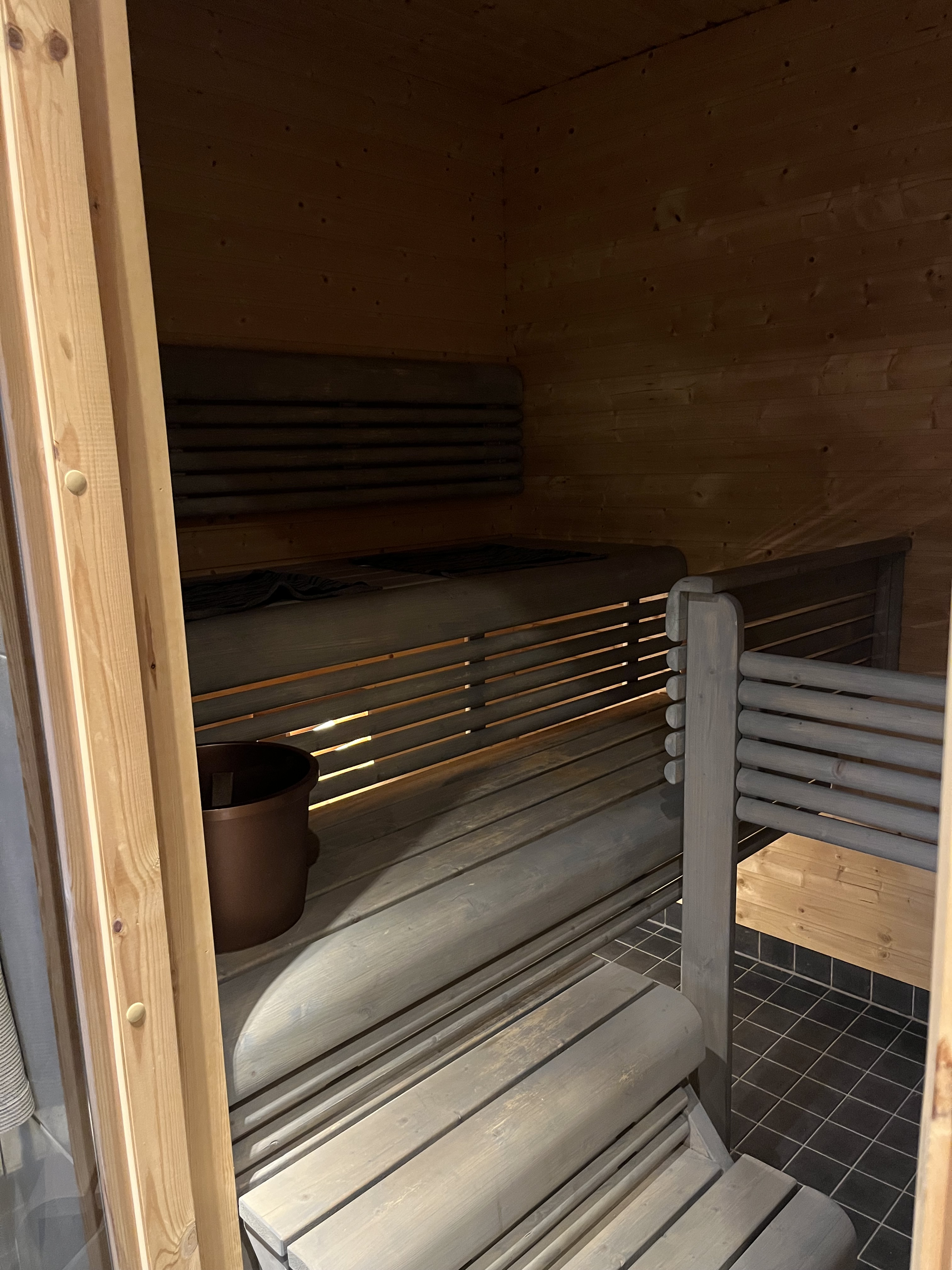

Pientä saunaremppaa tekisi mieli. Lauteet parafiiniöljyllä ja seinä jollain vahalla. Lauteet pesisi ensin, hionta ja öljyä päälle?
Joku ledinauha lauteiden taakse olisi kiva. Onko tuo sellainen homma minkä saisi itse tehtyä vai tarvitaanko sähkäri? Tuo lamppu on niin onneton.
