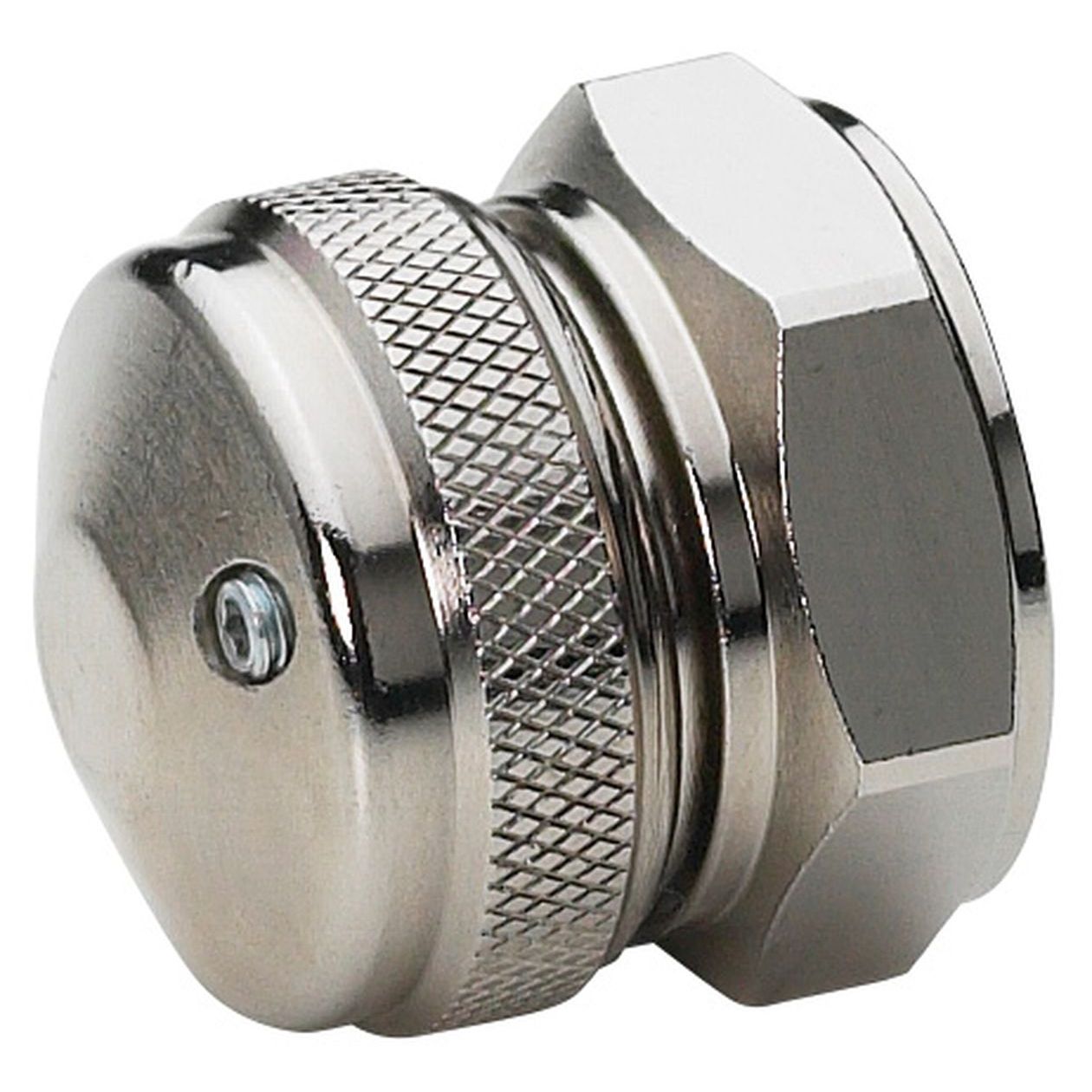

Microskooppisen pieni, sisustukseen ja lämmitykseen liittyvä varmistus, tavallisen vesikiertoisen patterin termostaatin säätönupin vaihtaminen tällaiseen pienempään säätönuppiin:
Vesihän ei mene sen liittimen kautta millä termostaatti on kiinni, vaan ohjaa vain tappia sisällä joka säätelee vedenkiertoa? Eli mitään vuotomahista ei ole jos tuon omineen vaihtaa?
...ellei sitten se tappi väänny tms. ja ala tiputtaa.
On kuulemma ollut taloyhtiössä (2014 rakennettu) vesivahinko joka johtui patterin termostaatista, tiedä sitten mikä sen tehnyt vai oliko vuotava liitos itse putkessa eikä tuossa termostaatissa 🤷‍♂️
Sellainen kannattaa muistaa että termarikin on taloyhtiön vastuulla oleva osa, jota asukas ei omatoimisesti saisi vaihtaa tai irrottaa. Ja tuo käsipyörähän ei sitten reagoi huoneen lämpötilaan jatkossa enää mitenkään, joten joudut säätämään aina kun tuntuu liian kuumalta tai kylmältä asunnossa sen hetkisen säädön vuoksi.
Noita lukittavia käsipyöriä yleensä käytössä esimerkiksi taloyhtiöiden yleisissä tiloissa, joissa asukkaiden ei haluta pääsevän käpälöimään säätöjä ja voidaan pitää tasaista lämpötilaa ilman asumis viihtyvyyden kärsimistä.
Joo näin se tekee, pitäis olla lupakin mahdollisesti. Ehkä jätän vielä koskematta ennen kuin kysyy.
Se termostaatin pelivara mikä jää kun on säädetty käsin, on ilmeisesti aika pientä ja siltä varalta jos kämppä lämpeää / kylmenee niin säätyy jonkun matkaa mukana.

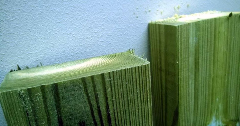

Itsellä on siis tarkoitus saada tuohon teknisen tilan kuistin eteen myös pienikivetys joka menisi tuon kuistin alle tai niin, että kansilaudat piilottaa siitä reunan.
Miten siis tehdään, jos tukilaatat jää tai pitäisi saada ihan reunimmaisille palkeille vai onko se edes pakollista. Kansilaudat ei alla olevan tyylistä ratkaisua kuitenkaan peitä eli tuo tukilaatta jää näkyviin. Joten viritelläänkö tukiratkaisut vain hieman syvemmälle mutta niin lähelle reunaa kuin se on mahdollista joka näkyy toisessa kuvassa.
Kysymys,
Siirrä tukilaattoja sen verran sisään, että jäävät terassilaudan kyljen verran rungon ulkopuolelle. Laitat tuohon kantillaan olevan runkopuun eteen sitten vaan sopivan levyisen terassilaudan ruuveilla kiinni. Näyttää nätiltä, ja suojaa runkoa kengänkärjiltä. Muistaa jättää alareunaan pari senttiä ilmarakoa ettei kosteus nouse puuhun. Tuon runkopuun&kickpanelin päälle saa sitten todella tukevasti reunimmaisen askelmalaudan kiinni, vaikka sentin ylityksellä. Mahdollinen vajaa askelmalauta sitten tason takaosaan, jollon sen sahausreuna jää taas seuraavan nousun kickpanelin alle.
Tai sitten peität ton portaikon edustan sepelillä/koristekivellä, nurmikon ja kiviaineksen väliin nurmikonerotuskaista. Sekin toimii...
Sitten vielä yksi kysymys tätä koskien. Kuuluuko kansilaudoitus laittaa julkisivupaneelin alle/sisään vai päälle. Alla nykyiset ratkaisut. Tässähän etukuisti ja takaterassi on tuolleen julkisivupaneelin alla/sisällä eli siihen on tehty aukko tai tilaa kuistille ja terassille, tuo teknisen tilan portaikko sitten taas oli poikkeus näistä kahdesta ja siinä on paneloinnissa aukko vain oven kohdalla.
Jos siis teen kuten talon alkuperäinen ratkaisu on niin poistaisin panelointia uuden portaikon tieltä, jotta saan seinän vierustan samaan tasoon.
80-luvun tiilitalo. Rappaus parista kohdasta lohjennut ja paloja irronnut. Miten tuota voisi itse korjata? Ei käy verkkoa alla, eikä ulkonäöllä ole niin väliä. Ovat piiloisissa paikoissa. Ei tietoa rappauksen koostumuksesta, miten tuota voisi selvittää itse? Lohkeamia rappauksessa lähellä autotallin ovea on myös, tarkoituksena laajempaa salaojaremonttia tehdä parin vuoden päästä.
Anna paneloinnin olla, niin se suojaa seinärakenteita. Terassi sitten siihen kylkeen.
