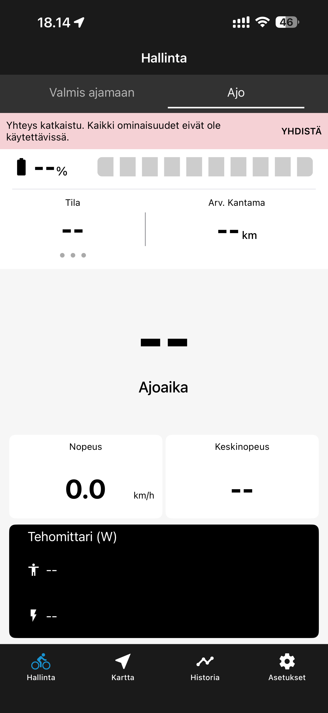

Trekit on kyl käynyt mielessä, mutta niissä taitaa olla näyttö rakennettuna runkoon? Tulee melkein aina ajeltua Kids ride shotgun pro paikallaan niin se taitaa jäädä siihen alle.
Ei kai sillä ole väliä, eikä se data ole pakollinen. Ite käytä jokasen fillarin kanssa garminin edge1050, niin siihen saa kaiken saman data näkyviin. Ainakin oma trek fuel ex-e toi garminin kanssa aivan täydellisesti ja saa moottorilta jopa polkutehot garminiin.
Uskon että tossa riittää että hommaat puhelin telinee, niin saat kaiken datan sinne.
Tälläseltä se tulis näyttää luurilla, jos sellasen laittaa keulille.

Et kai sä avustuksilla tuota ajanut kun näyttäisi sähköpyörältä?
Taitaa keskinopeus olla jo 28 km/h, niin ei se avustus ainakaan koko aikaa ole päällä ollut (jos ei ole rajoitinta muutettu).
Eihän 100 km ole sähköpyörälle ongelma, vaikka avustasi jatkuvasti. Akun koostahan se kiinni on.
