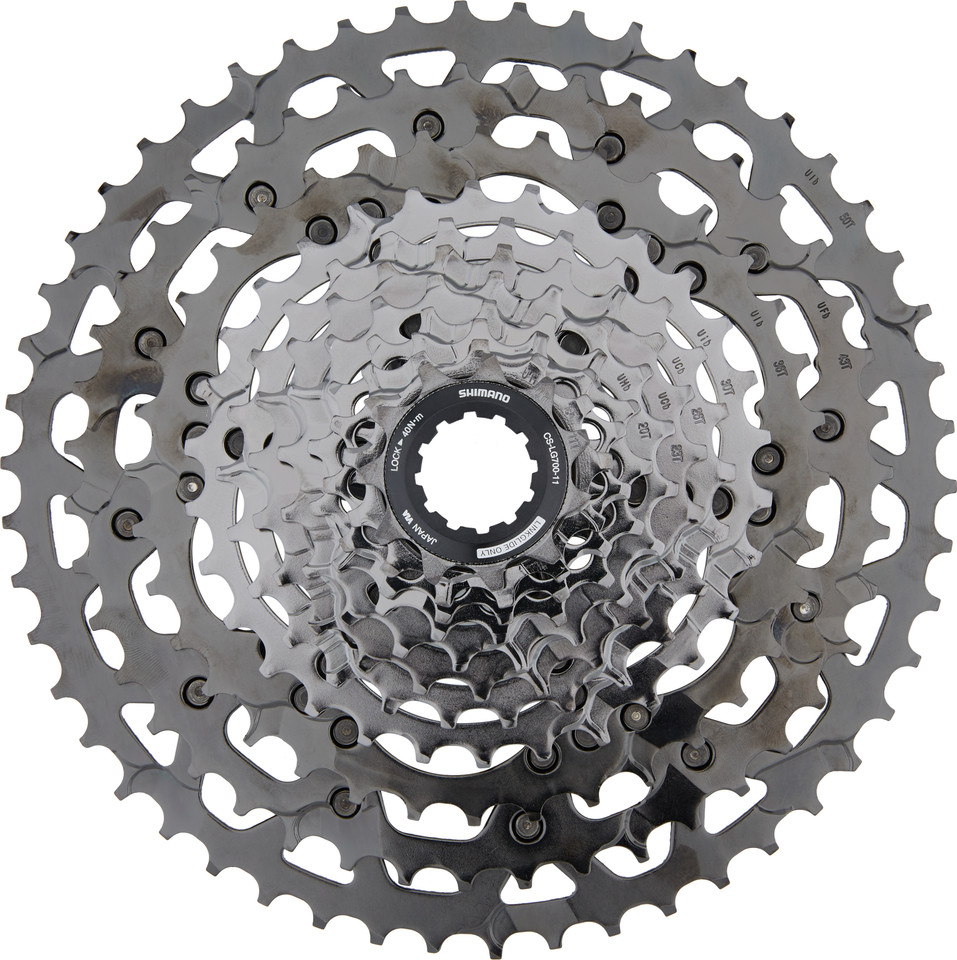

Onko tietoa miksi Shimanon kasetteja myydään samoilla tiedoilla erivärisinä? onko rattaan laatu sama ja väri eri vai mistä kyse?
Kahta eri väriä on simpan omillakin sivuilla. Tai toinen grafiikalla ja toinen ei. Musta nimellä noita kuvissa harmaitakin myydään, niin olisko vaan jotenkin huono kuva. Mitään eroa rakenteellisesti ei takuulla ole.
Sanoisin että kuvat on noissa hämääviä. Mantelinkin tiedoissa sanotaan että "Black". Eiköhän sekin tuo kiiltävän musta ole. Saattaa olla että toi räikeemmän värinen on joku messu promo versio jota ei ikinä viety tuotantoon. Jännä kyllä että shimanon sivuillakin on esillä molemmat kuvat. Itse olen kahdesta eri paikasta kyseisen pakan ostanut ja molemmat ollu mustia.
Eli ostaa vaan halvimman shimanon lg700 pakan niin se on laadullisesti sama kuin kax kertaa kalliimpi erivärinen ?
Kyllä. Nuo mustat taitaa olla workshop paketteja, eli ei Shimanon myyntipakettia tule mukana joka taas osittain selittää hintaa, kun taas valkoisella printillä tulee Shimanon paketissa. Mutta muuten ne on samoja.
Huomasin muuten että tuo halvin on hopeinen

Voimansiirto:
Pohdiskelen, että pitäisikö vaihtaa nykyinen homma kokonaan 1x11 settiin. Oisko kokonaisuudessaan tästä suosituksia? Myös Aliexpress setit kiinnostelee.
Tähän otetaan vastaan myös työkalusuosituksia.
Nykyinen kasetti: CS-HG30-8I
Eli: eturatas&polkimet, kasetti, takavaihtaja, ketju, vaihteenvalitsin... +?
Yllä mainittu Luke on ainakin testannut kattavasti L-TWOO:n osasarjoja ja taitaa olla hänen omissa pyörissäänkin käytössä. Ehkä sieltä löytyisi sopivaa?
Ketju varmaan hyvä olla Shimanoa / SRAM
