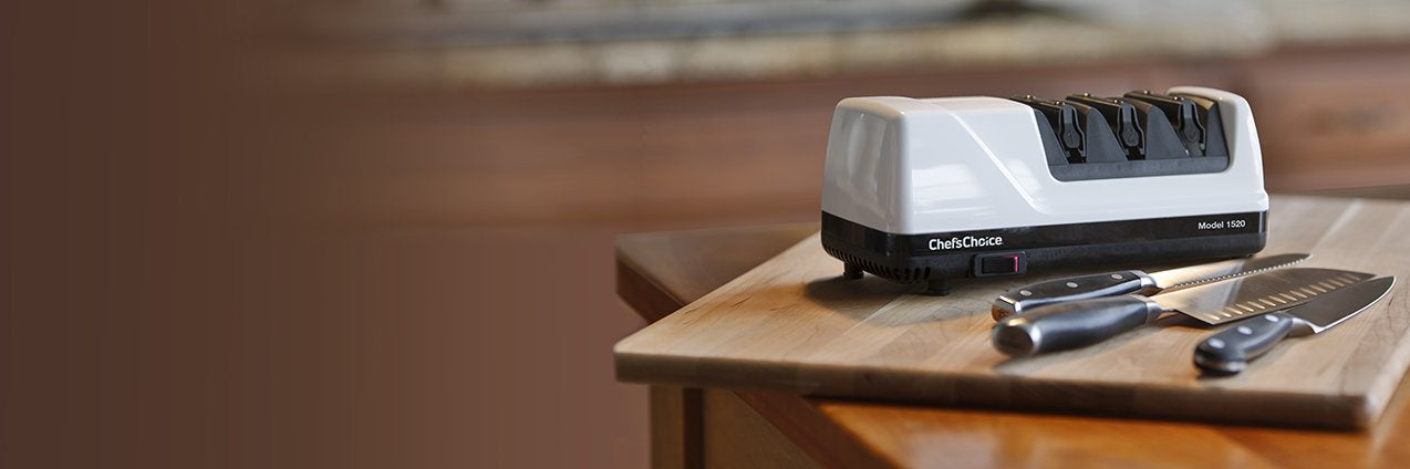

Jos ei halua hiomakivien kanssa säätää, niin tarjolla on myös ihan päteviä laitteita, joilla saa puukot ja veitset teräviksi vähän helpommalla ja huolettomammin.
Esim. täältä vaan valitsemaan omiin tarpeisiin ja hintaluokkaan soveltuvaa -->
Veitsiketjussa noista oli juuri puhetta. Minä ajattelin tyytyä tilaamaan Amazonista tällaisen vajaan 60€ laitteen keittiöveitsien kaveriksi.

Noita koneita on olemassa myös manuaaliversiona ja monenlaiseen tarpeeseen, mutta eivät ne reissukäytössä välttämättä tosiaan loista ja veitsihifistelijät toki nauravat niiden käyttäjille. Mutta jos ei tosiaan kiinnosta niiden kivien kanssa säätäminen, niin sitten noita kannattaa pohtia vaihtoehtona.

Fiskarsin 15€ veitsenteroitin niille, jotka haluaa veitset teräväksi. Teroitusoppaat ja hiomakivet niille jotka haluaa veitsenteroituksesta harrastuksen.

Muuten kyllä, mutta nuo automaagiset teroittimet eivät oikeasti toimi ollenkaan puukkojen kanssa: isoon osaan ei edes sovi paksu puukon terä koska viistous alkaa vasta alhaalla, ja jos sopiikin niin koneella saat jynssätä tavattoman kauan ja tuhota teräprofiilin koska noiden kanssa joudut hiomaan secondary bevelin terään ennenkuin ne tekevät siitä terävän.

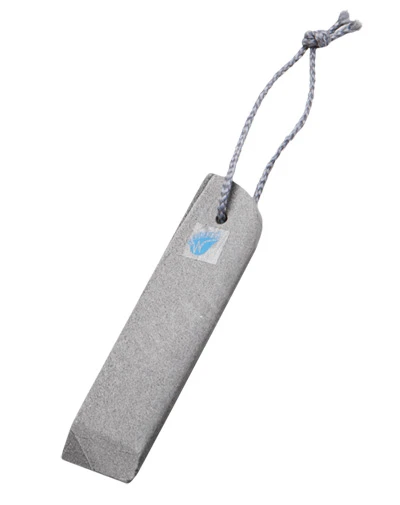

Sillä ei ole väliä hiooko terää kivellä, tahi terällä kiveä; monasti jos kivi on pieni tai puukko iso, on jopa helpompi heiluttaa sitä taskukokoista kiveä. Esimerkkinä vaikkapa lekan myymä kenttäkoko:
