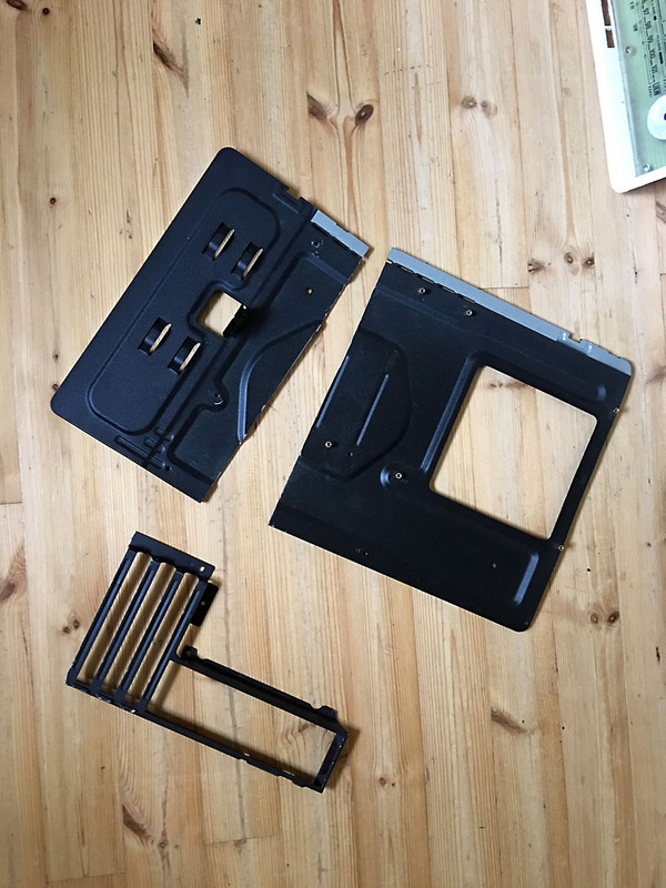

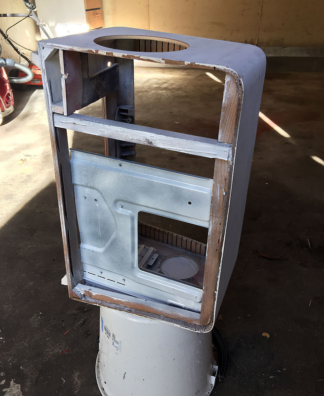

Sattui käsiin vanhan putkiradion raato, josta jonkun toimesta revitty sisukset irti ja laitettu (ikävä kyllä) vaaleaa väriä pintaan. Heräsi idea, että tästähän kone television kaveriksi leffoja ja pelejä pyörittämään.
Tuumasta toimeen. Alla seuraa sarja puhelimella räpsittyjä kuvia, mutta jospa noista jotain selkoa hommaan saisi.
Alkutilanne.

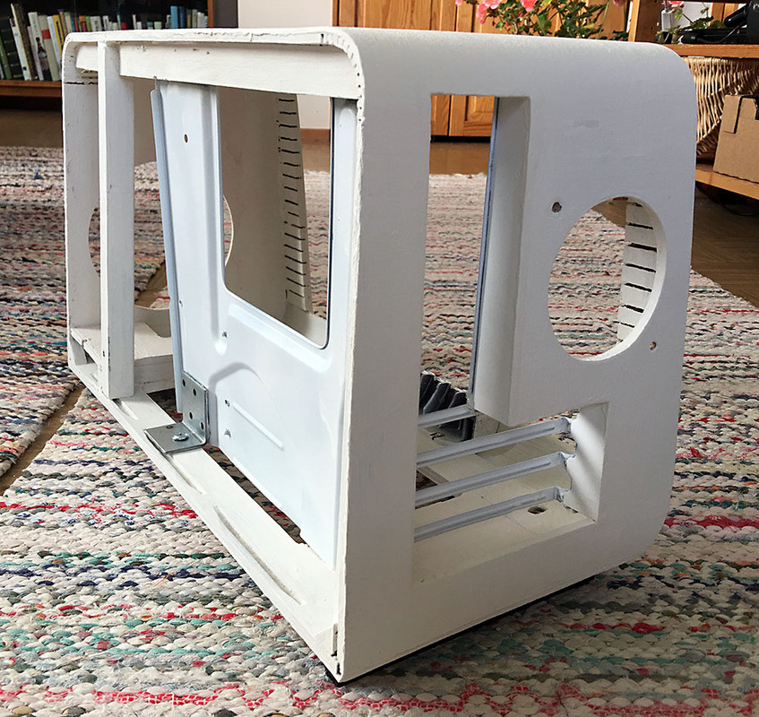

Taustapelti irti vanhasta kopan raadosta ja oikeaan mittaan diy-hengessä rautasahalla.
Sommittelua.

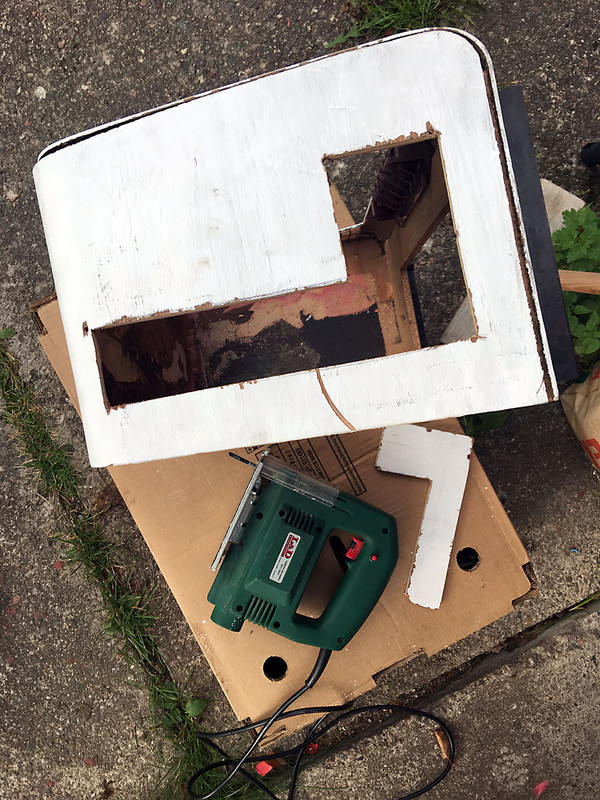

Suurpiirteinen reikä pistosahalla.

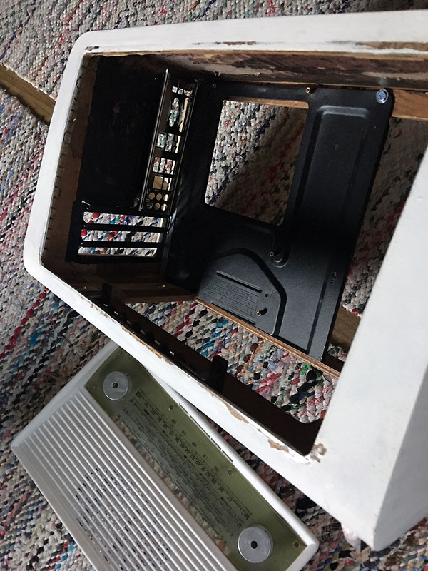

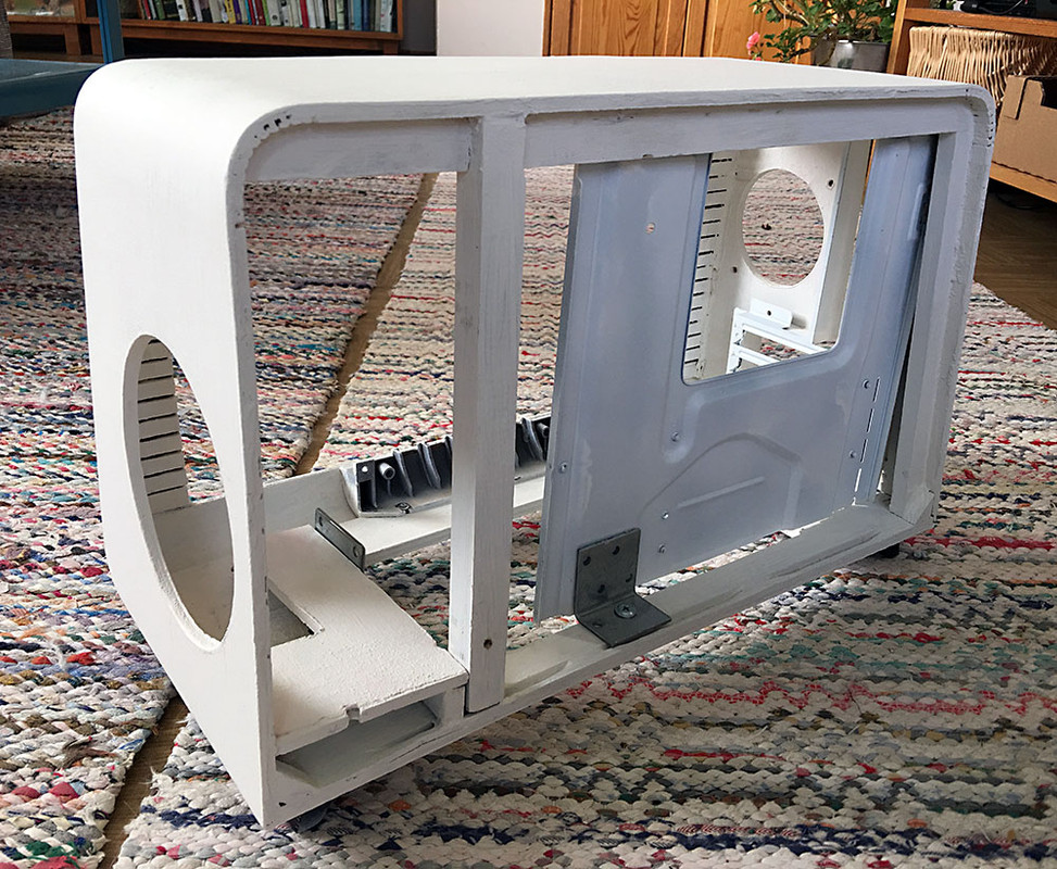

Emolevyn kehikko kiinni ja sommittelua.

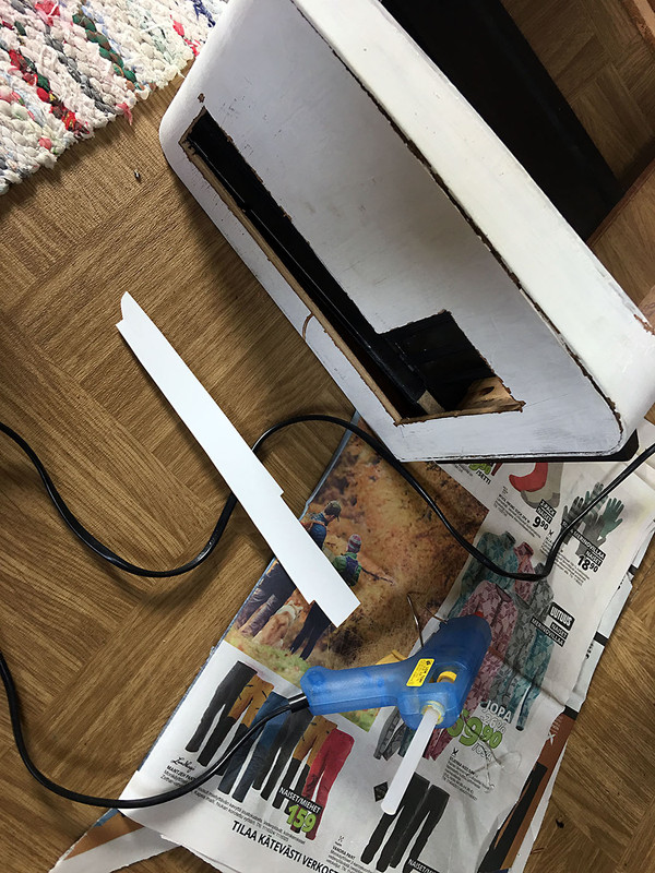

IO-shield kehikon siistintä/kiinnitys muovista askarrelluilla palasilla ja kuumaliimalla.

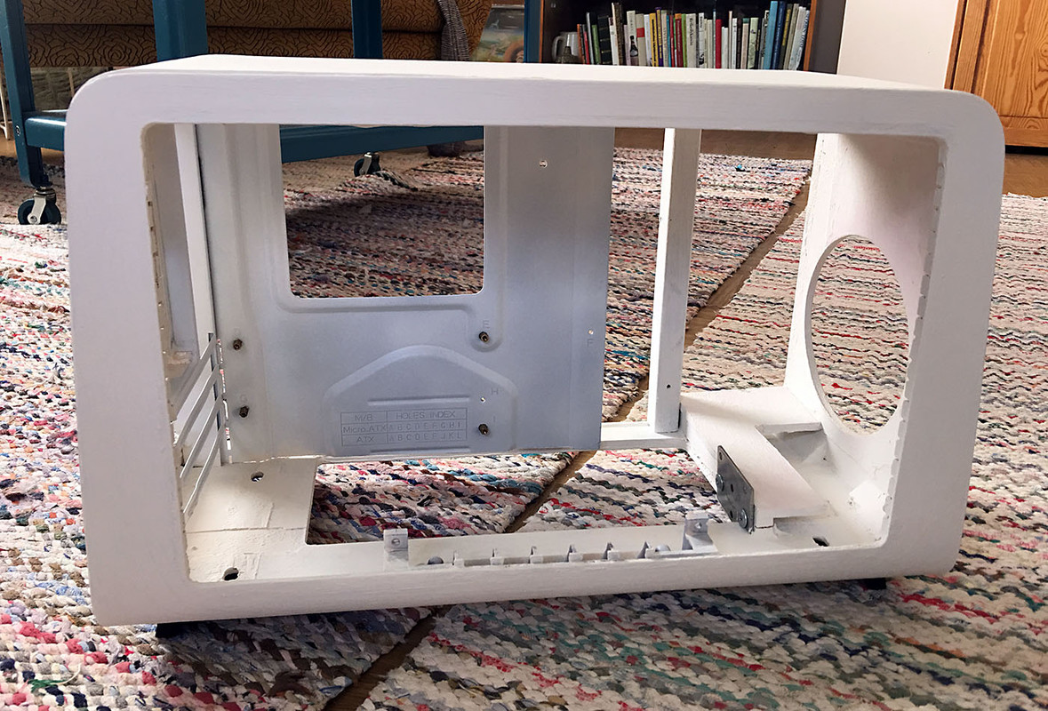

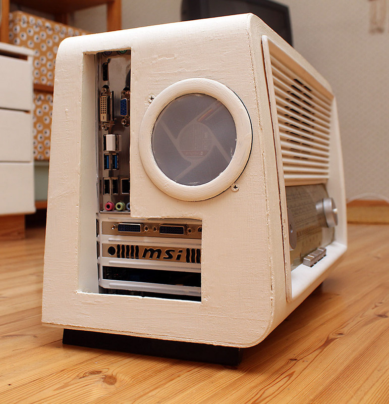

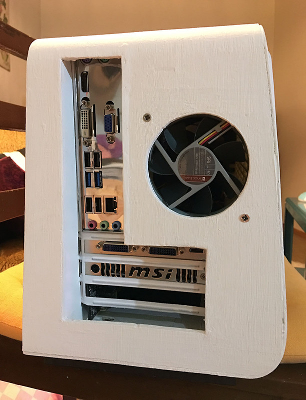

Välissä tuli tehtyä muutama reikä koppaan, 80mm taakse ulostulevalle ilmalle ja sivuun 120mm virtalähteen flektille.
Väriä pintaan.

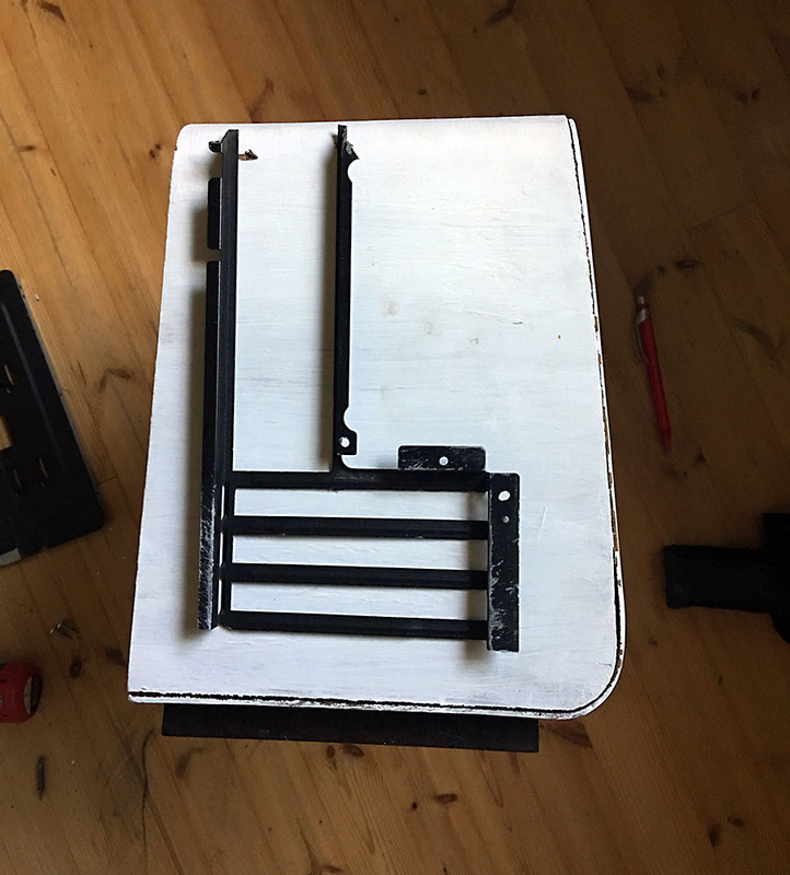

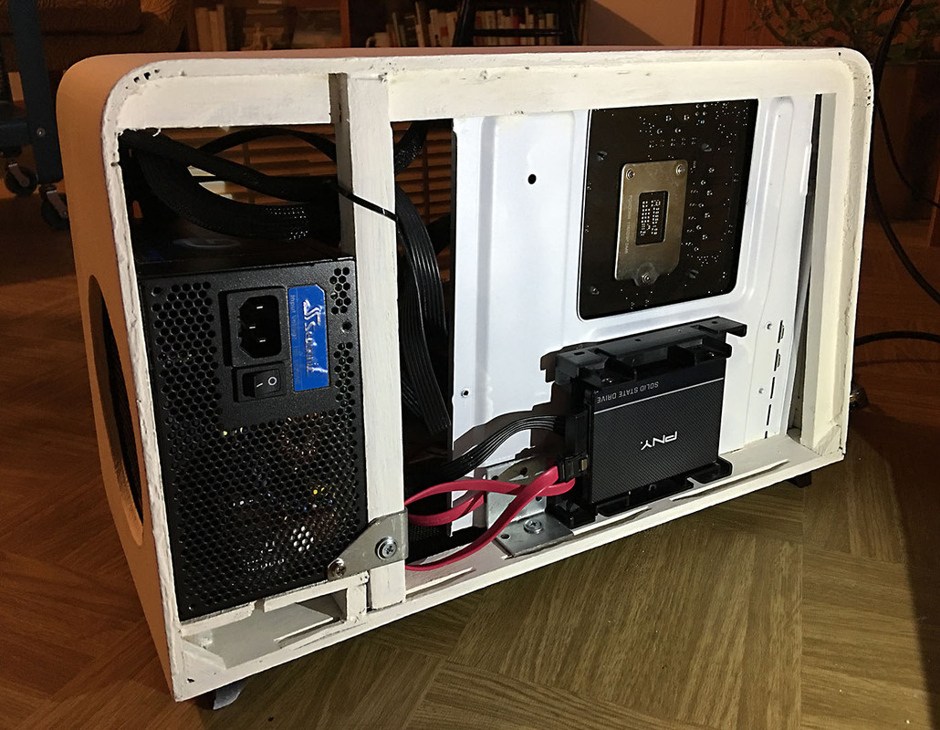

Maalauksen jälkeen kiintolevynkehikon kiinnitys koneen taakse ja komponentit paikalleen.

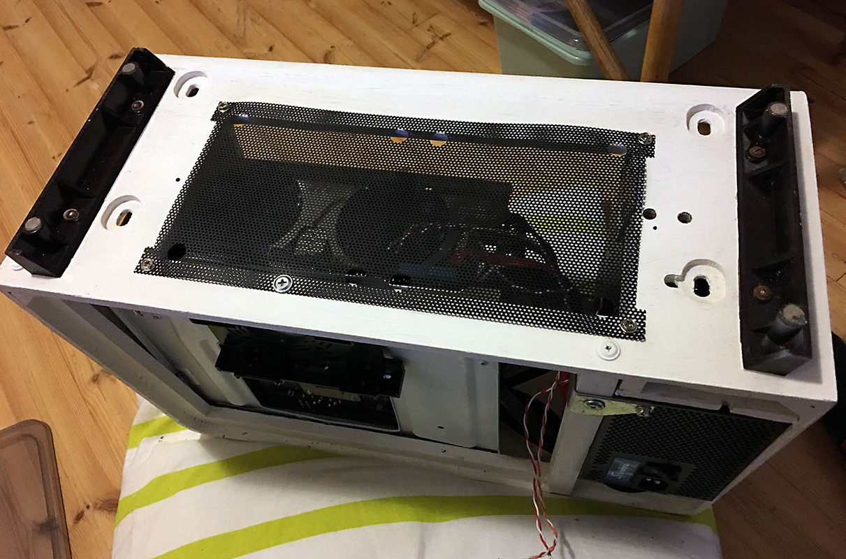

Pölysuojan kiinnitys kopan pohjaan.

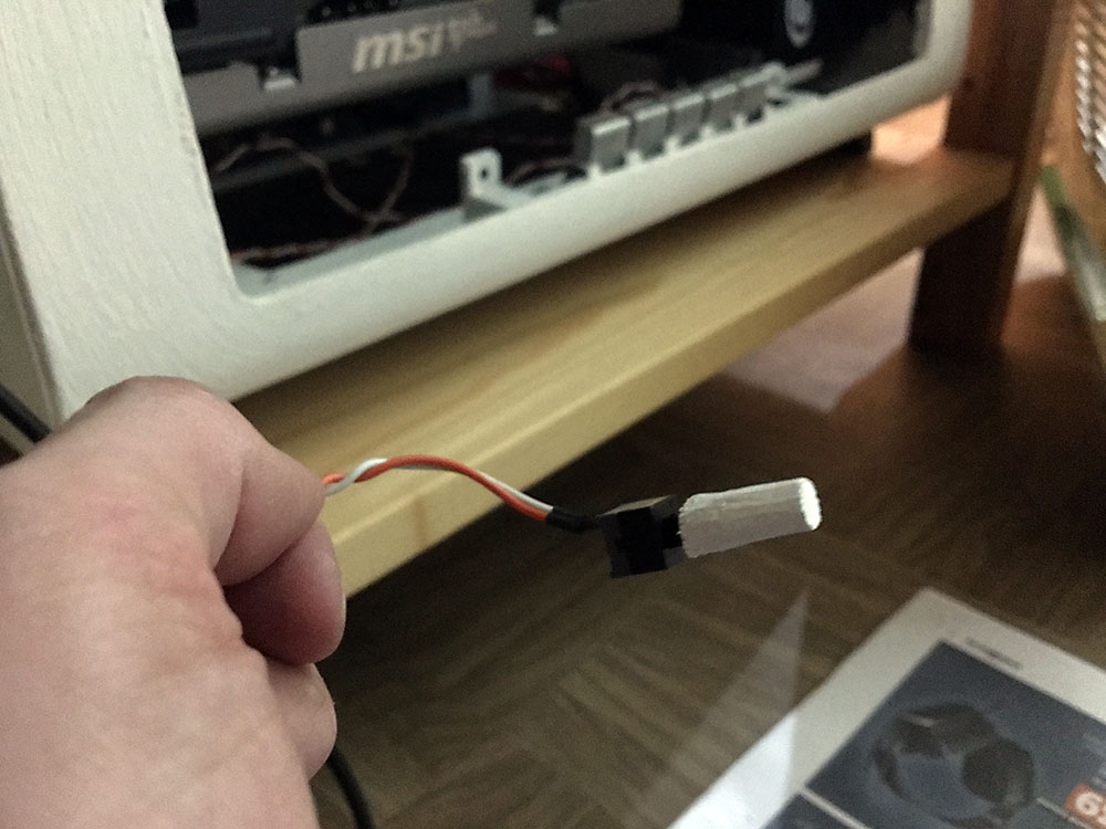

Virtapainikkeen sommittelua.

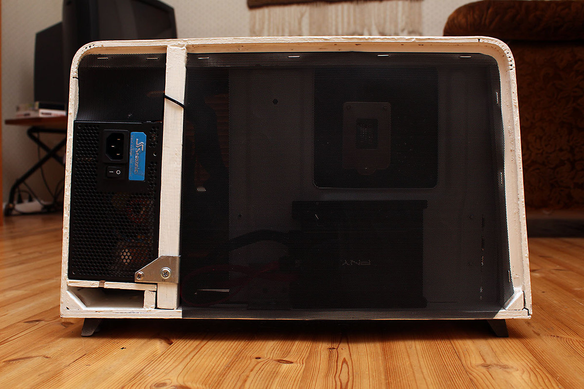

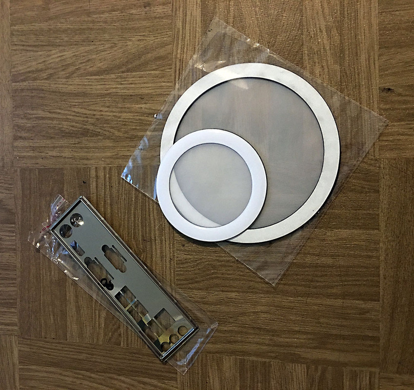

Peräpelti saapui Kiinasta kuukauden odottelun jälkeen ja myös Demcifilteriltä tuli pölysuojalähetys.
Peräpelti kiinnitettynä.
Koneen taakse tuli viriteltyä vielä pölysuoja, Kiinanmaalta tämäkin.

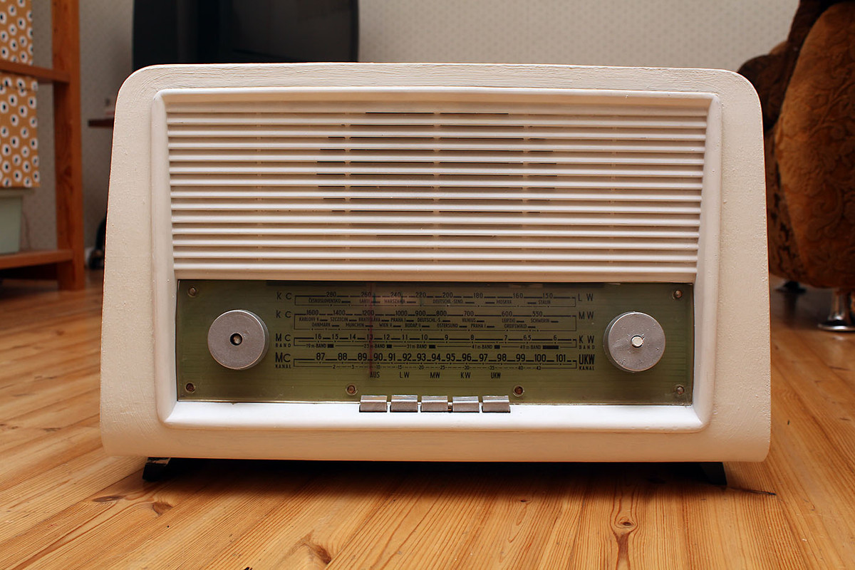

Valmista tuli. Ainakin ennen seuraavaa päähänpistoa. Oikeanpuolimmaisessa "säätönupissa" virtapainike kuumaliimalla kiinni, vasemmalla puolella HDD led.
Windows asenneltu ja kone löysi paikkansa tv-tasolta. Sisuksista löytyy enemmän ja vähemmän vanhaa rautaa, alla tarkemmin:

Virtalähde: Seasonic G-550, vanhasta koneesta

Pölysuojat: Demciflex 80mm & 140mm, Demcifilter.com 10 €

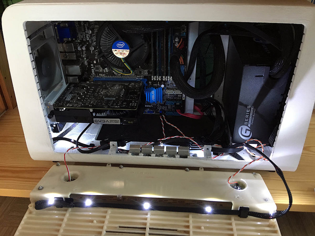

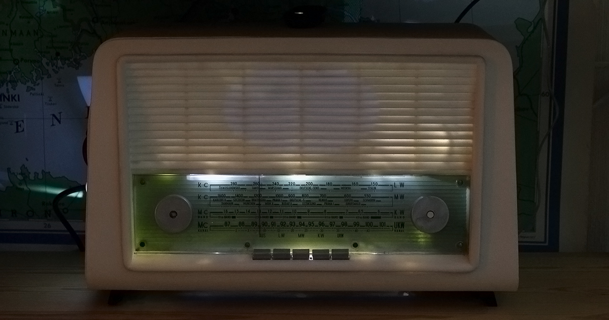

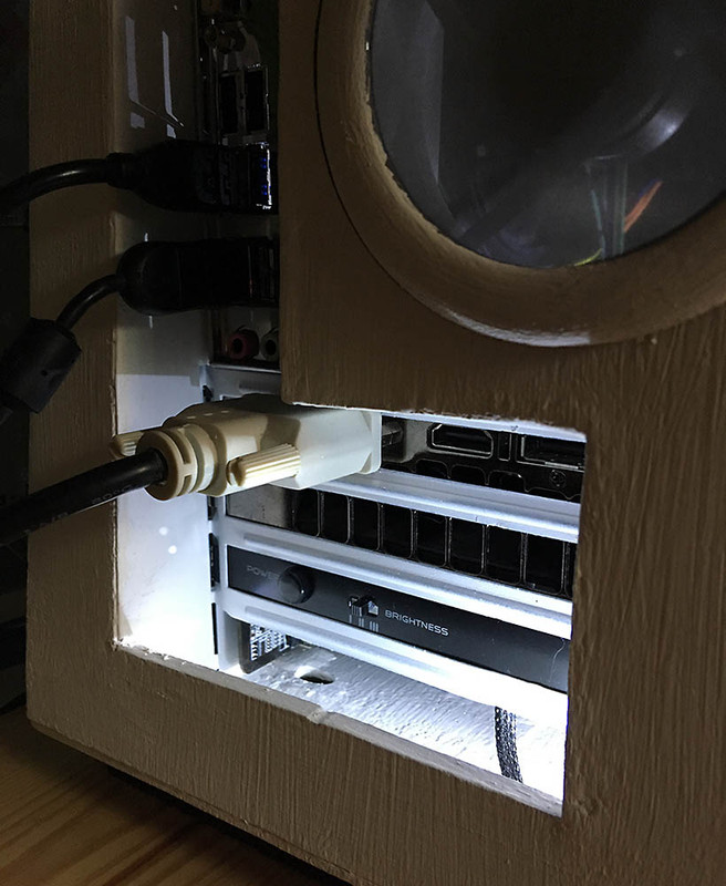

Pientä päivitystä tähän projektiin.
Tuli lisättyä valkeat ledit koteloon valoa tuomaan. Samalla näytönohjain vaihtui MSI GTX 560 Ti -> EVGA GTX 1050 Ti SC, tehot tuplaantui ja virrankulutus puolittui.
Ledien kirkkautta pääsee säätämään takapaneelista mieleiseksi. Käynnistyvät koneen mukana itsestään, mutta saa kytkettyä myös kokonaan pois päältä.
Näyttääpäs aika perhanan kivalta! :tup: Se on kyllä harmi että tuon on joku mennyt maalaamaan.
Eikös tuohon pitäisi seuraavaksi virittää johonkin LEDien tilalle se oikea putki hehkumaan? :p
Tuossa on kyllä joku tehnyt pyhäinhäväistyksen mennessään tuhrimaan tuon maalilla.
Sehän se tietysti luonnollisin vaihtoehto olisi. :think:
Harmi tosiaan on tuo maalipinta, ei sitä oikein poiskaan saa. Tosin ei hirvittänyt ihan niin paljon tehdä reikiä kylkeen, kun oli jo ennestään pinta turmeltu. :nb:
Heinohan tuo on.
Ledit kun saisi vielä lämpimämmän valkoisiksi niin istuisi lookkiin mielestäni paremmin...
