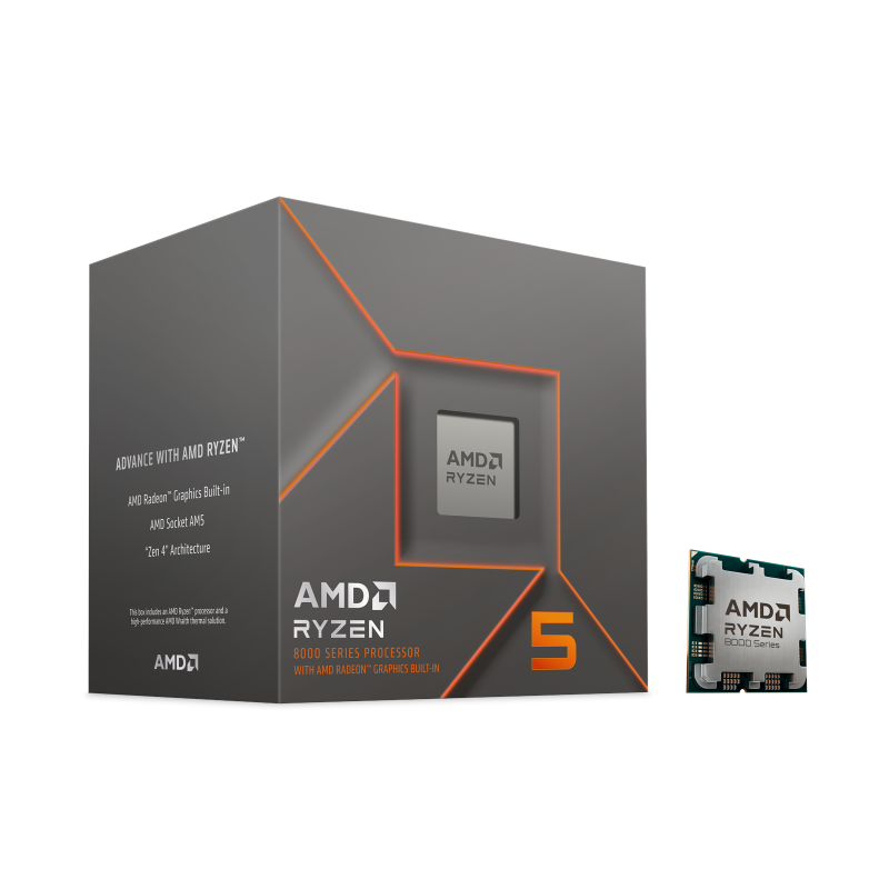

Kannattaako am4:sta ostaa enää mitään uutena? Ei säästä montaa kymppiä 8600g verrattuna.

Mitä etua tästä olisi verrattuna aiempaan?
Käytännössä se, että tuon kanssa maksat muutaman kympin lisää mahdollisuudesta päivittää suoritin joskus hamassa tulevaisuudessa. Suoraan paketista otettuna äitisi ei todennäköisesti mitään eroa AM4:n ja AM5:n välillä havaitse, eikä varmaankaan havaitsisi vaikka viiden vuoden päästäkään. Eli tuo kyynelkaasun esittämä kysymys lie tässä kohtaa se oleellisin - onko konetta tarkoitus joskus päivittää, vai aiotaanko sitä ajella sellaisenaan sen elinkaaren loppuun? Jos vastaus on ei päivitetä, niin sitten asia lienee aika se ja sama. Huonoja nuo Baldrickin ehdottamat osat eivät missään nimessä ole.
Nuo muutkin ketjussa esitetyt vaihtoehdot, eli ne halvemman pään Dutzot ja se Lenovon minikone edustavat niinikään edellissukupolvea, eli niitäkään ei pahemmin päivitellä. Harva ketjuun vastanneista siis pitää asiaa olennaisena.
Jos haluat maksaa pikkuisen lisää AM5:n mukanaan tuomasta päivitysvarasta, niin pari huomioonotettavaa asiaa:
Tuo muistikampa on Datatronicin varastossa oleva yksittäiskappale, eikä lisää ole tukkurillakaan - jos se menee, niin lisää tulee sitten kun tulee, ja hinta voi olla ihan mitä tahansa. Vastaavienkin saatavuus on just nyt heikko. Eli älä jää ämpyilemään asian kanssa.
8600G:n mukana ei tule suoritinjäähdytintä, eli sellaisen joutuu hankkimaan erikseen. (5600GT:n kanssa se sisältyy pakkaukseen.) Isosta lisäkuluerästä ei puhuta, parista-kolmesta kympistä.
On am5:n osissa ainakin teoriassa pidempi tuki tarjolla. Se onko sillä tai suorituskykyeroilla mitään väliä on sitten toinen juttu ja av1-tuki menee samaan laariin.
