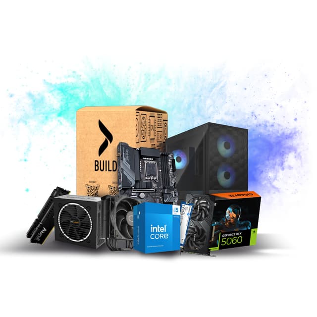

Sanon vaan, että Gigantista olisi saanut tämän:

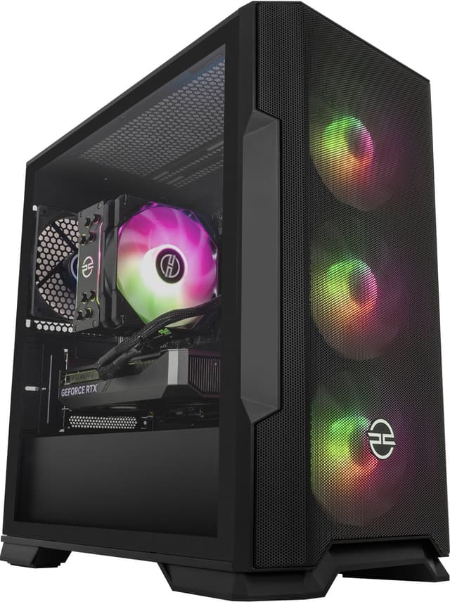

Tämä taas on paljon huonompi, eikä kannata ostaa, vaikka saisi vielä:
Käytännössä pitää katsella muualle.
Tämä olisi ollut kyllä hyvä :/ Joka mittarilla parempi kuin ehdottamani setti, enkä keksi tuohon ehdotukseeni mitään parannuksia :D
Joo, tuossa on 8GB versio 5060 Ti:stä joten ei optimaalinen. Ihan OK kone kuitenkin fortnite seikkailuihin. Kuten tämä Lenovo Lenovo Legion T5 R5-7600/16 GB/1 TB/RTX5060 Ti pelitietokone
