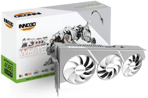

Sit vielä mietintä näyttiksestä.
mielipiteitä täsä gigabyten aerosta?
Hyvin kyllä toisaalta saattaisin ehkä pärjätä tuolla 2080superilla, mutta jos uuden sukupolven julkaisu venyy niin...

On varmaan ihan jämpti. Tossa ois valkoinen Inno yli 100e halvemmalla
