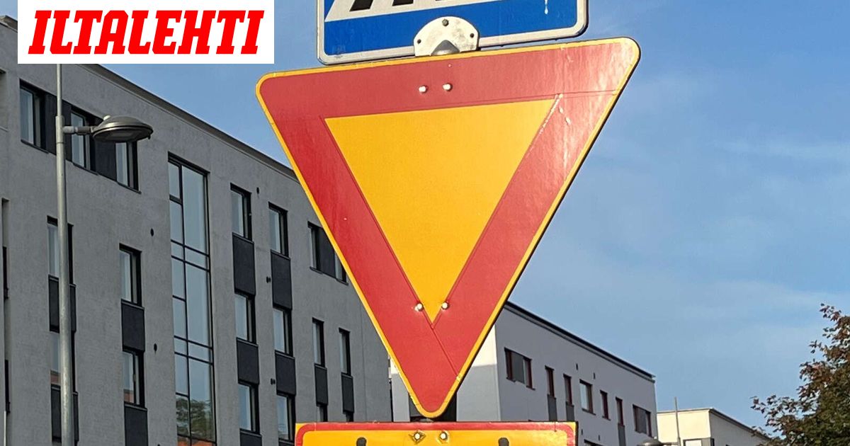

Jos kärkikolmiollista T-risteystä vastapäätä on liittymä pihasta (ilman kolmiota), niin kuka väistää, T-risteyksestä vasemmalle kääntyvä vai pihasta oikealle kääntyvä? Tällaisia paikkoja on paljon, eikä väistämisestä tunnu olevan yhteisymmärrystä. Siitä kyllä on kirjoitettu paljon mitä tapahtuu jos molemmilla on kolmio, mutta entä silloin kun pihasta tulijalla ei ole?
Linkissä eräs esimerkki tällaisesta paikasta.
Kolmion takaa tuleva väistää. Uusi laki muutti sanamuotoja siten, että nyt mennään näin.
"3) vasemmalle käännyttäessä myös vastaantulevaa liikennettä;"
Höpöhöpö. Pihasta tai vastaavasta tuleva väistää vaikka toinen auto tulisi kolmion takaa. Lue tieliikennelaki 24§ kokonaan. https://www.finlex.fi/fi/lainsaadanto/2018/729#chp_3__sec_23
Mutta kärkikolmio > liikennesääntö: 8 § 2 Liikenteenohjauslaitteella osoitettua velvollisuutta on noudatettava, vaikka se edellyttäisi poikkeamista liikennesäännöstä.
Kärkiokolmion kohdalla laki muuttui niin, että pitää väistää kaikkia suuntia, eikä vain risteävää tai etuajo-oikeutetulta suunnalta tulevaa liikennettä.
