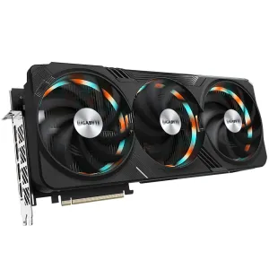

Siinä vajaa kolmen tonnin kone, josta löytyy vielä päivitysvaraa myöhemmin (AM5)
7700X/32GB6000C32/RTX4080/2TB

Kiitos paljon nopeasta vastauksesta! muutama kysymys: kannattaako ottaa 4080 vai 4090? Mites muisti, suoraan 64gb vai riittääkö tuo 32gb?

Neljän tonnin budjetti juuri riittänee tuohon RTX4090 buildiin, tiedä sitten onko tonnin väärti.
Datatronicin hinnoilla ja saatavuudella RTX4090 + isompi virtalähde on +1214e..*
Näillä muutoksilla mahduttiin budjettiin
Tässä kannattaa varmistaa liikkeeltä, että tuo kortti edes mahtuu tuohon koteloon. Saattaa joutua vaihtamaan isomman.
Varmaan suurin osa foorumin porukasta on edelleen sitä mieltä, että 16GB riittää pelaamiseen ja pitkälti se niin vielä onkin.
Omassa koneessa on 32GB ja ei ole kolmeen vuoteen loppunut pelikäytössä kesken. Suurimmillaan RUSTissa ja PUBGissa huitelee 15-22GB välillä kokonaiskäyttö.

melkonen pomppu hinnassa joo, ja ilmeisesti joutuu heikomman prossun ottamaan? ehkä parempi mennä sitten 4080, käyttää sitten säästetyt rahat RAMiin ja kovalevytilaan.

i5-13600K on itseasiassa hyvä pelaamiseen, mutta muisteista joutui tinkimään ts. Hyvät DDR5-> perus DDR4.
Emolevy hinnat alkaen, kai tuolle uskaltaa i9:nkin päivittää, mutta tuskin 5-6v päästä ajankohtaista.
Ensimmäiselle AM5 alustalle taas luvattu tuki 2025-2026 tienoille.

juurikin näin, laitetaan sitten eka paketti tilaten, ramit nostan kyllä suoraan 64gb. Tarviiko tuohon muuten Wi-Fi palikkaa erikseen tilata? Tällä hetkellä ei oo mahdollista olla piuhan päässä.
Onko muutenkin jotain parannusehdotuksia vielä kun jää lähes tonni löysää?

Tämä on ihan turhaa, ellet tee työksesi tai harrastuksena koneella jotain todella muisti-intensiivistä ja pelaaminen ei ole tälläistä. Osta sitten myöhemmin lisää muistia, jos tarviit.

Ostat sillä tonnilla jonkun hyvän näytön sille kaveriksi.

Tosiaan kuten aiemmin totesin, en usko, että hyödyt nyt vielä tuosta 64GB RAM.
Mikäli budjetissa on löysää niin venytä vielä vähän (200e) ja saat sen RTX4090, päivitettävyyden, DDR5-muistit yms.
Mikäli se RTX4080 riittää ja ainakin itselle riittäisi tuolla hintaerolla niin ota tästä buidista emolevy sen aiemman tilalle ja saat wi-fin.
edit. korin RTX4090 meni, joten saatavuus lienee 0 taas.

Imho jos 4k rahaa käyttää, niin kyllä sillä pitäs 4090 saada mukaan.

Tuo viimeinen kpl verkkiksestä nopeasti koriin
Tuolta saa halvemmalla ostettua. Tosin toimitusaika on tuntematon. Kaikkialla ei edes saa ostettua.

Näkyy olevan melkoinen nopeuslaji tämä tietokoneen osto. Pitääpä huomenna sumplia tuo 4080 vs 4090 ja laittaa kone tilaukseen.

Näytönohjain on helppo itse kiinnittää, joten harkitsisin että tilaa sen tarpeenvaatiessa erikseen.

Kiirus ei ole kuin "järki"hintaisten 4090:ten kanssa. Nvidian markkinointi/myyntiosasto on kyllä onnistunut hienosti -> 4080 happanee hyllyihin kun kaikki haluaa 4090:sen.
