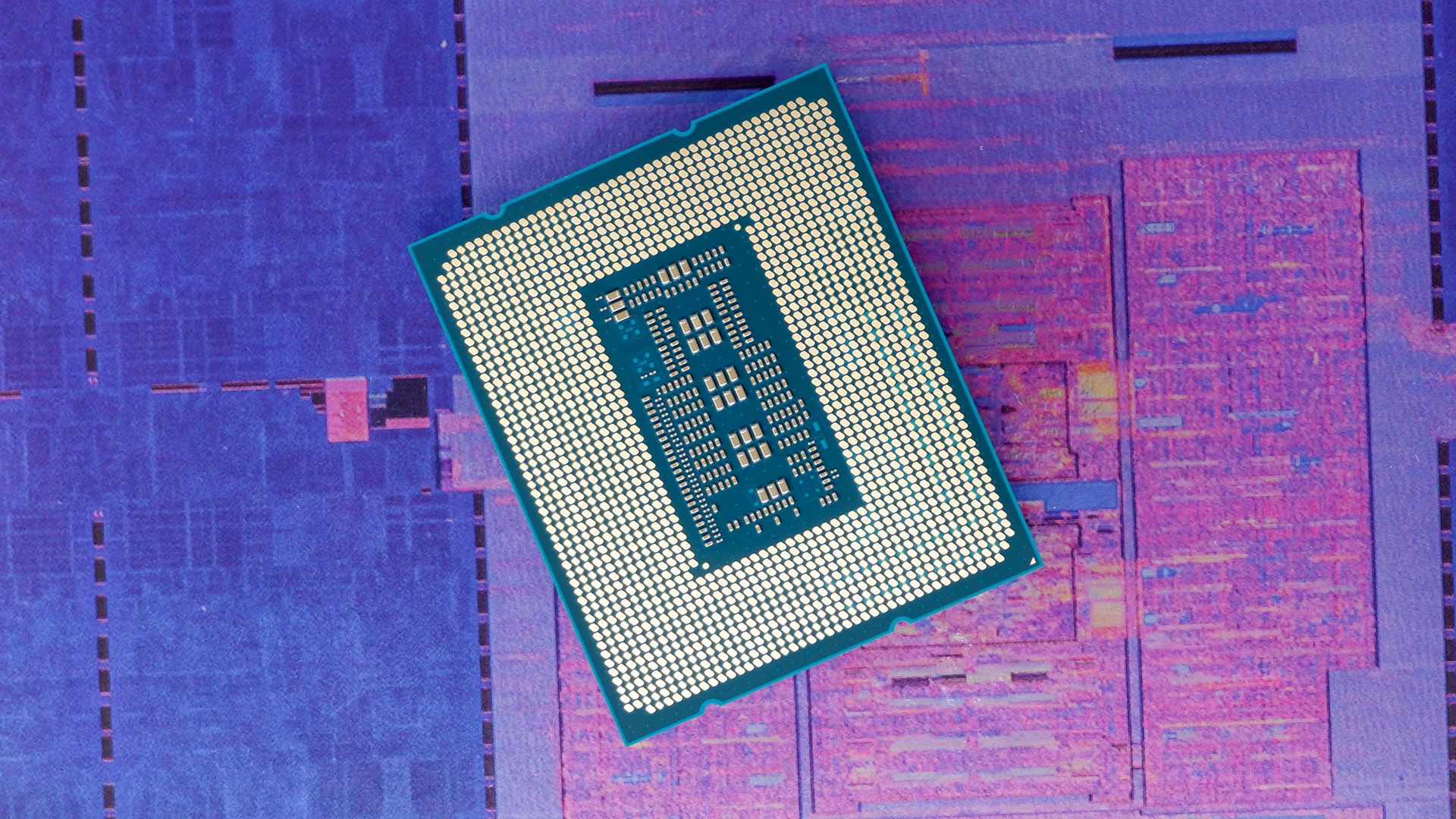

Isoveli 13600K (K-mallin 6P + 8E, eli vakiona suurempi tehoraja ja neljä pikkuydintä enemmän) löytyy liitteen kuvaajasta (Tomshardware). Sillä MSI-emolla voinee halutessaan nostaa tehorajaa, jolloin ero pelikäytössä ollee aika pieni.
