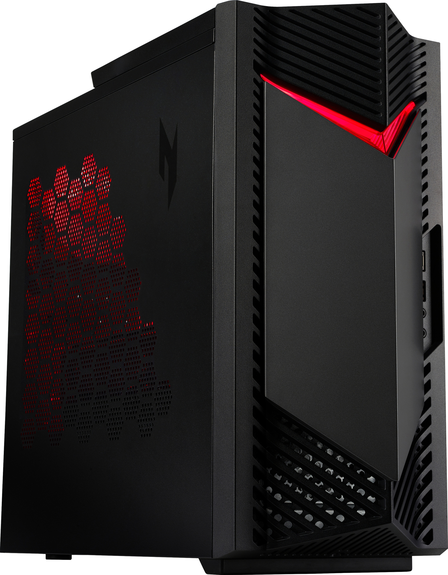

Meneekö metsään jos nappaan näistä gigantista esim. Jommankumman:
Tai
Vai kokoaako tuohon rahaan paremman ja fiksumman kamppeen jostain?
Ideoita mahdollisesta paketista saa esittää? Mitä tekisitte?
Ideoita mahdollisesta paketista otetaan mieluusti vastaan, itselle kun nuo komponentit on lähinnä jotain merkkioksennuksia mistä ei paljoa ymmärrä enään.

Saa kasattua paremman, mutta jos haluat vain helpon ratkaisun niin tässä
Nuo Nitron skippaisin ihan vain jo sen vuoksi, että eivät ole standardia palikkaa, jolloin päivittäessä menee aina käytännössä koko kone uusiksi.
Mikäli Windowsin asennus onnistuu itseltä niin tällaisen saisi kasattuna hieman yli tonnilla. Mikäli tasan tonni on kipuraja, jätä tornicooleri pois ja pyydä vakio cooleri.
Koodilla iotech-kasaus saa kasaamisen maksutta.
Windows lisenssin löytää muutamalla eurolla huutonetistä.

Juu, skippaa nitrot.
terveisin: menin ostaan nitron vuosi sitten.
poweri -> ei standardi (550w)
Emo -> ei standardi
