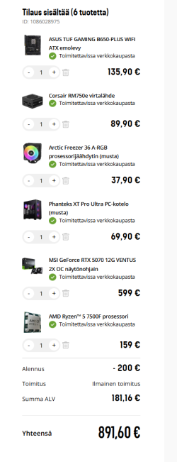

Jokunen vähän vastaava ketju oli jo, mutta siellä vielä omat keskustelut käynnissä, niin en sotke niitä, vaan laitan uuden. Eli lapselle 12-v. pelikonetta 1x 1440p näytön ja 1x 1080p näytön kaveriksi. Kone saisi olla ns. useamman vuoden ratkaisu ja sitten kun tulee päivitystarvetta, niin hän voisi olla sen ikäinen, että voisi itse hankkia rahat päivityksille. SSD 1TB löytyy omasta takaa, eli se ei sisälly budjettiin. Näppikset, hiiret, kuulokkeet, pelipöytä, tuoli jne. löytyvät kaikki myös jo. Käyttis hankitaan erikseen.
Gigantista:
Multitronicista 295€ muisti (Kingston FURY Beast 32 Gt (2 x 16 Gt) DDR5 5600 MHz, CL36 -muisti (XMP/EXPO)).
Yhteensä = 1186,6 €
Miltä paketti vaikuttaisi? Alkuun peleinä Mineä, Fortniteä, Roblox ym, mutta parin kolmen vuoden sisään pelitkin voi muuttua. Onko jotain mitä voisi vielä säätää tai optimoida? Onko jotain tarjouksia muualla, mitä voisi hyödyntää? Valoja toivottu ja bongasin muista ketjuista tuon kotelon ja jäähdyttimen valoilla, joten ne varmaan riittävät?
7500F tilalle AMD Ryzen 5 7500X3D prosessori 239€ ? Vähän parempi peleissä, ja tämän kanssa vähemmän merkitystä muistien nopeudella. Gigantin kori menisi 1171,60 euroon, eli 171,60€ edestä voisi jättää pois tavaraa ja ostaa muualta. Esim Proshopissa on hyviä aleja.

Kiitos! Tuo hieman parempi prossu onkin tosiaan tässä tilanteessa ihan perusteltu, ja hyvä huomio tuohon muistiin suhteutettuna. Siinä tuli satasen verran säästettyä nopeampaan nähden. Pitää tsekata nyt sitten korvaako jotain Gigantista, esim. nuo mitä nostit esiin, tai löytyykö jotain muuta halvemmalla (postit huomioiden).

Riittäisiköhän näytönohjaimeksi RTX 5070:n sijasta 9060 XT?
Tuossakin on varmasti enemmän kuin tarpeeksi tehoa kaikille junnun tällä hetkellä suosimille peleille. Ja tuskinpa se kolmen-neljän vuoden sisälläkään käsiin happanee, ainakaan jos ei ole pakko pelata kaikki grafiikkanupit kaakossa. Voi jopa osoittautua budjettipelaajalle pitkäikäisemmäksi ratkaisuksi kuin 5070, kiitos isomman videomuistin.
Jos suorittimen vaihtaa 7500X3D:hen ja näyttiksen tuohon, mutta muuten pitäisi aloituspostauksen ostokorista samat, niin hintaa tulisi 1013,50€, eli 813,50€ alennuksen jälkeen.

Kiitos, hieno idea. Koitin itseasiassa aiemmin pyöritellä tuota Powercolor REAPER AMD Radeon RX 9060 XT 16 GB näytönohjain mukaan, mutta kun se jäi alle tonnin, niin kehitin jostain idean, että otetaan sitten tuo kalliimpi 5070, joka ehkä vähän "turhankin hyvä". Mutta jos nappaa tuon Sapphire Pulsen, niin sehän menisi aika nappiin ja hyvin optimoitu kaikki. Olisikohan se tässä sitten. Jäisi reilu satanen säästöönkin ilman turhan suuria komporomisseja.
Fortnite on suhteellisen vaativa peli korkeilla grafiikka-asetuksilla. 9060 XT:llä voi odottaa noin 60 fps 1440p Epic ja ilman skaalausta. Mutta skaalaamalla sekä asetuksia laskemalla pääsee heittämällä yli 100 fps. Jos olemassaoleva 1440p näyttö on vähintään 120 Hz virkistystaajuudella, niin ottaisin kyllä mieluummin 5070. Yleisellä tasollakin 5070 on enemmän sopiva 1440p:lle, 9060 XT puolestaan 1080p:lle. Toisaalta 12 vuotiaan vaatimukset nyt ei välttämättä ole ihan hirveän korkeat

Ole hyvä. Parempi mallihan tuo Sapphire on, kun siinä on Powercoloria järeämpi jäähdytys. En tiedä olisiko kaikissa tilanteissa viidenkympin lisähinnan arvoinen, mutta nyt tosiaan perusteltua, että päästään tuon rajan päälle.
Tämä oli minullakin se ajatus. Ei Fortti aidosti kummoistakaan mopoa alle tarvitse, ellei ole ihan pakko pelata nupit kaakossa. Ja sehän voi tehdä poitsulle vaan hyvää, että oppii optimoimaan asetuksia. Siinä samalla kasvaa luonne, mitä isäkin voi arvostaa.
Kiitos, hyvä huomio myös! Tosiaan siirtyminen tapahtuu minun about 7v-vanhasta peliläppäristä tähän uuteen pelikonepakettiin, joten päivitys on tässäkin merkittävä tuon 9060:n kanssa ja aivan tapissa olevilla asetuksilla ei ole pakko Fortissakaan mennä. Hän laittaa tähän nyt osittain omiakin säästöjä kehiin, joten pieni budjetointi alaspäin ihan hyvä myös senkin kannalta.
