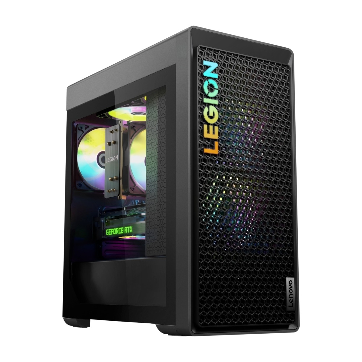

Lenovon legion valmiskoneissa aika useassa jokin ihme prosessori? i7-13650HX.
Mutta muuten ilmeisesti noissa kaikissa ihan standarti osaset joten päivittäminen myöhemmin onnistuisi.
Tuleeko muilla vielä mieleen jtn harkitsemisen arvoisia koneita tuohon 1500€ hintaan vai pistänkö suosiolla gigantista tulemaan tuon paketin?
Se on mobile (kannettavan tietokoneen) prosessori. Melkein yhtä nopea kuin desktop i5-13600K. Sama määrä ytimiä, vähän alempi kellotaajuus, huomattavasti alempi virrankulutus
Näyttäisi olevan Intel mobiiliprossuja tukeva emolevy HM770 piirisarjalla. Ilmeisesti Legion koneiden näytönohjaimet on kuitenkin desktop malleja joten näytönohjaimen päivitys saattaa onnistua. En osaa sen tarkemmin arvuutella mitä sieltä sisuksista löytyy 🤷‍♂️
Mobiiliprosessoreissa voi olla se ikävä puoli, että vaikka PL2 on lyhyitä purskeita varten korkea, PL1 saattaa olla matala. Pitkäkestoisessa rasituksessa tai raskaissa peleissä kellotaajuudet voivat tippua huomattavastikin. Power Limitit varmasti vaihtelevat valmistajan ja jäähdytyksen mukaan. Pöytäkoneessa tornijäähyn kanssa on turha kuristaa prosessoria, mutta toisaalta pakettikoneen emolevyn asetuksista ei oikein voi tietää etukäteen.
Vaikka tuo i7-13650HX on paperilla houkutteleva, ei se voi olla samaan aikaan sekä lähes yhtä nopea ja huomattavasti virtapihimpi kuin saman arkkitehtuurin i5-13600K. Korkealla power limitillä voi olla hyvä prossu pelaamiseen, mutta kuristettuna suorituskyvyssä tulee ikävästi takkiin
Myös ihan desktop-prossujen kanssa on ollut yllätyksiä pakettikoneissa. Itsellä oli aiemmin i7-11700F, joka oli vähän virtasyöppö, mutta kulki omalla laadukkaalla emolevyllä 4.4Ghz kaikkien ytimien kuormalla. Monissa pakettikoneissa kellotaajuus taas tippui pelatessa jopa 3Ghz tuntumaan, kun emolevyn power limittiä ei voinut nostaa yli 65W. Aika iso pudotus suorituskyvyssä.
Eli ehkä parempi unohtaa heti nuo mobiili prosessorit.

Jäin nähtävästi liikaa miettimään Gigantin buildia ja se on nyt loppuunmyyty.
Miltä tämä vaikuttaa outlet hintaan 1530€?
Vai onko nyt oikeasti järkevämpi laittaa jäitä hattuun ja odotella tammikuun uusia näytönohjaimia?
Lähes 20v ollut tietokone jokapäiväisessä käytössä, niin ilman oleminen tuntuu kyllä vaikealta...

Aika pieni SSD ja vain 16gb muistia tuolla hinnalla.

Samaa itsekin katselin että on kyllä pihistelty.
Prosessorikin ilmeisesti non x malli ja mikälie emo?
