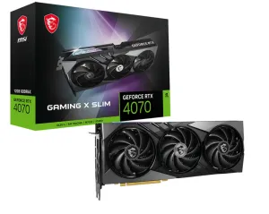

Ihan hyvältä näyttää paketti! Näyttiksen vaihtaisin tähän
virtalähteen sais 850W parilla eurolla

Näytönohjaimen vaihtamisesta isoimmaksi kysymysmerkiksi on jäänyt tuo pienempi muistin määrä verrattuna AMD "vastaavaan" tuotteeseen. Etenkin kun budjetti ei kestä ottaa koriin mitään kärkiluokan näytönohjainta, niin vaikea tehdä päätös sen välillä panostaako paperilla parempaan tuotteeseen vai ehkä jollain tasolla varmempaan? Koneen kuitenkin toivoisin jaksavan vuosia pyörittää pelejä ja jäin vaan pohtimaan sitä, tulisiko pienemmästä muistin määrästä ongelma jossain tilanteessa. Ja kiitos virtalähde vinkistä, poimin sinun tai muiden ehdottamista vinkeistä ainakin astetta isomman virtalähteen matkaan.

Näyttisasiaan sen verran, että tuo sun alkuperäinen valinta 7900gre on raa'assa rasterointitehossa parasta vastinetta rahalle eli eurolla saa eniten freimejä. Nvidian kortilla sitten on muut avut, kuten rtx ja maine ja kunnia. Amd altavastaajana kilpailee isommalla muistilla, halvemmalla hinnalla jne. Silti Nvidian markkinaosuus erillisnäyttiksissä on jotain ~80%.
Nvidia-juna meni jo. Tarjouskortti on loppu.
