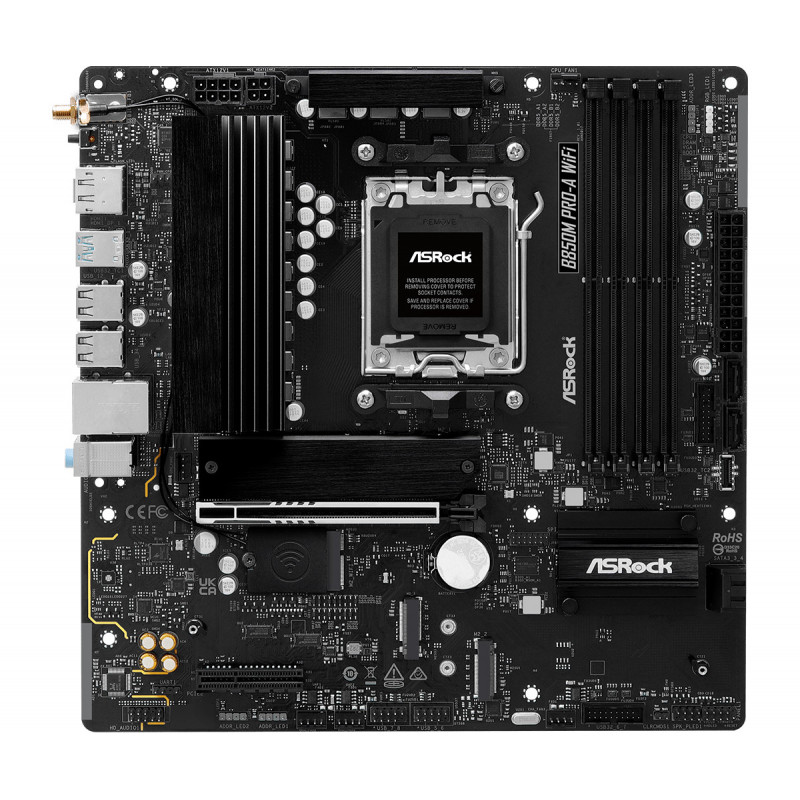

Mahdollisia säästökohteita muista komponenteista:
- mATX ja sen mukaisesti pcie ja muita liitäntiä,
- perushyvä virransyöttö joka ajaa asiansa ja riittää 9800X3D:lle
- ihan hyvä laatu - ja plussaa että on modulaarinen
- ...mutta ei välttämättä niin hiljainen kuin BeQuiet
- takuu 8v (BeQuiet 10v)
- pienempi kapasiteetti
- laatu enemmän perustasoa mutta hintaisekseen hyvä, ja 4kpl tuulettimia valmiiksi
