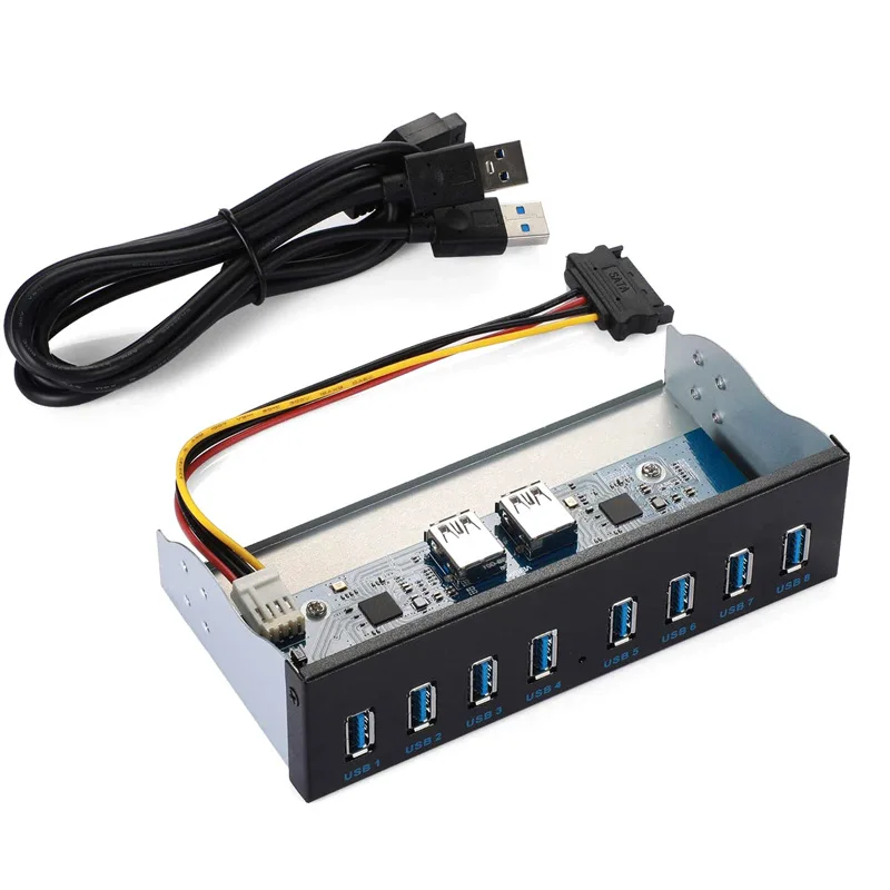

Kotelo missä mahdollisimman paljon USB portteja kotelon etuosassa (vähintään 7)
10gbs verkkokortti
emolevy missä bluetooth
Kotelot, joissa on noin paljon usbeja, ovat melko harvassa. Olisiko usb-hubien lisääminen vaihtoehto, vai tarviiko porttien olla nopeita, eli hubin tuoma latenssi olisi no-go?
joo ei tarvitse kaikki etupaneelin uspt olla nopeimpia. niihin tulee langattomia hiiriä/näppäimiststä, 2fa ja kaikenlaista muuta sälää. mulla on sellainen hubi tässä vanhassa koneessa mutta on niin pirun ruman näköinen tuossa teipattuna koteloon
En nopealla googlauksella löytänyt 7 etuportilla varustettua koteloa. Jos viiteen tyytyy, on vaihtoehtoja aika paljon enemmän.
Kotelo 5.25" paikalla ja siihen USB-hubi

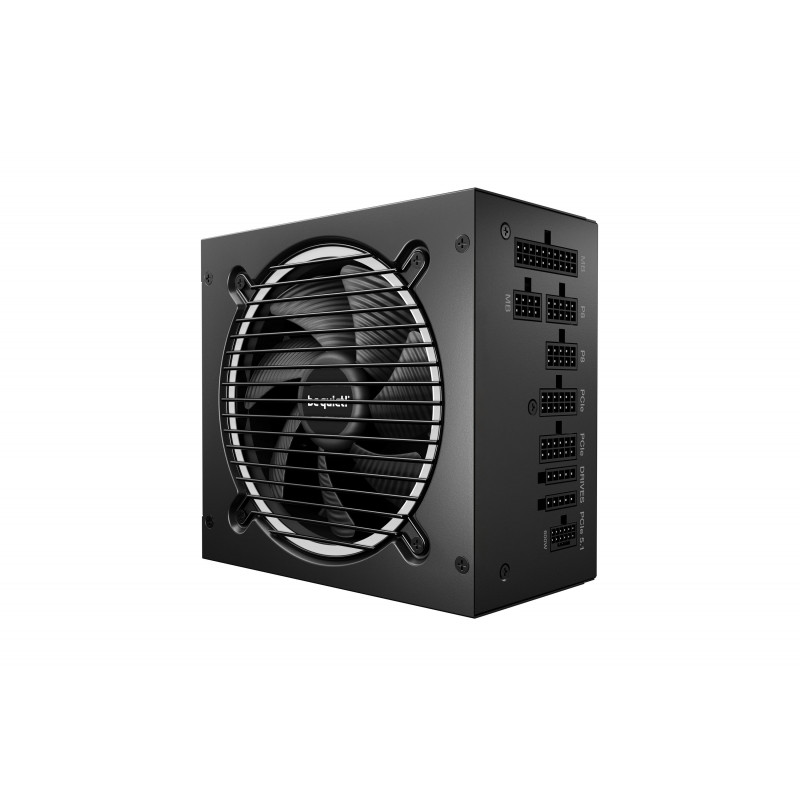

- Corsair RMe Series RM650e - Hinta 85,25 € (riittää pinteessä jopa 9070 XT:lle)

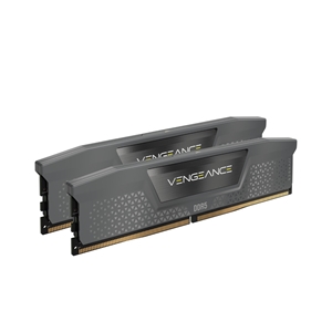

- todennäköisesti 96GB muistit on ylimitoitetut jopa pidemmällä tähtäimellä jos isoin asia johon muistia kuluu on selainten välilehdet. Nykyisessä koneessa on 16GB muistia vai kuinka paljon? 32GB vois olla ihan riittävä tähän koneeseen: Crucial PRO Overclocking DDR5-6000 - 32GB - CL36 - Dual Channel (2 pcs) - AMD EXPO & Intel XMP - Valkoinen

Kyllähän noilla on Pop Air ja Pop Air XL valikoimassa. Muualta tilatun 5.25" USB hubin voi sitten itse tehdä jälkiasennuksena datatronicin asentamaan pakettiin. Mutta toki rahaahan siinä säästyy kun tilaa kunkin osan sieltä mistä halvimmalla saa ja kasaa itse.
