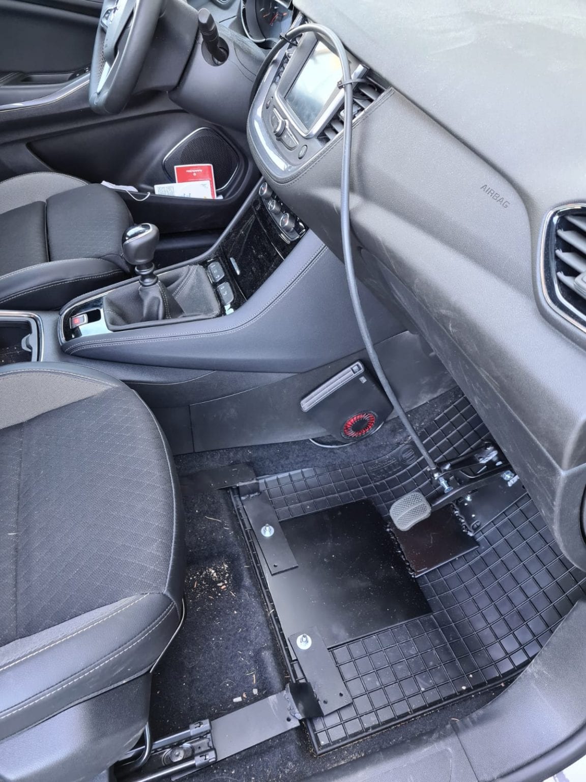

Hei. Kertokaa vinkkejä miten saisi opetuspolkimen vaijerin kiinni auton keskikonsoliin. Jeesusteippi ei auttanut.

miksi se pitää siihen kiinnittää?
Itse kiinnitin sen vuoksi, että vapaana se olisi kääntynyt taaksepäin ja olisi ollut tiellä, laitoin sitten tuuletussuuttimen ritilästä nipparilla kiinni, niin pysyy mukavasti paikallaan.
Toki vaihtoehtona olisi ollut vetää vaijeri esim. keskikonsolin läpi piilossa tai sitten pätkiä se niin lyhyeksi, ettei olisi mahtunut elämään. Mutta näissä vaihtoehdoissa olisi sitten ollut riskinä, että vaijeri ei olisi kulkenut kuoren sisällä niin hyvin (olisi tullut hieman jyrkempiä mutkia) ja jarru olisi voinut jumittaa. Ja toki uudelleenkäyttö olisi kärsinyt, jos olisi katkaissut vain tiettyyn autoon sopivaan mittaan.
Tämä kuva antaa osviittaa ongelmasta ja ratkaisusta, joka myös itselläni käytössä:
