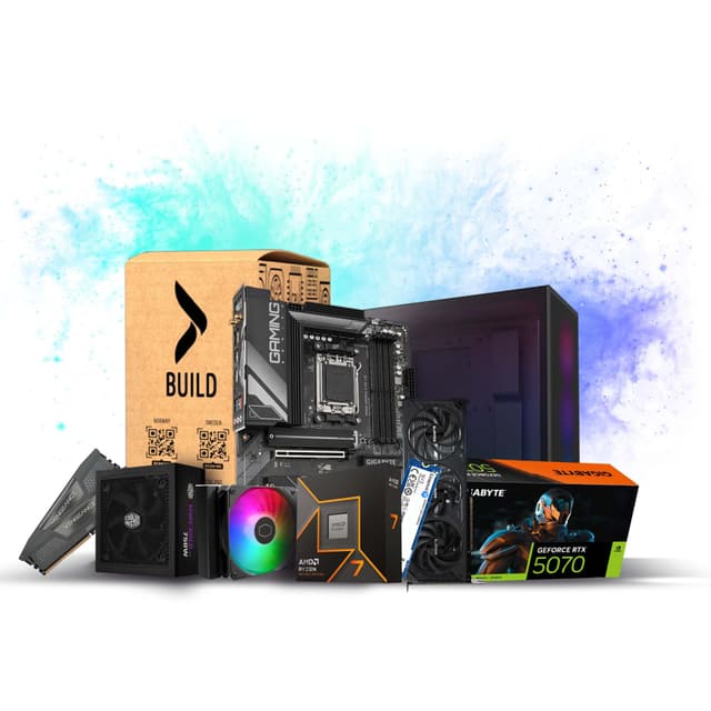

Hrr, koneessa on DDR4-muistit. Jollain konfiguroitavalla Dutzolla saa parempaa vastinetta rahalle. Erona teraa pienempi SSD, mutta muuten tuo taitaa olla parempaa rautaa kaikin puolin. Tai sitten Gigantti Build 350 jos jaksaa itse kasata.

Tuo Dutzo on kyllä hinta-laatusuhteeltaan hyvä. Gigantin 350 ei huono sekään, mutta sentinvenyttäjän valinta osuisi silti Dutzoon. Ei siis tarvitse itse kasailuakaan jännittää. Gigantin valitsemalla tosin pääsisi takuuasioissa asioimaan kotimaassa toimivan liikkeen kanssa.
Tuo Gigantin 350 ei ole kovin hyvä hinta-laadultaan. Vain 9700X ja 5070 sekä joutuu kokoamaan itse ja hintaa liki 1750€? Jos ei halua Dutzoa Tanskasta, niin sitten ennemmin 250€ lisää ja alapuolinen 7800X3D + 9070XT.
Eivätkös vastaavat palikat ole erillisinä ostettuina muistin nykyhinnoilla jossain 1900-2000 euron välissä? Ainakin jos ei kunnolla tarjoushaukkaile ja tilaile ympäri Eurooppaa. Kyllä tuo minusta ns. kotimaalisällä ihan kelpo ostos on.

Virtalähde (esim. Asus 750W Gold Gigsun tarjouksesta alle 70€) + kotelo (alle 100€) + jäähy (20-40€ ilmajäähy) onnistuu 200 euroon. Muistit (32GB 6000) ~400€. Tallennustila ~200€. Emolevy tuossa järkyn kallis Gigabyten B650 160€, samaa piirisarjaa saa vaikkapa Gigantista tarjouksesta Asuksen lankun 139€, jos uskallus ei riitä satasen Asrockiin. Tai vaihtoehtoisesti voi investoida kolmekymppiä enemmän ja ottaa selvästi paremman Asus TUF B850-PLUS WIFI:n.
Eli ollaan luokassa 900-1000 euroa ennen kuin lähdetään hankkimaan prossua ja näytönohjainta. 9700X on pelikäyttöön täysin väliinputoaja, 7500F:n saa 150€:lla. Siihen 9070XT kylkeen, niin on enemmän suorituskykyä pelattaessa isommilla resoluutioilla. Tai jos pelaa pienemmillä ja haluaa enemmän freimejä, niin sitten ottaa vaikkapa 7500X3D:n tai 7800X3D:n ja tuon 530€ 5070:n.
Tässähän se ero kiistatta syntyy tosiaan. 1750€ on hyvä hinta, jos haluaa pakettiin 9700X:n, mutta vaikea sitä on pelkkään pelikäyttöön suositella.
Sama koskee VRAM-vammaista 5070:aa. Sille on erityiskäyttökohteensa (korkean FPS:n puskeminen alhaisilla tekstuureilla ja pienellä resoluutiolla, ehkä jonkin sortin productivity), mutta yleiseen pelikäyttöön sitä on vaikea suositella.
Vaan eipä tuossa todellista säästöä synny muutenkaan. Reilu 900€ + 530€ 5070 + 315€ 9700X on käytännössä sama kuin osapaketin hinta. Ja osapaketin järkihän on siinä, että se tulee halvemmaksi eikä samanhintaiseksi. Toki tuokin osapaketti on varmaan halvempi kuin ostaa erikseen just nuo komponentit mitä tuossa on 1:1. Mutta tuskin kukaan valitsisi tismalleen samoja osia (kotelo, virtalähde, jäähy, emolevy jne.), vaan säästäisi sieltä mistä voi järkevästi säästää tai vaihtoehtoisesti upgreidaisi joidenkin komponenttien tilalle parempaa tavaraa.
