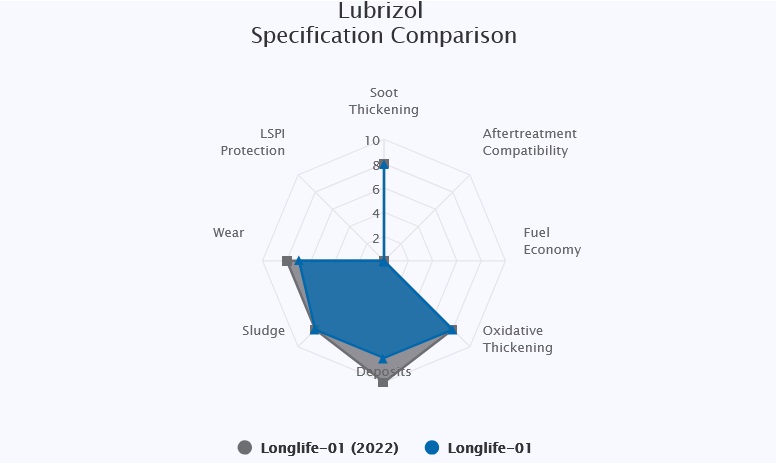

Se miten mustaksi öljy menee riippuu myös öljyn puhdistavuudesta. Minä kun ajan longlife vaihtoväleillä niin moottori on tietysti aina paskainen ja kun koneeseen kaataa uudet öljyt, niin ei tarvi montaa sataa kilometriä ajaa että öljy alkaa jo mustumaan, koska longlife öljyissä on puhdistavia ainesosia. Ei varmasti tekisi pahaa välillä vaihtaa öljyt "kahteen kertaan" että se lika lähtisi sieltä oikeasti pois.
Jos ja kun autojen öljynvaihtovälit on 15000 tai 30 000km nin on aika luonnollista että öljyt on aika smäidää.
Säännöllinen öljyn vaihto on tärkeää.
Eli jos vaihtaa erittäin säännöllisesti joka 100000km niin oikein hyvä? ;-D
Kaikissa öljyissä on.
Joo, mulla tuo puhdistavuus on vaan jäänyt mieleen kun jouduin tutkimaan öljyjen eroja silloin kun BMW:n LL-01 merkintä katosi käyttämästäni Mobil 1 FS 0W40 öljystä.

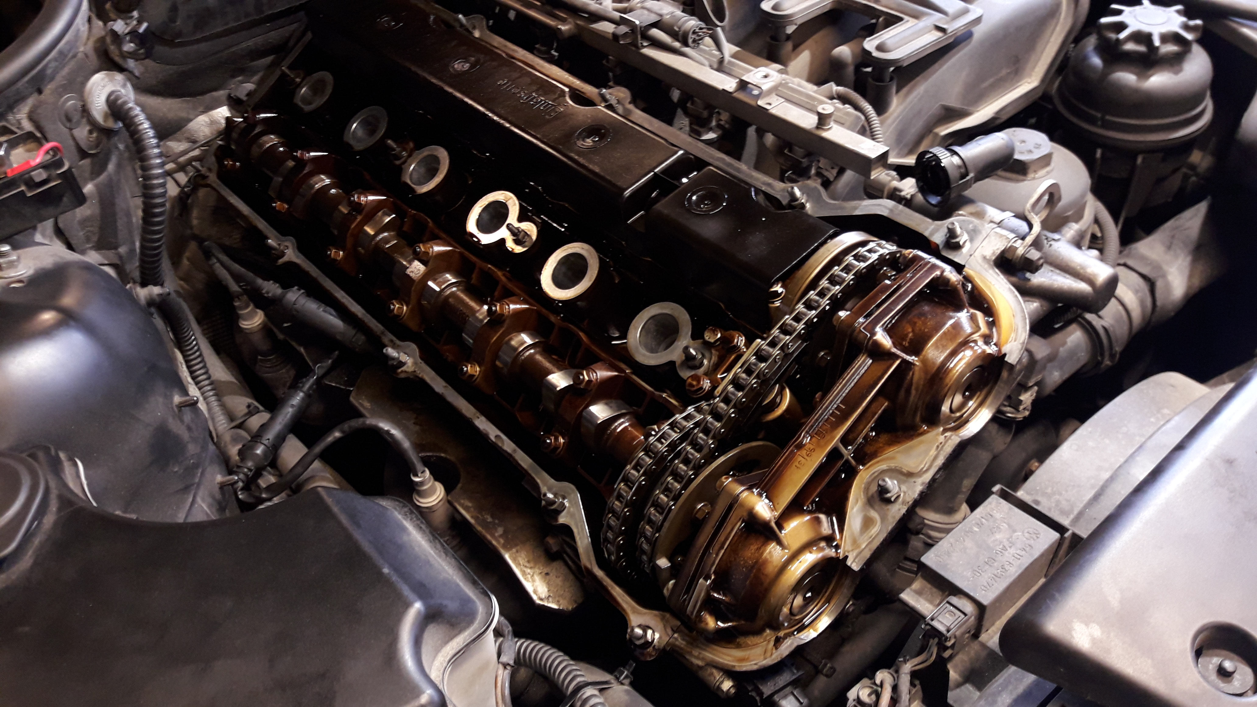

Laitetaanpa tähän vielä daaattaa, niin joku voi päätellä kannattaako öljyjen kanssa läträtä, minusta ei.
Tällainen kaunis lakkapinta oli 270tkm / ~5500 tuntia ajetussa moottorissa 25tkm / 2v vaihtoväleillä (Mobil 1 FS 0w40):
Kun samasta moottorista löytyy tällaisia kuvia ihan toimintakuntoisena, niin ei tuo öljyn lakkaantuuminen ainakaan mulla hirveästi herätä huolia:
e: tarkistin mittarilukeman, moottorimalli jäi mainitsematta: M54
Toi alempikin 100% varmuudella joku amerikassa käytetyn koneen kuva. Ylempi semmonen mitä euroopan koneet yleensä. On nää kyllä outoja.
Tällainen kaunis lakkapinta oli 280tkm / ~5500 tuntia ajetussa moottorissa 25tkm / 2v vaihtoväleillä (Mobil 1 FS 0w40):
Miten tästä kuvasta pitäisi päätellä moottorin kuluminen tai monta muuta asiaa? Varmasti se 99% pinnaa koneista näyttää tuolta varsinkin jos heittää uudet öljyt, käyttää hetken ja ottaa kopan auki.
Ja kyllä, öljyjä vaihtamatta kansi avaten ainakin dieselistä saa mustemman kuvan muttei se väri kerro lopulta mitään silloinkaan.
Tuo tuntimääräkään ei kyllä täsmää Suomen oloissa joten myöskään sikäli kuva ei kyllä varsinaisesti anna mitään.
Mitä tuolle jälkimmäisen kuvan moottorille on tapahtunut? Mitkä aineet muodostavat tuollaisen, ei enää nestemäisenä olevan töhnän?
Onko sinulla kuvaa vastaavasta avatusta koneesta noin vuoden välein tapahtuneiden öljynvaihtojen jälkeen?

Sanavalinta, laitonpahan vaan kuvan. Kuvanottohetkellä en ollut vielä vaihtanut öljyjä.
Ulkomuistista kirjoitin tiedot. Laskin keskinopeuden, joka näyttäisi hieman olevan yläkanttiin, mutta kyllä tuo 50km/h käy silti (edelleen) järkeen koska 2/3 kilometreistä on kertynyt matka-ajossa ja ensimmäinen kolmasosa ajettu saksassa. Tuntimäärän muistan siitä, kun ostin diagnostiikkaläppärin 2018 ja tutkin autosta kaiken mahdollisen jolloin tuntimäärä oli ~5500 ja venttiilikopan tiivisteen vaihdoin 2019.

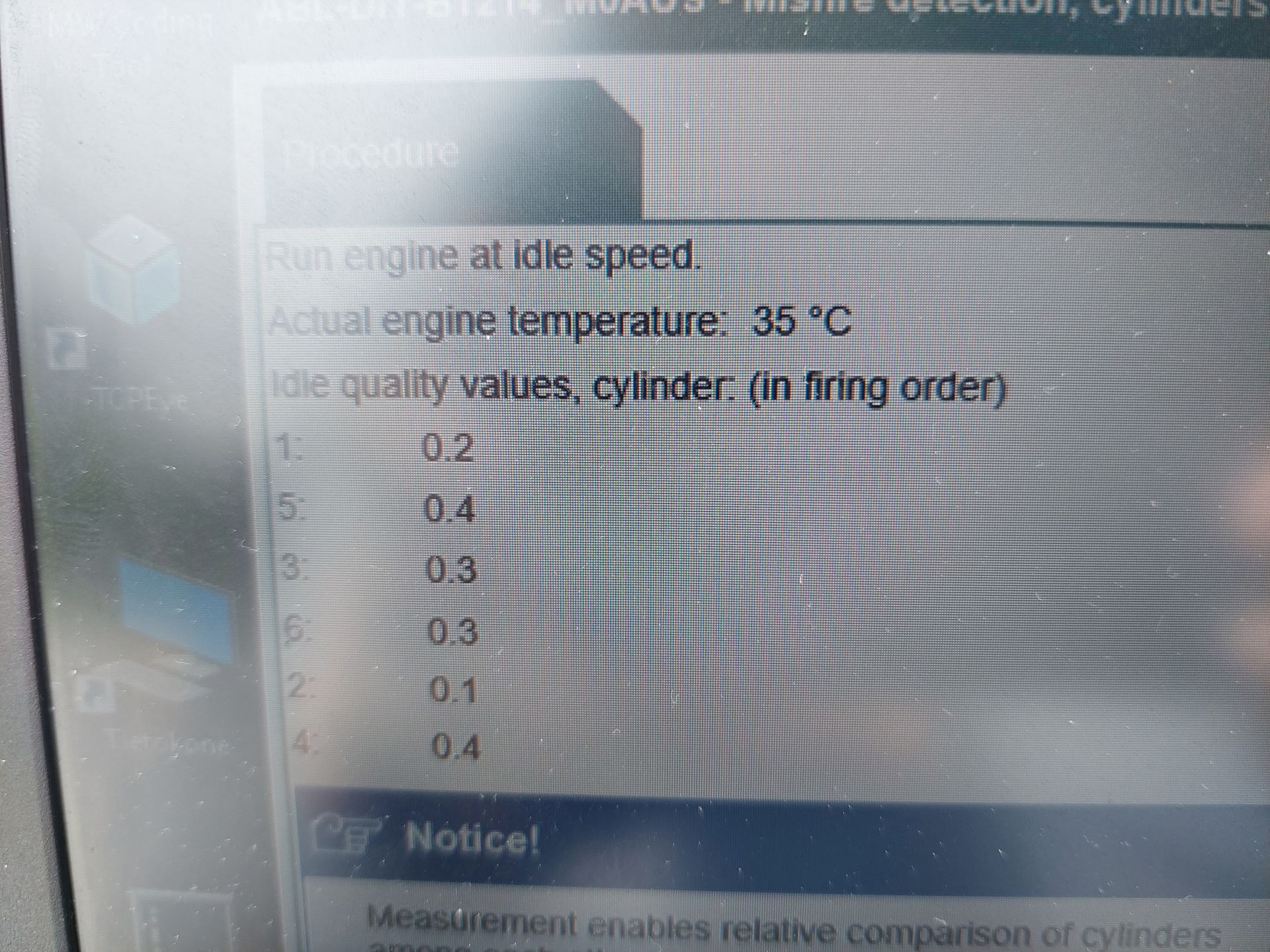

Vaikka tämä testi, jolla mitataan moottorin tyhjäkäynnin pehmeyttä, liittyy enemmän imuvuotoihin ja tulppien kuntoon, antureihin ym., niin tästä viimeistään voi päätellä että longlife vaihtoväleistä ei ole ollut merkittävää haittaa moottorille, varsinkin kun otetaan huomioon auton suunniteltu käyttöikä. Tai oikeastaan järkevämpi sanoa niin päin että, en usko että olisin hyötynyt mitään vaihtamalla öljyjä tiheämmin.
(Testissä numerot ovat ns. "vihreällä alueella" silloin kun arvo on alle 3.0. Lisäksi mitä lähempänä lukemat ovat toisiaan, niin sen parempi. Puristuspaineita en ole mitannut, mutta jos ne olisi epätasaiset, niin se näkyisi tässä testissä.)
