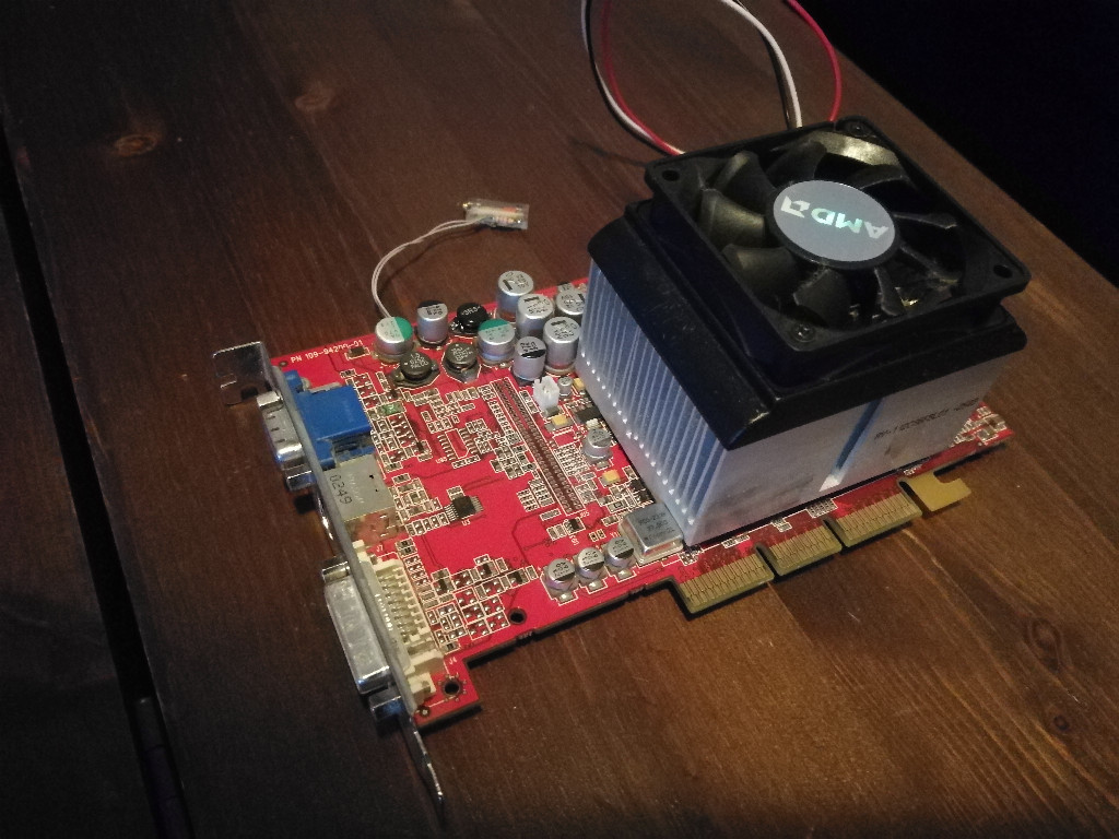

Ei olekkaan tullut rautamodailuja harrastettua Radeon 9700:n jälkeen.
Jännitettä lisää talvella ulkona pöytätuuletin puhaltamaan -30C ilmaa kortille ja tämän core kulki muistaakseni 465MHz, taisi olla parhaita kelloja mitä näistä kukaan sai...
Harmi vaan kun ei ollut Pro mallin kortti niin muistit oli surkeat ja ei pystynyt kilpailemaan tuloksissa...
