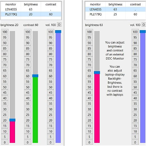

tolla saa sammuteltua (sori, en huomannut, että oli koodaustredi :D).
