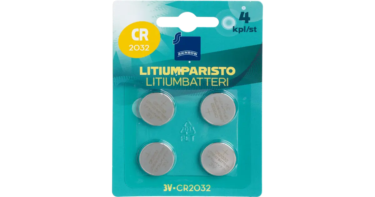

Eipäs nyt yleistetä, monta kertaa on kello ollu väärin, mutta patteri ei ole vielä kertaakaan loppunut.
Paristo maksaa alle euron, voi sitäkin koettaa vaihtaa:
..itsellä on kyllä aina kello mennyt sekaisin, kun patteri loppuu.. Tosin myös muut asetukset on nollautuneet. Täytyy kyllä muistella taaksepäin, kun nykyiset koneet eivät välttämättä sammu kokonaan enää, vaan menevät syväuneen.
19.10.2020
221
patterin vaihdoin kun pääsin kotiin ja sama meininki jatkuu. No täytyy ruveta katteleen biossin päivitykseen ohjeita
