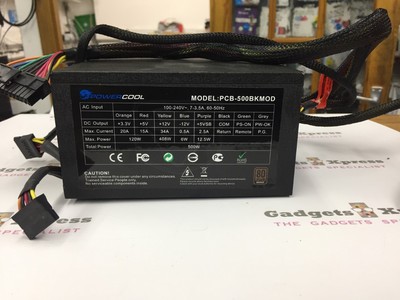

Hei tekniikkatietäjät. Ostin Ebaysta käytettynä modulaarisen virtalähteen merkiltään Power Cool Gaming Modular Power Supply Model PCB-500BKMOD 550W 80+ Bronze. Siinä tuli mukana kaikki tarvittavat kaapelit konetta varten ja nyt kysyisinkin että jos jossain vaiheessa tulee tarve lisäjohdoille niin mitkä sopivat tähän KO. poweriin. Tätä foorumia lueskelleena ei vissiinkään käy mikään sopii paikalleen on kelpaava systeemi vaan joka powerille on omansa mitkä käy. NEttiä koitin selata ja etsiä moisia kaapeleita mutta ainakaan omaan silmääni ei sattunut yhteensopivuusluettelossa tuota omaani.

Nyt täytyy kyllä kysyä paljonko maksoit ja miksi ostit tuollaisen ”no name” virtalähteen?
Alkuperäisiä kaapeleita voi olla yleisempiinkin virtalähteisiin hankala löytää puhumattakaan sitten tällaisista harvinaisemmista. Custom-kaapelitkin yleensä tehdään tietyille virtalähteille. Ongelma tosiaan tulee siinä, että powerin pään pinoutit eivät ole standardoituja, joten toisen virtalähdemallin johdotkaan eivät todennäköisesti sovi.
Näköjään vielä todellisuudessa 400W lähde. +12V linja on 34A.
Toivon mukaan ei mene mihinkään arvokkaampaan koneeseen, voi tulla itku jos vie hajotessaan muita osia matkassa.

Minkään virtalähteen modulaariset kaapelit eivät ole minkään kanssa yhteensopivia. Tästä oletuksesta pitää lähteä. Vaikka ne menisi mekaanisesti kiinni, niin niissä on siellä
virtalähteet puolella ne piuhojen liitännät eri järjestyksessä.
Eli mitään yhtenäistä alan standardia tälle asialle ei ole. Saman merkkisien valmistajien eri virtalähteet, niin niissäkin se kaapelointi siinä virtalähteen puolella voi olla eri.
Niille komponenteille menevä puoli siellä kaapelin toisessa päässä sitten onkin tietysti standardi. Mutta niidenkin kanssa pitää olla todella varovainen ettei laita
väärää kaapelia väärään paikkaan, esimerkiksi 8-pinnisen Prosessori lisävirtakaapelin voi sekoittaa vahingossa PCI-E kaapeliin.
Noniin vastauksen sain heti kun tajusin mistä lähteä kysymään. Tää on ollu käytössä briteissä ja siellä ihan ammattifirma myy näitä käytettyjä osia samaan tyyliin kun vaikka Suomessa swappie puhelimia, eli huollettuna tarkastettua ja puolen vuoden takuulla. Mutta jos tosiaan on noin epäluotettava ja pienitehoinen niin nyppään irti ja hankin suomesta uuden. Ei ainakaan vielä ole mitään hajonnut vaikka käytänkin konetta pääasiassa pelaamiseen. Laitan ebay linkin tänne
Noniin case closed. Tilipäivän kunniaksi lähdin poweriostoksille ja mukaan tarttui
Enermaxin 500 wattinen poweri ja septenin skin mid tower koppa. sai kaikki tuulettimetkin pelaamaan. Kiitos ohjeistuksesta
