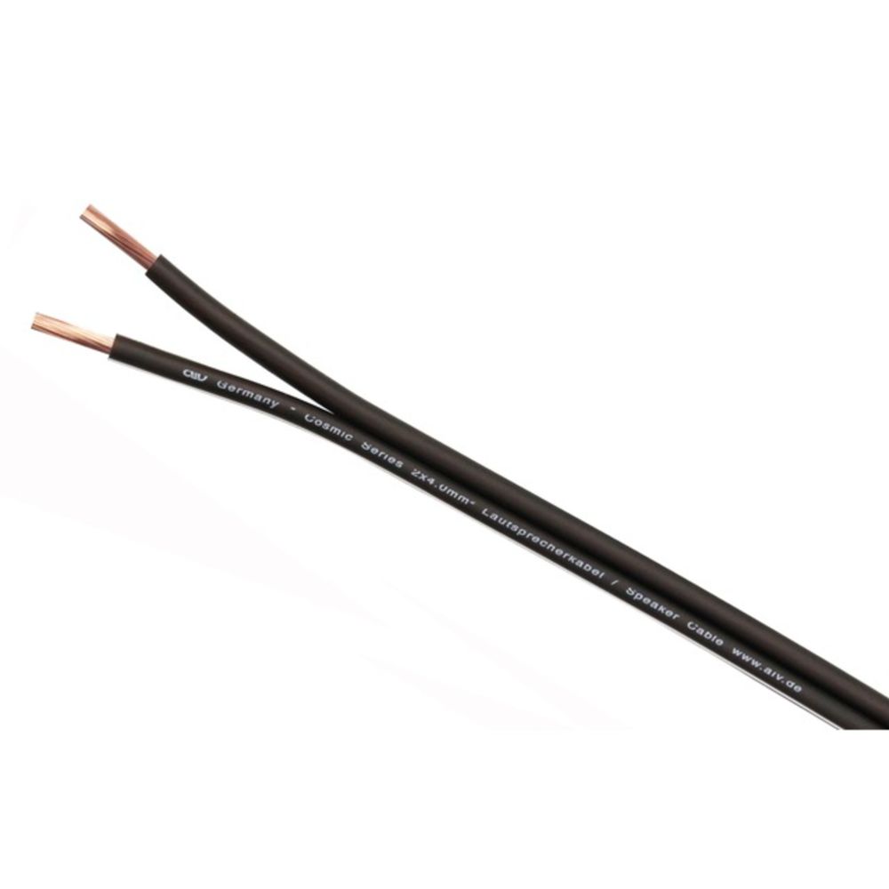

Olisiko kenelläkään tietoa mahtuuko näihin alla oleviin 4mm/2.5mm vaiko kuinka paksut kaapelit yleensäkään ja onko hirveesti väliäkään?
Olisiko järkeä esim. ottaa pääkaiuttimiin paksummat ja etu ja takakaiuttimiin ohuemmat sillä käyttö lähes aina vain 2 kanavaisena.

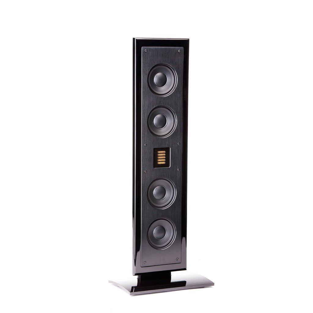

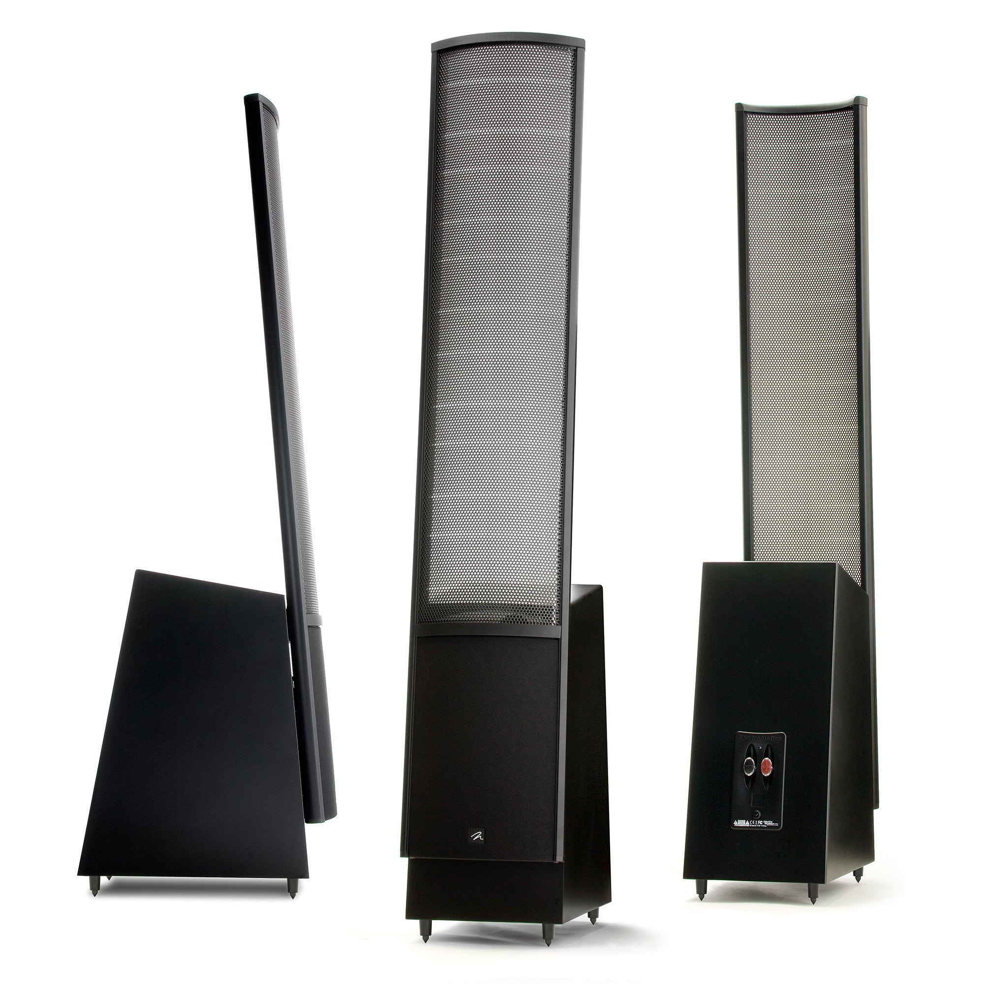

Nämä ois nyt siis nämä uudet pikkukaiuttimet joille tarvisi sopivat kaapelit saada:
Martin Logan ElectroMotion ESL etukaiuttimet:
Martin Logan SLM keski ja takakaiuttimet:

Ajattelin esim. jotain näitä alustavasti:
Löytyisikö mitään suositusta mitä nykyjään kannattaisi ostaa?
Asioita joita arvostaisin kaapelilta mm: notkea, läpinäkyvä (mahdollisesti jopa littana?)
Tarvitsen kuitenkin yhteensä lähemmäs 30m kaapelia nykyisellä sijoituksella, jos suositus paksummat etikaiuttimille niin voin kyllä ostaa kahta eri kaapeliakin, kiitokset suosituksista ja vinkeistä jo etukäteen :)

Semmonen yleinen nyrkkisääntö on että 10A per mm2
2,5 neliöinen siis riittää 25A rms virralle.
Noissa oli vissiin 6ohm impedanssi joten saadaan 25 x 6 x 25 wattia = 3750W rms
Elikkä 2,5mm2 pitäis riittää talossa ja puutarhassa.

4mm2 on ihan ylimitotettua, perus laadukas 1,5-2,5mm2 kaapeli riittää varmasti.
Ellen ihan väärin muista niin kauhean pitkissä vedoissa voisi paksummasta olla hyötyä pienemmän tehohäviön takia mutta joku oikeasti sähköjen kanssa leikkivä osaa kertoa päästäänkö olohuonemitoissa niin pitkälle.

EDIT: Eihän nämä kaapelit kovin kalliita ole kun maksavat 2*4mm² kuparikaapit 3-4 euroa metriltä.
Todennäköisesti 4 mm² kuparikaapeli riittää kaikkiin kaiutinasennuksiin kotona samassa huoneessa kun on vahvistin ja kaiutin ja eroa paksumpiin kaapeleihin on mahdoton kaksoissokkotestissä kuulla. Jos tuntuu että omia hifisti-highend-kultakorvia ahdistaa syystä tai toisesta, niin laittaa sitten 6mm² kaapelit.

Paksumpi kaapeli johtaa paremmin sähköä. Ota 2000W jatkojahdon sähköjohto ja pistä poikki, se on paksu. Paksumpi on parempi ja itse suosittelen yli 7m matkoille 4.0mm2, vaikka tässä ketjussa on 2.5mm2 suositeltu. Erityisesti resistanssi kasvaa ohuemmilla kaapeleilla.
Materiaali:
Avaruusmateriaalit ja mitä noita tina-hopea-rhodium -kaapeleita nyt on johtaa sähköä paremmin ja niissä riittää ohuempikin kaapeli. Mutta on täysin mahdollista, jopa todennäköistä, että paksumpi kaapeli pelastaa, eli 4.0mm2 on ihan yhtä hyvä kuin 2.5mm2 erikoiskaapeli. Eikä tartte kaapelikorokkeita :)
Sitten nuo halvimmat kaapelit on CCA, eli Copper Coated Aluminium, eli alumiinia, jotka on päällystetty kuparilla, jotta näyttää paremmalta. Ei niitä.
Pure OFC copper on kultainen keskitie, ostelkaa niitä.
