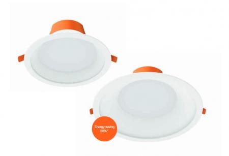

Oletteko löytäneet spottivaloja jostain edullisesti? Tarve on lähemmäs 100kpl, valoteho mielellään vähintään 800lumenia.
Esim tällaisia:
Mielestäni tuossa on ilmaa sen verran paljon, koska vastaavan älyvalon saa ulkomailta tilailtua hintaan ~15e/kpl, joten tuntuu hyvin oudolta, että näissä olisi noin kova hintaero.

Vaikka tuosta, 4000K neutraalinvalkoinen 1100lm 10,90e/kpl, ei postikuluja yli 200e tilauksista.
Löytyy myös halvempia vaihtoehtoja jos kusenkeltainen ja pienempitehoinen spotti riittää.
Mutta ihan näin vinkkinä että yleisvalaistus kannattaa toteuttaa jotenkin muuten kuin sadalla spottivalolla.
Ja ulkotiloihin tuo mun linkkaama malli ei tietystikään sovellu.

Kiitos, kusenkeltaista ei tänne laiteta.. tässä se, että valosuunnittelija laskenut kaikki nuo spotit tuonne, pinta-alaa on lähemmäs 250m2.
Tuo 100kpl oli ehkä hieman ylimitoitettu, mutta lähemmäs 60-70kpl noita spotteja on.
Tuohon pitäisi olla vielä säädettävä valo, nähtävästi tuossa osramin mallissa ei ole dimmiä.

Juu ei ole himmennystä kun sitä ei aloituspostauksessa vaadittu mutta onhan tuolla hakukone jossa saa tehtyä rajaukset hakuun.
Ehkä kannattaisi käyttää useampaa eri valaisinpositiota jos rahansäästö on tavoitteena? Eli tehoa ja himmennys tarpeen mukaan.
Ja nuohan saa sitten kaikki uusia noin kymmenen vuoden sisällä kun liitäntälaitteet yksitellen hajoavat eli kovin eksoottista kokoa ei kannata valita.

Niinkuin itsekin kirjoitat niin valaisimesta menee yleensä ekana liitäntälaite. Näitä onneksi saa melko helposti korvattua, eikä näin ollen vaadi koko valaisimen uusintaa.
Vaatii tosin sopivan korvaavan liitäntälaitteen ja sähköasentajan sen vaihtamaan. Valaisimen voi saada reilulla kympillä mutta kumpaakaan noista ei.
Tuon tukkuhinta meidän alennuksilla on Onnisella noin 18 EUR/kpl alv 0%. Joku meitä enemmän ostava saattaa saada johonkin ~15 euroon arvelisin. Lumenit jää vajaaksi sinun vaatimuksestasi. Tuokin kun on jo halvinta paskaa, niin uskallan väittää että että tuosta halvemmalla et Suomesta löydä edes jonkinlaista valovirtaa tarjoavaa downlightia himmennettävänä.
Minkälaiseen tarpeeseen nämä on tulossa, jos haetaan halvinta spottia mitä löytyy (lue: ei mitään väliä valonjaolla tai häikäisysuojalla/linssillä, vaan vain lumenit merkitsee)? Kuulostaa tilanteelta, jonka voisi toteuttaa kustannustehokkaammin jonkun muun mallisilla valaisimilla, esim. moduulivalaisimilla tai led-nauhalla/profiililla ja saisi valoakin luultavasti enemmän.
Muista että jos urakoitsijan kautta nuo ostat, niin tukkuhinnan päälle tulee yleiskustannuslisä/kate. Sanotaan 10-15 prosenttia.
Otitko laskelmassa huomioon arvonlisäveron ja sen että takuu olisi muutakin kuin mallia perävalo?
Kannattaa tosiaan vielä tarkistaa valaisimien tehot. Jos korkeampaa tilaa niin kannattaa valita tehokkaampia, mutta kappalemääräisesti vähemmän. Halvimmat himmennetävät luokkaa 20e kpl 800lm teholla.
Lisäksenä yv voit laittaa viestiä jos kiinnostaa oheiset valaisimet. Näitä jäänyt varastoon 20-30kpl. 15e/kpl. Alasvalo Flat - A2FLAF FLAT 240 P IP44 15W/840 DIM VA - 4289934 - Airam
