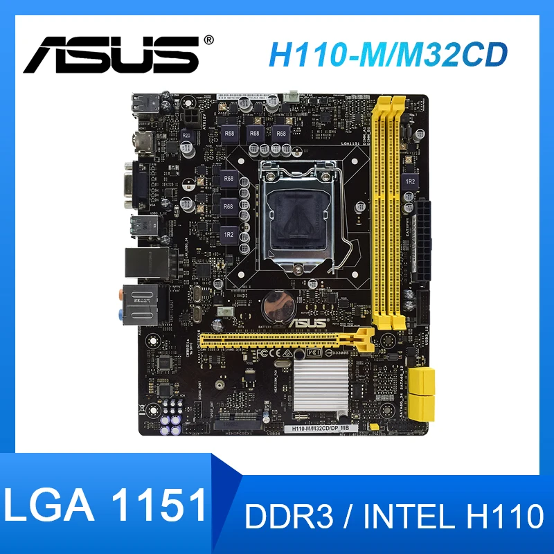

Juuh elikkäs mulla ois ylimääränen Intel pentium g4400 prossu joka käyttää lga1151 kantaa. Ajattelin tehä kakkoskoneen jälkeen jääneistä osista, mitä löytyy. En vaan löydä mistään tuohon kantaan sopivaa emolevyä, jossa olis ddr3 muistit noissa kaikissa on ddr4.

Itsellä on asuksen b150 pro gaming d3, i7-7700k ja ddr3 muistit
Koita etsiskellä b150 emolevyjä joissa lukee d3.
Aliexpressissä on jotakin h110 ddr3 emoja kahdella muistipaikalla.

Aliexpress on tosiaan pullollaan erikoisia emoja (usein halvallakin), mutta siinä tulee kuitenkin mukaan tullauskysymys ja pitkä toimitusaika. Ei ole vaivan arvoinen, jos muutenkin on tarkoitus selvitä mahdollisimman halvalla.
Joko tosi isolla tuuripelillä kyttäät käytettyjä toreilta, huudosta yms. kunnes natsaa. Voipi kestää. Tai jos haluaa nopeasti päästä projektissa eteenpäin niin paljon helpommalla pääsee kun hankkii (taas käytettynä) vähän vanhemman emo+prossupaketin joka sopii DDR3:lle tai vastavuoroisesti emo+muistipaketin joka sopii tuolle LGA1151-prossullesi. Tuskin tulee käytettynä paljoa sen kalliimaksi kuin spesiaali LGA1151-emo jossa sattuu olemaan DDR3-tuki.
Kiitos hyvistä vinkeistä täytyy katsella rauhassa tuon koneen kanssa. Juu tosiaan halpakone kyseessä niin ei mitään kallista erikoisemoa kehtaa ostaa. Tuo Aliexpress kuullostaa kiinnostavalta täytyy siihen paneutua tarkemmin
Noniin hetken mietittyäni tuli seuraaviin aatoksiin. Vois tilata Aliexpressistä tämän emolevyn Miten noitten tullien kanssa kannattaa toimia? Kannattaako se tullausmaksu maksaa etukäteen vai onko mahdollista, että tuotteet voi tulla ilmaseks sieltä läpi? Mitenkäs jos ei tee tullausilmoitusta niin tuleeko jotain sakkomaksua, jos tavara jääkin tulliin? Täytyykö noihin päivittää BIOS ite vai näkeekö sen jostain, että onko noissa uusin BIOS? Eikös sen pitäis olla aika yksinkertainen homma.

Ilmeisesti LGA115x tarkoittaa, että käy LGA1151 kantaan
Noniin Näytönohjain, prosessori, DDR3 muistit ja virtalähde löytyy vanhastaan. EIkös noilla pitäis jo päästä alkuun tässä hommassa
Ei ole tulleja. Ei ole ALV:n maksua. Ei ole postin ilmoituksia. Aliexpress on lisännyt nämä hintoihin, ja se on tässä tapauksessa hyvä asia.
Lisäksi se tavara jää tulliin, jos kauppias ei näitä hoida (Aliexpress hoitaa).
BIOSin päivityksestä en tiedä, mutta ottavat aika usein emolevyn patterin irti, niin semmoinen pitänee hommata.

Kannattaa ottaa huomioon sitten, että ne muistit on 1.35V DDR3L muisteja, jotta toimivat tolla prossulla (ja emolla).
