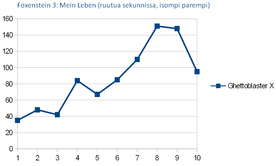

Miten sitten pitäisi benchmarkata? No aluksi tietysti pelin ruudunpäivitysnopeutta pitää logata pelatessa.
Otetaan kuvitteellinen esimerkki kuvitteellisella kortilla ja pelillä, jossa benchmark runin aikana on kerätty 10 datapistettä fps-lukemia (oikeasti näitä olisi tuhansia lukemia mutta nyt haluan luetella nuo fps-lukemat tässä, joten pidetään datasetti pienenä). Otetaan tämmönen äärimmäinen esimerkki, jossa on paljon vaihtelua.
Kuvitteellisen benchmark-ajon aikana kerättiin siis nämä 10 lukemaa:
35, 48, 42, 84, 67, 85, 110, 151, 148, 95
Miten tämä sitten saataisiin informatiivisemmin esille? Lokista esitettäisiin ensin graafinen kuvaaja ja sitten sen alla sanallinen kuvaus seuraavasti:
Ghettoblaster x:llä pelatessa Foxensteinin ruudunpäivitysnopeus oli noin puolet ajasta 60- ja 120 fps:n välillä. Vain mittauksen alussa ensimmäisen 10% ajan jäätiin testimonitorin 40fps FreeSync/G-Sync rajan alle. Tavallisella 60Hz näytöllä olennaisen yli 60fps lukemiin päästiin 70% ajan testin kestosta. Testinäytön 144Hz:n mukaisissa maksimilukemissa peli pyöri vain 20% ajan, käytännössä lähinnä vain testin loppupuolella.
Mielestäni tuollainen kertoisi hyvin pelikokemuksesta ruudunpäivitysnopeuden suhteen. Mielipiteitä?
