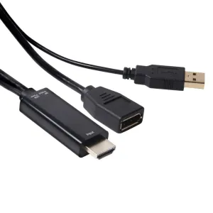

HDMI:tä ei pysty helpolla muuttamaan Displayport-signaaliksi. Pitää olla aktiivinen adapteri, minkä vuoksi hinnat ovat suolaisia - kuten näkyy.
Saksan amazonista näyttäisi löytyvän halvempia, mutta toimivuus voi olla hinnan mukaista.
https://www.amazon.de/HDMI-mini-display-port-adapter-DisplayPort/dp/B07G796JF8?ref_=ast_sto_dp&th=1
Toiseen suuntaan (eli DP -> HDMI) homma menee helpolla ja halvalla passiivisella adapterilla koska konversion tekee näytönohjain.

Vaikuttaa nyt aika vahvasti siltä, että tokassa postauksessa linkitetyn kaltainen aktiiviadapteri on paras vaihtoehto. DisplayLink-adapteri sopii myös, esim. Club 3D SenseVision USB A - DisplayPort 1.2 Dual Monitor -adapteri, 4K60Hz, musta - 105,00€ (halvin minkä nopsaan bongasin hintavertailusta) mutta on kallimpi ja vaatii ajurin toimiakseen. DisplayLink-telakalla temppu onnistuu myös, mutta vaihtoehdoista tämä maksaa eniten ja menee osittain hukkaan jos kuvan vienti näytölle on ainoa laitteesta saatava hyöty.
Tuolla adapterilla taitaa tulla halvasta näytöstä kallis näyttö...
Totta sekin. Mutta ihan hiluilla tuollaista aktiiviadapteria ei vaan saa. Löytyy noita kuitenkin halvemmalla kuin tuo verkkiksen adapteri, esim.

Tähän 5 euron näyttöön lähtee mahdollisimman halpa kaapeli Amazonista.
Voin raportoida toimivuudesta, kun muistan.
