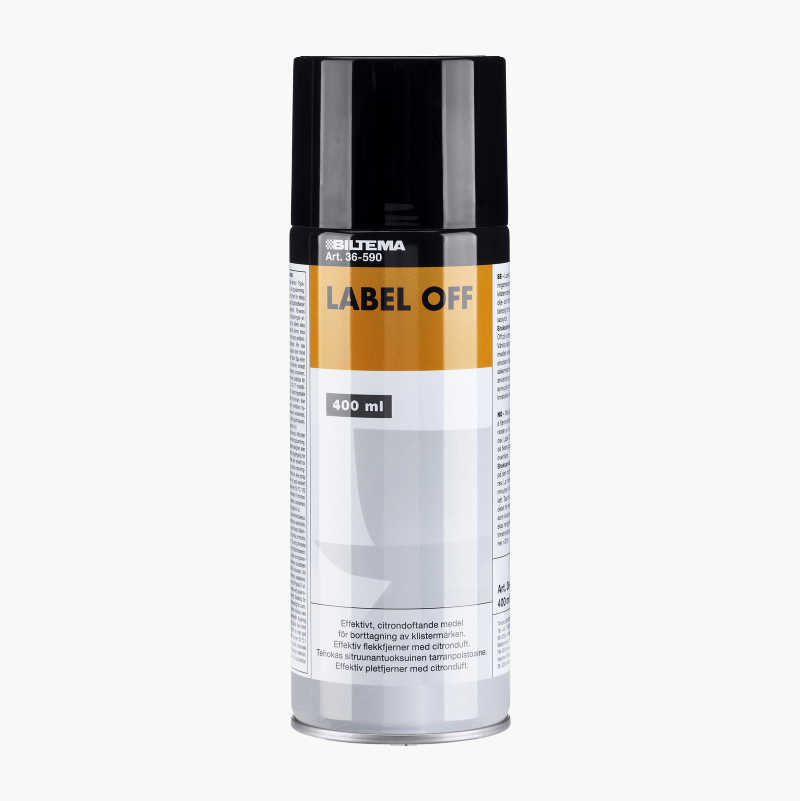

Tuon alla "muut ostivat" kohdassa on spray liimaa tismalleen saman näköisessä purkissa :D
Sitruunatavaraa tuokin on. 3M on kallista, Motonetin sitrus cleaner on halvempaa mutta siitä purkista tulee tavaraa ulos vain ON/OFF periaatteella eli mitään pientä ruiskautusta ei tehdä. Periaatteessa Bilteman versiotakin voisi kokeilla jossain välissä.
