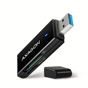

Pitäisikö Micro SD express -kortteja pystyä lukemaan ihan samoilla lukijoilla kuin muitakin Micro SD -kortteja, vai vaatiiko omanlaisensa? Ongelmana on se, että oli tarkoitus siirtää micro SD express -kortilta kuvatut videot läppärille, mutta kun laitan kortin lukijaan kiinni, niin ei tunnista korttia lainkaan. Tavalliset micro sd -kortit kyllä lukee, mutta ei tuota express-korttia.
Eli onko lukijassa jotain vikaa, vai eikö tavallisen lukijan pitäisikään noita lukea?

Mistä sitä nyt tietää ostaa oikean lukijan kun näyttää kaikissa uusissa lukijoissakin lukevan vain että micro sd mutta ei mitään mainintaa expressistä?
MicroSD Express -kortit ovat liitännältään taaksepäin yhteensopivia, niiden pitäisi toimia kaikissa lukijoissa jotka lukevat MicroSD -kortteja.

Näin minäkin ymmärsim, mutta tuo vanha lukija, josta laitoin kuvankin ylle, ei lue express-korttia.
Prismassa maksaa n. 15€ lukija. Express nopeuksia jos haluaa niin ne lukijat taitaa olla kalliimpia.
Jimms firmassa myydään alle kympillä, eräässä lukee: "tukee kaikkia SD- ja microSD-korttien nykyisiä versioita".
Minulla oli joskus dealextremestä tilattuja muistikortinlukijoita, jotka oli sen verta vanhoja et eivät ymmärtäneet yli 32gigaisien korttien päälle mitään. En muista mikä oli ongelma tai olisiko jokin kikkakolmonen ollut. Tuoreempi lukija ei niin kallis ollut. Kysyjän lukija on samaa ikäluokkaa kuin omat roskat.
Se lukija on sitten jotenkin "jälkeenjäänyt", voi olla juuri tuo äsken mainittu kapasiteettiraja kyseessä.

Mutta nyt tuli mieleen että olisiko syynä kortin kapasiteetti. Eli tämä express-kortti on 256 GB ja nuo muut kokeilemani kortit jotka toimivat lukijan kanssa, olivat 16 GB ja 64 GB. Eli voisiko olla että tämä minun lukija ei vain tue noin isoa kapasiteettia?

Siis nimenomaan se microsd express -kortti on sisässä, mutta sitä ei pysty lukemaan.
Eli jos laitan lukijaan 64 GB kortin, niin näyttää tältä:
Mutta jos laitan tuon 256 GB express-kortin, niin näyttää tältä:
Windows 11
levynhallinta näyttää näin:
Eli levynhallinta näyttää ihan samalta kuin jos laittaisi pelkän lukijan USB-porttiin ilman microsd-korttia.

Normaali Sandiskin micro sd express kortti. Ja siis toimivaksi todettu Switch 2:ssa ja auton kojelautakamerassa. Ja nyt siis olisi tarkoitus siirtää kaneralla kuvatut videot kortilta läppärille, mutta ei toimi tuon ainoan löytämäni lukijan kanssa, eli en saa niitä siirrettyä.
Mutta tämän keskustelun pohjalta uskallan käydä ostamassa uuden lukijan, oletettavasti tuo vanha lukija ei vaan osaa näin isoa korttia lukea.

Kysyinen kortinlukija on vuodelta 2008? niin heittäisin serriin ja kaupasta tuoreempi tilalle.
Kyseinen lukija tosiaan on noin 20 vuotta vanha, joten eiköhän se vika ole lukijassa ja ettei taida toimia yli 64GB korttien kanssa.

Joo, tämä on siis koko ajan ollut se tarkoituskin, mutta en ollut varma millainen lukija täytyy ostaa, kun missään lukijoissa ei näkynyt erikseen mainintaa expressistä. Ja kun tuo vanha microSD-lukija ei toiminut, niin ajattelin että pelkkä microsd-tuki ei vielä takaa, että ostan varmasti oikeanlaisen lukijan.
Ihan mikä tahansa kaupan hyllystä löytyvä lukija joka on julkaistu/tullut markkinoille tässä muutaman vuoden sisään (edit: 2020 ja sitä uudemmat nyt ihan varmasti).
Tämä nyt varmasti tukee moderneja kortteja isoilla kapasiteeteilla.
