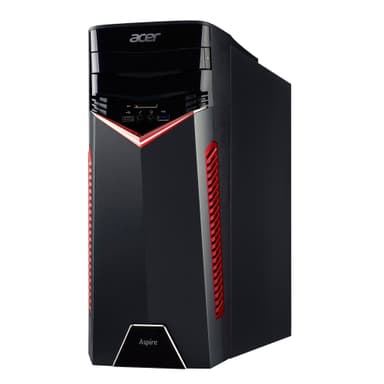

Näytönohjain on siis gtx 1060 3gb, kun joku sitä kyseli. Eihän se mikään ihmeellinen ole, mutta kyllä se ihan ok toimii, kun grafiikka-asetukset säätää sopivanlaisiksi, eikä pelaa ihan uusia pelejä. Ja jos kyllästyn siihen, niin voihan sitä vaikka rx 6600 xt hommaa tilalle. Nykyinen prossu on i5-7400 ja se tuntuu enemmän jumittelevan esim. pubgia pelatessa, ainakin hwmonitorista kattoessa näkyy että silloin kun peli jumittelee niin yleensä prossun käyttöaste nousee sinne 100+%:iin, kun näyttiksen käyttöaste saattaa jopa laskea.
Niin näen nyt ainakin aluksi prosessorin tärkeämpänä päivityskohteena ja prossun päivityksestä saattaa olla hyötyä toki muutenkin koneen toiminnan sulavuuden muodossa. Niin ja voi sitä uuden kopankin ostaa jos se osoittautuu tarpeelliseksi. Muistia on 16gb ddr4 2400mhz ja tallennuslaitteina 256gb ssd ja 1tb hdd ja niitä voinee käyttää kuten ennenkin myös emon vaihdon jälkeen.

jos on tämä kone kyseessä Acer Aspire GX-781 niin lyhyen googletuksen perusteella näyttäisi olevan ihan mahdollista tuollainen päivittely.
Mitään isompikulutuksisia osia ei tuon 500W virtalähteen kanssa kannata harkita kun ei siitä löydy kuin 4-pin CPU piuha ja 6+2 PCIE virtapiuha 6-Pin haarotuksella.
Emo näyttäisi olevan DTX mallia ja kotelo tukee myös standardi micro atx kokoa. Taka usb portit ynm. näyttäisi olevan ihan standardia myös.

Yleensä noiden pakettikoneiden kopat on niin kuraa ja sisältävät jotain non standard liittimiä, että ~50e euron panostus uuteen standardi koppaan on aina paikoillaan. Tarkista ainakin emon kiinnityspaikat ennen uuden emon ruuvaamista paikkaansa.
Joskin tässä tapauksessa vaihto saattaa jopa onnistua
Edit: Käyttäjän BoomerX viestin perusteella

Enpä olisi niin varma, itse googlettelin tuota emolevyä ja ei se standardilta näytä:
Jätetään kotitehtäväksi, mitkä liittimet ei ole standardit. Bonustehtävänä kysymys, miksi sillä on väliä?

Powerin lisäksi menee emolevy vaihtoon koska nuo eivät ole standardeja liittimiä tuossa emolla.

ois hyvä jos saisi tietoa mikä pakettikone on kyseessä. Itse katselin emolevyä tämän kuvan perusteella. Jos nyt tuolla koneella ei ole niin paljoa tunnearvoa niin löytyisi varmaan käytettynä hyvä paketti myydään osiosta niinkuin tuossa aimmin mainittiin.

Noita nähtävästi on eri malleja/emolevyjä liikkeellä. Riippuu mallista tuo yhteensopivuus. Minunkin oli vaan semmoinen, jossa oli 6000/7000-sarjan Intel ja Acer. Nyt se pitäisi AP:n tarkistaa. @BoomerX mallissa olisi periaatteessa oikeat liittimet , mutta se on taas mATX-emolevyksi vähän pieni..
Ei me voida tietää pakettikoneen tarkkaa mallia. Ja on täysin mahdollista, että @BoomerX löysi oikean mallin ja minulla on eri koneen emolevy.
Tämä pitää kuitenkin selvittää, ennenkuin asiassa edetään, ettei tule hankittua osia, jotka ei vaan toimi tuon kanssa.

Joo vaikuttaisi olevan toi gigantin gx-781. Mun kone on tuon niminen ja tosta samasta kaupasta sen aikanaan ostin.
Kuva kotelon sisältä varmistaisi asian, joskus näissä voi olla käytössä erilaisia emoja vaikka mallinimi vaikuttaisikin samalta.

Joo no voin ottaa kuvan myöhemmin kun oon kotona, viimeistään huomenna

Tuo on BoomerX:n kuvan emo.
Tuossa ketjussa oletetaan että tuonne sopisi micro-atx emo tuon Dtx-kokoisen tilalle.
Näinollen pelkällä emon ja prossun ostamisella onnistuisi päivitys.
Toki muistisi ovat hitaita ~40€ saisi 16 gigaa 3200/3600 muistia.
Vanhasta emosta tuskin kukaan on valmis maksamaan tyyliin vitosta enempää ja prossustakaan ei juuri mitään irtoa erikseen myydessä.
Edit:
Täysin selväksi ei tule guuglettelemalla edes virtalähteen koko, kun ilmeisesti myös 300w virtiksellä samalla mallinimellä olevia myity. Toki voi olla että tämä "tehomylly" versio on saanut sisäänsä ihan ketjussa mainitun 500 wattisen.
Kuolleen hevosen piiskaamista jokatapauksessa omasta mielestä tuohon umpisurkeaan koteloon nyt vielä alkaa rakentamaan uutta kokoonpanoa, mutta jokainen tietysti taaplaa omalla tyyliillään ja oman lompsansa sanelemana.

Muita mukaillen en oikein tykkää pakettikoneiden koteloista ja virtalähteistä mahdollisten yhteensopivuus- ja laatuongelmien vuoksi. Päätös on tietysti omasi, ja kokemuksesta ymmärrän yhä kauemmaksi tiukahkosta alkuperäisbudjetista lipuvien ehdotusten olevan ärsyttäviä. Etenkin pienellä budjetilla liikkuessa kannattaa kuitenkin miettiä tarkkaan, mitä tulevaisuus on omalla kohdallaan tuomassa ja mihin on valmis: näkeekö tämän päivityksen vain hetkellisenä ja jossain siintävässä lähitulevaisuudessa on sitten hankkimassa kokonaan uuden koneen, onko tulevaisuudessa halukas sitten parantelemaan osia pikkuhiljaa yksi kerrallaan vai onko tällä päivityksellä tarkoitus vain päästä niin pitkälle kuin mahdollista?
Ainakin näyttäisi perus 24pin ATX liittimen paikalla olevan tollanen 12pin ATX liitin... Toi muuten on noissa hieman vanhemmissa Acereissa aika yleistä, että emolevyn virtaliittimet eivät olekaan niitä ihan yleisempien standardien mukaisia...
