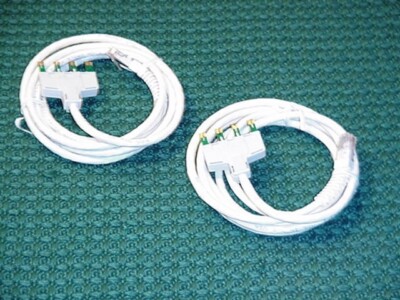

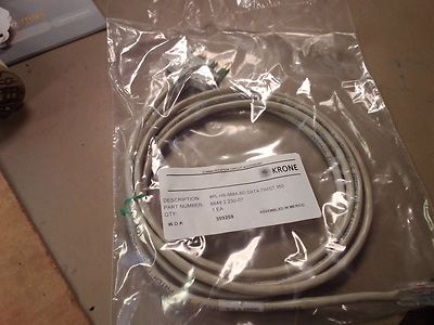

Siis tarkoitatko tuollaista highband-rj45 johtoa?
Kiitos juuri tällaisia hain, jotta saisin yhteyden kytkimeltä jaettua useampaan seinäpistokkeeseen. Osaatko sanoa onko mahdollista, että linkin johdoissa olisi parit väärässä järjestyksessä asunnon kaapelointiin verrattuna?
Kaipa tuo mahdollista on, mutta ethernet ei hajoa vaikka järjestys olisikin sekaisin. Käsittääkseni nuo pitäisi olla kaikki A mukaisesti kytkettyjä.

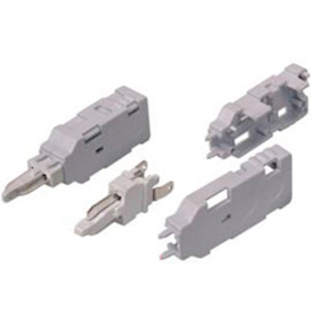

Tuon näköinen palikka se on.. Kai tuon perusteella pääsee googlejatkoille
Kiitos, nyt taisi löytyä kiinana maalta:
I just found this on AliExpress: €4.31 | SONOVO 10PCS/LOT 110 test head RJ11 voice connector MDF check phone Krone voice module Telecom patch panel
Miten johdot pitäisi liittää liittimen pinneihin?
Tuo linkin töpseli on tarkoitettu juotettavaksi. Ainakin aitoja krone palikoita on sellaisia jossa johto liitetään sillä krone työkalulla..
Tajusin justiin että helpoin tapa kytkeä rj45 kaapeli tuohon higband rimaan lienee kuitenkin ostaa se krone työkalu ja liittää johtimet suoraan tuohon rimaan vastakkaiselle puolelle, sen sijaan että alkaisi juottamaan noita irtopistokkeita. Nuo kiinalaiset kronetyökalun kopiot ei maksa juuri mitään, ja kyllä ne nyt yleensä tuollaisessa muutaman liitoksen työssä toimii.
Tämä varmasti helpoin tapa. Krone-työkaluja löytyy ihan suomestakin, ostaa vaan kasan cat6 piuhoja, keskeltä poikki, kliksuttelee Krone/LSA-työkalulla johtimet rimoille. Youtubesta löytyy tuohon riman käyttöön hyviä ohjeita. Ja vaikka vuokrakämppä olisi niin seuraava asukas kiittää, kun sieltä löytyy RJ45-piuhat valmiina ja helppo tarvittaessa irroittaakin.
