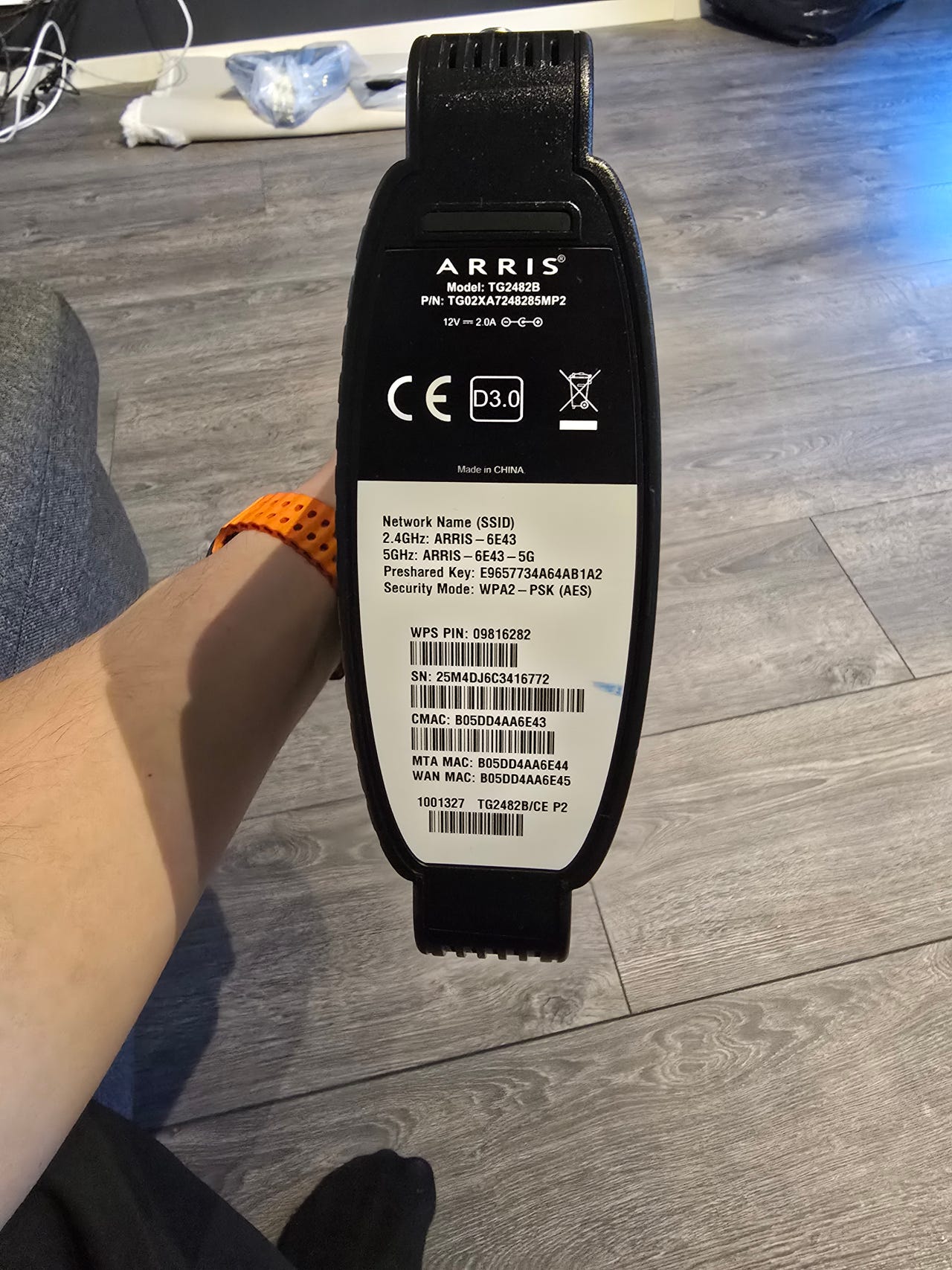

Hei!
Kaapelimodeemi: Arris TG2482B. Ukkosesta virtapiikki ja modeemi rikki.
Mitähän edullista vaihtoehtoa tuon tilalle hankkisi, jos vaikka käytettyä miettii? Elisa ei varmaan mitään korvaa, kun ukonilma ja takuu loppuu juuri.

Ainahan sen voi takuuseenkin koittaa saada. Vaikea sanoa avaamatta onko piirilevy ottanut paljon damagea vai ainoastaan fuse palanut. Helpoimmillaan laitteen saisi toimimaan kolvilla kun vaihtaisi fusen toimivaan tai vastaavasti siltaisi kyseisen kohdan, jolloin seuraavalla kerralla ei olisi fusea pelastamassa virtapiikiltä.
Toki voihan se olla että laitteessa on vain esim. konkat vaihtokunnossa, jolloin ukonilmalla ei ollut mitään tekemistä laitteen vikaantumisen kanssa.

Joku Broadcom -pohjainen modeemi kuten esim. Sagemcom F-3890v3, F-3686ACv2, F-3686AC tai sitten Technicolor CGA2121, CGA437
Kannattaa välttää niitä Intel Puma -pohjaisia modeemeja
